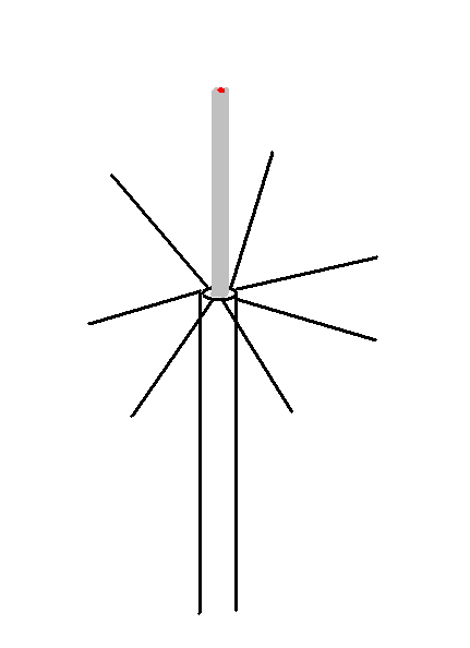

Man kann doch mit einem Koaxkabel wenn man die Abschirmung in Lambda/4
vom Ende entfernt und eine Art Groundplane anschließt eine Lambda/4
Antenne improvisieren. (siehe Bild)
Welchen Einfluß hat es jetzt, wenn man das Dielektrikum entfernt oder
nicht?
Gast #1955235
Nur einen sehr kleinen, denke ich. Denn nur ein sehr kleiner Teil des
von elektrischen Feldlinien durchsetzten Volumens wäre mit Dielektrikum
gefüllt, dementsprechend klein ist der Einfluss.

Normalerweise recht klein, wobei jedoch je nach Frequenz zu überlegen
wäre, es einfach aus nem separaten Stab zu bewerkstelligen, aufgrund
mechanischer Stabilität.

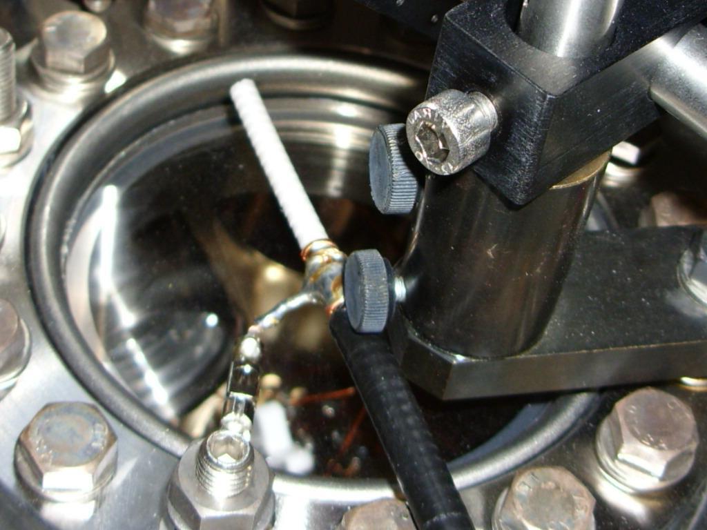

Leider ist es jetzt schon fertig (siehe Bild) und ich komme nicht wieder
ran.
Wollte nur im nachhinein wissen, ob das was ich gebaut habe, blöd oder
sehr blöd ist...

Naja sehr blöd nicht, aber ich würd idealerweise das Dielektrikum
abmachen, dann bist auf der sicheren Seite.
Wo ist denn das drin wenn ich fragen darf?
Gruß, Sven
Gast #1955334
Zu spät, ich komm nicht mehr dran
Vakuumkammer

Gast #1955429
Jörg Wunsch schrieb:
> Da hätte ich, von den HF-Eigenschaften mal ganz abgesehen, eher
> Bedenken wegen des Ausgasens.  In den vielen kleinen Hohlräumen eines
> solchen Kabels kann sich doch gewiss einiges an Gas ansammeln, oder?
Keine Angst, die Antenne ist außerhalb der Vakuumkammer und strahlt
durch das Fenster ins Innere. Du hast natürlich 100% recht, im Inneren
der Vakuumkammer sind keinerlei Kunststoffteile etc.
Können wir nochmal auf die Ursprungsfrage zurückkommen, ob das
Dielektrikum das ich nicht vom Innenleiter des Koaxialkabels abgemacht
habe,
nützt oder schadet...   :-)

Ich würde auch von einem veränderten Verkürzungsfaktor ausgehen und
sonst nichts weiter.
Vermutlich besteht sein größter Nutzen darin, dass er das ganze
Gebilde mechanisch einigermaßen stabil werden lässt.
