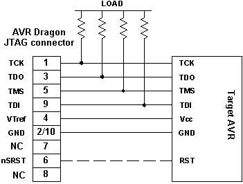

ich fange gerade mit JTAG an. In der Dokumentation vom AVR Dragon im
AVR-Studio steht:
"To avoid drive contention on the lines it is recommmended that SERIES
resistors are placed between theJTAG lines and external circuit."
Man soll also Widerstände in REIHE schalten. Dazu gibt es dann noch ein
Bild (siehe Anhang). Dort sind aber Widerstände parallel zu einer LOAD
geschaltet!!???????
Wie muss ich den jetzt die Widerstände anschließen? In reihe oder
parallel, als pull-up oder als pull-down und mit welchem Wert?
Freue mich auf Eure Erfahrungsberichte.
Andi

auch wenn die Frage nicht ganz neu ist: Ich bin ebenfalls darüber
gestolpert. Ich verstehe das aber so, dass mit "Load" eben eine Last
gemeint ist, also eine weitere Beschaltung der Portpins. Dann stimmt
auch die Aussage: Die Widerstände liegen in Reihe mit der zusätzlichen
Beschaltung.
Meines Wissens nach braucht die JTAG-Verbindung ansonsten keine
Pull-Ups. Die Signale werden aktiv getrieben. Pull-Up/Down braucht man
in der Regel nur bei Signalen, bei denen ein Pegel nicht getrieben wird
(z.B. ziehen Wired-AND-Schaltungen nur auf "Low", aber nicht auf "High")
oder um offenen Leitungen einen definierten Pegel zu geben
(Steckverbinder etc).
Bei gezogener JTAG-Verbindung sind die Leitungen zwar offen, das sollte
aber nicht zum Problem werden.
Meine JTAG-Verbindung zum ATMEGA32 ist jedenfalls auch ohne Pull-Ups
sehr zuverlässig und schnell.
