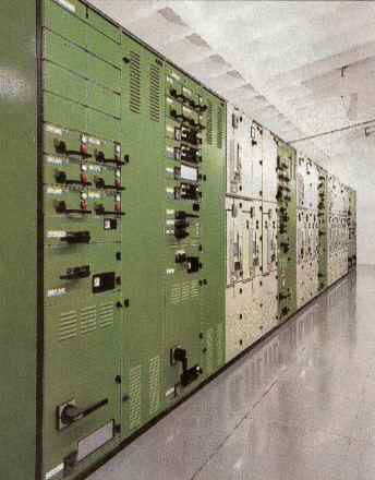

Gast #1957968
Fabian schrieb:
> bei der ECU's der Fa. axiomatik hat man nicht ide Möglichkeit über
> Poti's die analage Signale zu verstellen und man kann ja auch nicht über
> Schalter die digitale Signale aktivieren bzw deaktivieren
Und was willst du dann mit CAN oder wofür steht bei dir die Abkürzung?
Nach deiner Aussage suchst du eher ein Pult für digitale und analoge
Signale, sowas wie in den Kernkraftwerken mit diesen bunten Lämpchen ...
