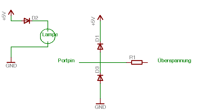

#1956187
das ist der typische Verpolschutz, die Lampe leuchtet nur wenn du
richtig rum polst ansonsten sperrt die Diode.
Rechts davon ein typischer Überspannungsschutz eines Portpins,
angenommen VCC betragt 5 V und rechts legt man 5V an und erhöht diese
langsam ab ca. 5,6V wird die Diode leitend und am Widerstand fällt die
Spannung ab, kann also nicht höher als 5,6V steigen. Die AVRs haben
solche Dioden integriert man muss nur einen Begrenzungswiderstand
vorschalten um die Dioden zu schützen.
Vielleicht kann jemand die untere Diode erklären wann kommt diese zum
Einsatz.
#1956210
könntest du das etwas genauer erklären.
Ich stelle mir das so vor wenn das GND Potential ansteigen z.B. 12V
durch Verpolung, fließt der Strom durch beide Diode gegen VCC und die
Dioden wirds dann killen weil kein kein Begrenzungswiderstand drin ist.
Wenn das Potential von GND also z.B. -12V was passiert dann?
#1956219
> durch Verpolung,
muss gar keine Verpolung sein.
wieso beide?
Beide können nicht gleichzeitig leitend sein
> und die
Es geht nicht um das GND Potential. Das ist dein Bezug.
Es geht um die Spannung am Eingang in Bezug auf dieses Bezugspotential
Dann begrenzt die Diode die Spannung auf -Diodenspannung, analog wie es
auch im positiven Fall der Fall (Vcc + Diodenspannung) ist.
Eine Diode wird dann leitend wenn die Anode (also der Anschluss ohne den
Strich) positiver wird als die Kathode.
Und dann rinnt halt Strom von GND zu dieser negativen Spannung (aus dem
Eingang heraus).
Wenn du so willst: GND versucht dann das negative Eingansgpotential
