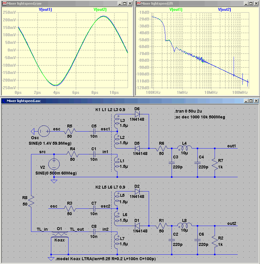

Hallo miteinander
Ich habe ein kleines Problem, bei dem ich leider keine Ahnung habe, wie
ich es lösen kann und wo ich die entsprechenden Informationen
herbekomme:
Ich möchte einen Ringmischer bauen, welcher mir aus 60MHz und 59.9MHz
die Differenz heraus gibt. Das ich diese mit einem (wahrscheinlich
aktiven höherer Ortnung) Tiefpass-Filter heraus bekomme ist mir klar.
Ebenso, wie ich das Filter dimensionieren muss.
Nur der Mischer ist für mich absolutes Neuland.
Welche Ferrite kann ich da nehmen und wo kaufen? Auf was muss ich
schauen? Muss ich eine Dämpfung mit Verstärker kompensieren...
Bis jetzt bekannte Daten:
- Eingangssignal ist 60 resp. 59,9MHz, Uss 5V, Offset von 2.5V
- Das Differenzsignal geht einmal über einen Phasenschieber (by the way,
wie kann man den variabl entwerfen?) und dann auf ein Oszi, das andere
Signal geht direkt auf das Oszi (Es soll die Phasenlage dargestellt
werden).
Besten Dank für die Hilfe
MFG
Patrick

Hallo Patrick
Falls Du die Mischer wirklich selber bauen willst, machs wie Mikrowilli
schon schrieb. Nimm einen BN61-2402 Doppellochkern, gibts bei R. für 51
Cent., bei einem AL-Wert von 150 benötigt es nur 3 Windungen durch beide
Löcher. Jede Wicklung hat dann 1.35µH. Erst nimmst Du 3
Kupferlack-Drähte ca. 20 cm lang und drillst sie zusammen. Dann wickelst
Du damit die 3 Windungen durch beide Löcher des Kerns. Als Diode würde
ich die 1N4148 nehmen, denn diese kommt später in die Sättigung als
Schottkys und kann deshalb höhere Spannungen mischen bevor Sättigung
eintritt. Die Oszillatorspannung sollte ca. 1-1.2 Volt Spitze betragen
und die Signalspannung max. 400-500 mV Spitze. Es gibt nichts
Unsauberes/Unstabiles, mit einem simplen Tiefpass schrumpfen alle
unerwünschten Signale auf wenige mV und sind damit auf dem Oszi nicht
mehr zu sehen. Die Mischer haben eine Dämpfung von 6 db, da kommt bei
100kHz immer noch die Hälfte des Eingangssignals raus.
Im angehängten Beispiel gibt es ein Koaxkabel mit 5.25 Meter Länge,
welches das 2. Signal um genau eine Schwingung verzögert. Deshalb sind
beide Signale praktisch phasengleich.
Gruß, Bernd

OP #1958750
So, besten Dank für die tolle Beratung.
Jetzt habe ich das Ganze etwas auf Papier gebracht mit dem SBL-1.
Zum Projekt noch folgendes:
Es soll ein Physik-Versuchsaufbau werden, damit die Lichtgeschwindigkeit
anhand der Phasenverschiebung in diversen Materialien bestimmt wird.
Dazu eine Laserdiode, welche über AC (Vss 4V, V offset 2.5V) mit 60MHz
angesteuert wird. Das Lichtsignal wird dann von der Photodiode
ausgewertet (sollte ebenfalls wieder ein Sinus sein), und so verstärkt,
damit der Mischer gut läuft.
Die LO-Frequenz kommt direkt vom Frequenzgenerator mit 2.5V Offset,
59.9MHz und Vss 1-1.2V.
Hier im Anhang noch beide Schemas, damit ihr noch eure Kommentare
abgeben könnt.
Die Verstärker V1 und V4 sollten die Pegelanpassungen machen.
Die Tiefpässe R6/C4 und R12/C9 haben eine Grenzfrequenz von ~106kHz,
womit ich die Differenzfrequenz auch hätte.
Jetzt ist bei mir eigentlich nur noch die Impedanz-Anpassung für den
Mischer und eventuel nötige kapazitive entkopplung unklahr. Wie und wo
müsste ich diese hinzufügen?
Besten Dank
Ich wünsche euch noch einen schönen Abend
Patrick
#1960917
Hallo Patrik
Du must noch dafür sorgen das die Ringmischer an jeden Port 50 Ohm
sehen, sonst enstehen ganz unangenehme Intermodulationsprodukte.
Die ZF Ports reicht es wohl mit 50 Ohm gegen Masse abzuschliesen.
Leider kenne ich die Ausgangswiderstände der Quellen an den linken
Buchsen nicht. Aber du must auf jeden Fall dafür sorgen , das die obere
50 Ohm Impedanz hat, und die untere 25 Ohm Impedanz hat, da die beiden
Ringmischer dort parallel geschaltet ist , was für sich schon eine
unglückliche Lösung ist. Besser wäre es gewesen wenn jedem Ringmischer
ein 10dB Dämpfungsglied zur gegenseitige Entkopplung und zur
Terminierung vorgeschaltet gewesen wäre. Der untere Ringmischer müsste
am rechten Port ein 50 Ohm in Reihe geschaltet werden, da der treibende
OPV fast 0 Ohm Innenwiderstand hat.
Ralph Berres
OP #1961289
Hallo
Die BNC-Buchsen haben ja eigentlich schon 50 Ohm Impedanz, reicht das
nicht?
Dass heisst, bei U1 und U2 an Pin 6 einen Widerstand gegen Masse?
Die linken Quellen sind Funktionsgeneratoren (50 oder 600 Ohm
umschaltbar, glaube ich).
> ...da die beiden
Also, ich habe noch an jedem Ein- und Ausgang ein 1nf Koppelkondensator
in Reihe hinzugefügt, damit der DC-Anteil keinen Einfluss bekommt.
Oder müsste ich es so lösen?
Buchse->C1(1nF)->R1(50Ohm)->Mischer1->GND
Buchse->C2(1nF)->R2(50Ohm)->Mischer2->GND
Wie sieht es dann mit den Leiterbahnen aus? Haben die bei 25mil keinen
oder einen vernachlässigbaren Einfluss auf die Impedanz?
Besten Dank
Patrick
#1961342
Die 1nF Kondensatoren zur Gleichspannungstrennung sind schon mal nicht
schlecht. Du must einfach mal vom Mischer aus gesehen dir die umgebene
Schaltung betrachten. Der Mischer will an jedem Port 50 Ohm reell sehen,
und zwaran alle Ports  für alle Frequenzen die am Mischer vorkommen
können.
Ein beliebtes Mittel um eine Zwangsanpassung zu erzielen sind entweder
Diplexer ( nicht ganz einfach zu berechnen ) Zirkulatoren oder ganz
einfach Dämpfungsglieder von bis zu 10db. Der Funktionsgenerator hat
normalerweise 50 Ohm Impedanz, das würde passen. Aber du kannst keine 2
Mischer an die 50 Ohm anschliesen. 1. Würde jeder Mischer die 50Ohm
parallel zu den 50 Ohm des 2ten Mischers sehen und umgekehrt, und
zweitens würde der Generator keine 50 Ohm mehr sehen. Du müsstest also
an der Stelle einen Kombiner einsetzen bestehend aus 3 in Stern
geschaltete
16 2/3 Ohm Widerstände. Es werden an der Stelle auch 18 Ohm gehen.
Damit wird erreicht, das jeder Ringmischer als auch der Generator 50 Ohm
sieht.
Ich kann in deiner Zeichnung die Pins nicht lesen.
Ralph Berres
OP #1961381
Ok, ich habe nun einmal versucht alles anzupassen. Obwohl ich mir nicht
ganz sicher bin, ob ich das mit dem Stern-System richtig verstanden
habe.
Generell bin ich mir noch nicht ganz sicher, wie die Reihenfolge für die
Koppelkondensatoren und die Impedanz-Anpassungswiderstände sein soll,
desshalb ist R16 noch nebenan platziert.
Du musst das PDF normal öffnen, nicht Vorschau benützen (einfach auf
.pdf klicken).
Besten Dank für die Beratung.
MFG
Patrick
#1961449
Pin 6 der Ringmischer geht direkt an Masse.
Pin 3 und 4 ein 50 Ohm gegen Masse.
Den R 4 läst du weg.
Den unteren Zweig kann ich nicht nachvollziehen. Was bewirken die beiden
OPV? Ist das richig das der Ausgang des OPV V5 an den Ringmischer Pin1
geht? Dann müste da ein 50 Ohm in Reihe, da der OPV gegen 0 Ohm
Ausgangswiderstand hat. Aber was bewirkt dieser OPV? Ich kann da nur
Gleichspannung entdecken. Wo kommt dort eine Wchselspannung her?
Ralph
OP #1962015
Ok, die entsperchenden Änderungen habe ich vorgenommen:
-Pin 6 der Ringmischer geht direkt an Masse
-Pin 3 und 4 zusammen haben 50 Ohm  parallel gegen Masse
-R4 entfernt
-An U2 RF_in einen 50 Ohm Widerstand in serie zu einem Kondensator und
dem Ausgang des OpAmp V5
> OPV?
Das ist das Signal der Laserdiode: 60MHz gehen im im oberen Teil auf
einen analogen Diodentreiber. Das Laser-Signal kommt dann über die
Photodiode wieder phasenverschoben (aufgrund der Laufzeit des Lichts)
zurück, geht über den Transimpedanzwandler und wird für den Mischer
angepasst.
Sollte ich hier noch ein Bandpass einbauen, damit das
635nm-Dioden-Signal nicht gestört wird?
MFG
Patrick

Da du offensichtlich nicht eine Gleichspannung auswerten willst, sondern
eine HF Spannung mit welcher die Laserdiode moduliert ist, würde ich
drüber nachdenken, bei welchen Operationsverstärker eine reine
Wechselspannungsverstärkung ausreichen würde und diese dann nur
wechselspannungsmäsig koppeln. Du könntest dir eventuell eine Menge
Gleichspannungsdriftprobleme ersparen und womöglich einige
Abgleichpunkte.
