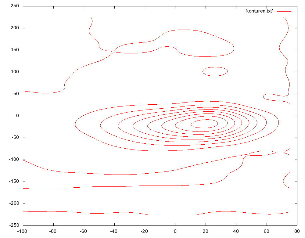

ich würde mich freuen, wenn Ihr mir bei folgendem Problem helfen könnt:
Wie kann ich das Längenverhältnis von x- und y-Achse sperren? Achsen
Skalieren klappt ohne Probleme, allerdings möchte ich, dass eine Einheit
auf der X-Achse genau so lang ist, wie auf der Y-Achse. Zwar lässt sich
das einigermaßen beeinflussen, wenn man das Ausgabe-Terminal anpasst
(z.B. die Anzahl der Pixel bei png), aber das kann ja keine Lösung sein.
Vielen Dank für Eure Hilfe!
Quatch, ich meine
gnuplot> set lmargin 0
gnuplot> set bmargin 0
gnuplot> set rmargin 10
gnuplot> set tmargin 10
und dann
gnuplot> set size square

Ich habe allerdings nicht vor, die gesamten Achsen gleich lang zu
machen, sondern möchte, dass der Maßstab auf beiden Achsen gleich ist.
Im Anhang ist mal ein Beispiel. Die X-Achse ist 180 Einheiten lang und
die Y-Achse 500. Da sich die Größe des Diagrams an der Größe der zu
erstellenden png-Datei orientiert, sind beide Achsen in diesem Fall etwa
gleich lang. Nun möchte ich aber, dass eine Einheit auf der X-Achse
genau so lang ist, wie auf der Y-Achse und das Diagramm entsprechend
schmaler wird. Die Größe der auszugebenden jpg-Datei soll dabei nicht
geändert werden. Wenn dadurch Bereiche ungefüllt bleiben, ist das egal.
Vielen Dank für Eure Hinweise!
