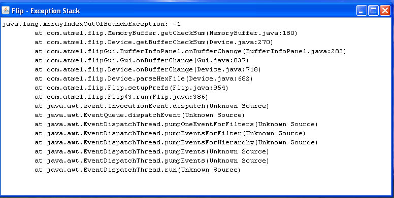

Hallo Forum,
ich hatte das Problem schon mal im µC-Forum gepostet, aber da konnte mir
leider noch niemand weiterhelfen. Deshalb versuch ichs mal hier.
ich habe ein kleines (oder vielleicht sogar großes) Problem mit Flip.
Ich weiss nicht genau, ob es vielleicht ins PC-Forum gehört, aber ich
glaube, dass es hier besser aufgehoben ist.
Ich habe mir eine Platine mit dem AT90USB1287 aufgebaut. Funktionierte
auch prima, leider nur bis vor kurzem. Konnte den µC ohne Probleme über
USB mit Flip flashen. Dann habe ich mein Programm um eine Funktion
erweitert, die beim Start Daten aus dem EEPROM auslesen soll. Dazu muss
natürlich erstmal was drinstehen. Ich habe Defaultwerte als EEMEM
definiert und es wird auch eine .eep Datei im Projekt erstellt. Als ich
die das erste mal mit Flip übertragen wollte kam ein Meldung, dass
(jetzt sinngemäß gesprochen) ich das EEPROM nicht beschreiben kann, da
eine Fuse gesetzt ist, die das verhindert. OK, dachte ich Fuses
verändern über USB geht nicht, machst du es mit dem MKII. Habe das
AVR-Studio aufgerufen (bin mittlerweile auf Eclipse umgestiegen) und hab
die EESAVE Fuse geändert. Aber seithier bekomme ich wenn ich Flip
aufrufe die folgende Meldung:
java.lang.ArrayIndexOutOfBoundsException: -1
Das kommt beim starten von Flip und wenn ich versuche eine .hex Datei im
Flip zu öffnen. Habe schon Flip und das das Jave JDK neu installiert
aber das hat keine Besserung gebracht. Vielleicht hat ja jemand von Euch
eine Idee. Wie gesagt es hatte schon mal prima funktioniert, und ich
hoffe, dass ich nicht mein ganzes System neu aufsetzen muss.

Nein, das hab ich noch nicht. Werds heut abend mal versuchen. Denke aber
nicht, dass es daran liegt. Die Fehlermeldung kommt eigentlich immer
wenn ich Flip starte oder eine .hex Datei lade. Auch wenn kein µC
dranhängt. Und mit dem MKII funktioniert ja alles.

Doch, seit dem gehts nicht mehr. Habe da aber vielleicht weniger die
Fuse im Verdacht, als mehr dass es vielleicht irgendwie an der
Reaktivierung des AVR-Studio liegt. Wie ich vorhin schon geschrieben
hatte kommt der Fehler auch direkt nach dem Aufruf von Flip. Egal ob aus
dem AVR-Studio heraus oder direkt von Desktop. Auch wenn kein Controller
angeschlossen ist. "Früher" ging das ohne Probleme. Er konnte sich halt
logischerweise nicht verbinden. Aber .hex Files laden ging. Deshalb
meine Vermutung.
Ich werd deinen Tip auf jedenfall heut abend mal ausprobieren.
Hatte auch schon bei Gurgel nach der Fehlermeldung in Verbindung mit
Flip gesucht. Aber nix konkretes gefunden. Meist war da nur: Java ist
Mist und Flip schlecht programmiert....
