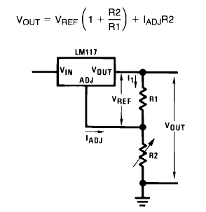

warum wird LM317 so beschaltet?
Gast #1956171
eine entsprechende Schaltung wie das Bild aus dem Datenblatt findet sich
auch in einem einfachen Netzteil vom Conr..
Das Poti ist durch einen Schiebeschalter ersetzt, der für verschiedene
Spannungen verschiedene Widerstände schaltet
Das Teil hat jetzt eine Schaltung von mir gegrillt weil der
Schiebeschalter keinen Kontakt mehr hatte und die Spannung deshalb auf
Anschlag, also alles was Trafo und Regler bieten, hochgegangen ist
(ca.20V)
Jetzt frage ich mich warum auch im Datenblatt so eine Schaltung ist,
warum wird nicht der obere Widerstand verstellt, dann würde bei
Kontaktschwierigkeiten die Spannung nämlich sinken anstatt zu steigen.

Die Schaltung ist so schon richtig, hättest du dasselbe mit dem oberen
Widerstand gemacht, dann wäre es dir auch gleich gegangne, die Schaltung
wäre gegrillt worden. Wenn du sowas machst, dann macht man das anderst,
die Maximal (oder Minimalspannung) wird mit einem festen Widerstand
eingestellt,
und der Schalter schaltet parallele Fixwiderstände dazu, um die
gewünschte
Ausgangsspannung zu haben.
Gast #1956183
Weil am oberen Widerstand die Referenzspannung anliegt.
Der Regler benötigt auch noch einen gewissen Eigenstrom und wenn man nun
diesen Widerstand verändert, verändert man proportional dazu den
Maximalen Strom der durch diesen fließt. Irgedwann gibt es einen
Bereich in den der LM317 Regelschwierigkeiten bekommt.
(Im Datenblatt gibt es eine Bemerkung dazu das der Widerstand nicht
kleiner als 240 Ohm sein sollte)

das leuchtet mir nicht ein,
wenn R1 unendlich wird wegen fehlendem Kontakt, müsste doch die
Ausgangsspannung auf Uref runtergehen.
Gast #1956233
meiner Meinung nach "lebt" der Regler von der Spannungsdifferenz
zwischen Eingang und Ausgang, deshalb muss auch ein gewisser
Mindeststrom durch die Last gezogen werden (ca. 5mA)
wenn ich den R2 nicht 0 machen kann (und dann den R1 auch weglassen
kann)
könnte ich auch nicht die angegebene Minimalspannung von 1,2V erreichen
und zu den 240 Ohm finde ich bloß die Bemerkung "typisch 240 Ohm"

#1956247
diese typ. 240Ohm sind ein Kompromiss aus minimalem Laststrom (mind.
5mA, was aber auch die angescghlossene Schaltung gewährleisten könnte),
und Genauigkeit. Genauigkeit deswegen, weil der Adj. Eingang etliche µA
zieht, und somit einen Fehlerstrom von bis zu 100µA über diesen R
fließen läßt, womit der Regler etwas zu kleine Spannungen erzeugen läßt
(entspricht einigen 10mV Abweichung der Referenz).
D.h., größer kannste den nicht machen, wenn Dir die Genauigkeit
einigermaßen am Herzen liegt, und zu klein auch nicht, weil sonst der
Querstrom (und damit Ruhestrom) durch die R's einfach zu groß wird.

die 100µA fließen doch durch R2 (den unteren Widerstand) und nach der
Formel aus dem Datenblatt (siehe Bild) erhöht dieser Strom doch die
Ausgangsspannung.
Noch Mal die Frage:
welche Widerstände nehme ich um 1,2 Volt zu erzeugen?
R1=unendlich
R2=0
gibt Uout = Uref

Gast #1956443
aus den vielen, teils widersprechenden Meinungen bin ich jetzt zu
folgendem Schluß gekommen:
R2 habe ich fest gemacht, R1 ist auch fest mit Widerständen die ich
parallel schalten kann. R||Rx sind zwischen 90 und 270 Ohm einstellbar,
das reicht mir um den gewünschten Spannungsbereich abzudecken.
Im Fehlerfall (Schalter kaputt, also offen) geht die Spannung dann auf
5V runter.
Das ist meiner Meinung nach besser als die Applikationsschaltung bei der
im Fehlerfall die Spannung steigt.
