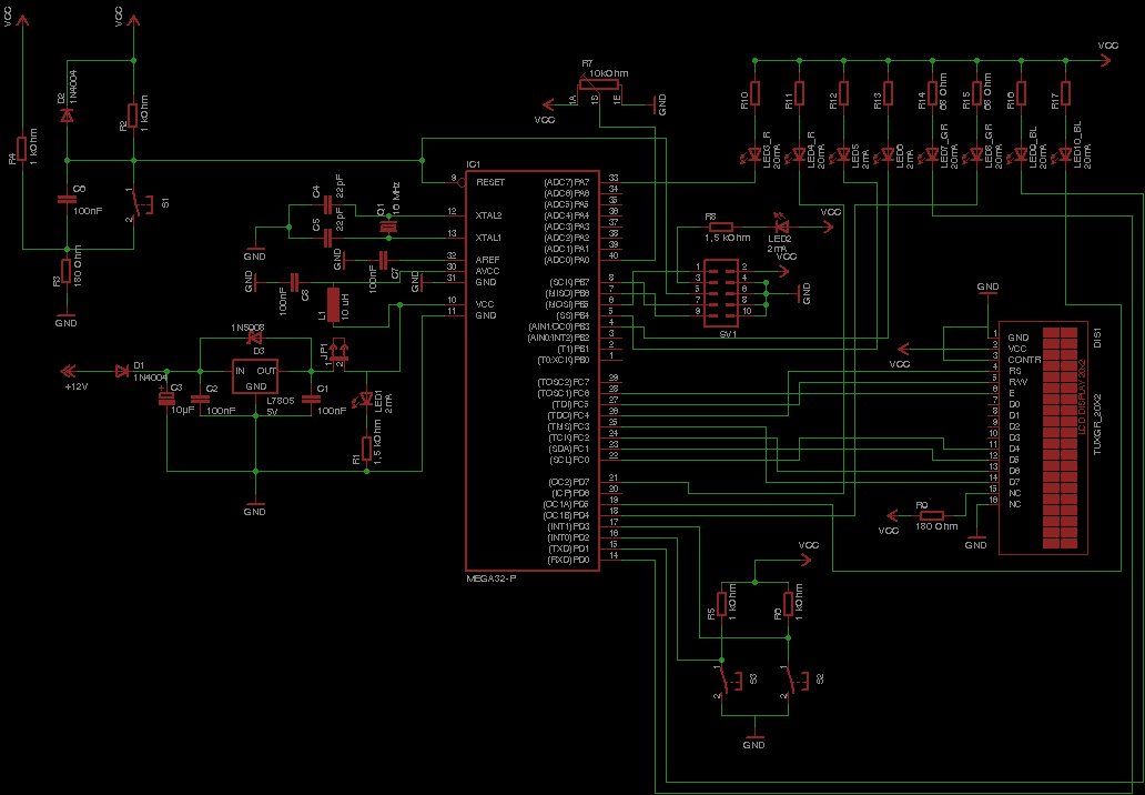

Hallo, mit meinem Atmega wollte ich 8 LEDs direkt am µC betreiben. Pro LED 20 mA. Die lEDs sind so angeschlossen, dass der µC den Ground darstellt. 20mA * 8 = 160mA. Der Atmega32 verträgt laut Handbuch nur 200mA, sodass eigentlich alles in Ordnung sein sollte. Bei 4 LEDs ging alles noch gut und der µC zog genau so viel Strom wie er sollte. Bei 8 LEDs merkte ich, dass er 100 mA zu viel zieht! Also sogar mehr als erlaubt. Die LEDs sind von mir alle einzeln durchgemessen und verbrauchen mit den Vorwiderständen genau 20 mA. Wenn ich alle Bauteile aus meiner Schaltung herausnehme und nur den Atmega32 übrig lasse, wird immernoch 120 mA verbraucht! O_O Alle Kontakte die an die I/O-Pins angeschlossen sind liegen dann offen! Ohne den Atmega bleiben nur 20 mA übrig, was auf die Interrupts, Resetschaltung und StatusLED zurückzuführen ist. Also wo verschwinden die 100mA? Ist der µC kaputt? Auch im Power-Down-Modus werden diese 100mA zu viel verbraucht. Kann mir jemand einen Tipp geben, wo ich suchen sollte? Der Fehler trat also auf, seit ich die restlichen 4 LEDs anbrachte. Dafür musste ich 4 Drähre verlegen. Ich habe vorsichtshalber meine Schaltung hochgeladen. Falls es jemanden interessieren sollte. Vielen Dank
@ Sergej M. (sergej_m) >20mA * 8 = 160mA. >Der Atmega32 verträgt laut Handbuch nur 200mA, sodass eigentlich alles >in Ordnung sein sollte. Ist es auch. Aber im Zeitalter der Ultrahellen LEDs tun es auch 5 oder 10mA/LED. >Wenn ich alle Bauteile aus meiner Schaltung herausnehme und nur den >Atmega32 übrig lasse, wird immernoch 120 mA verbraucht! Dann hast du einen Kurzschluss an einigen Pins. >O_O >Alle Kontakte die an die I/O-Pins angeschlossen sind liegen dann offen! >Ohne den Atmega bleiben nur 20 mA übrig, was auf die Interrupts, >Resetschaltung und StatusLED zurückzuführen ist. Was sollen Interrupts sein? Die gibt es nur IM AVR. >Ist der µC kaputt? >Auch im Power-Down-Modus werden diese 100mA zu viel verbraucht. Kurzschluss. Prüfe dein Platine GENAU! >Der Fehler trat also auf, seit ich die restlichen 4 LEDs anbrachte. >Dafür musste ich 4 Drähre verlegen. Siehe oben. MFG Falk
Ok, danke. Bevor ich diesen Beitrag schrieb habe ich bereits jede Verbindung durchgetestet und mit dem Durchgangsprüfer nach eventuellen Kurzschlüssen gesucht. Obwohl nur 4 neue Leitungen dazu kamen, habe ich trotzdem auch die alten Leitungen angeschaut. :(

Vielleicht ist PA0 (noch) nicht als Eingang initialisiert (und daselbe für PD2/3, falls da die Taster auf Dauermasse schalten). >Ohne den Atmega bleiben nur 20 mA übrig, was auf die Interrupts, >Resetschaltung und StatusLED zurückzuführen ist. Also wo verschwinden >die 100mA? Ohne Atmega können keine 20mA fließen. Nur ein Spannungsregler mit Status-LED - 2mA, und links oben ein 1kOhm. Macht rund 7mA. Zusätzliche 10mA könnten zusammenkommen, wenn Deine Interrupts (and PD2/3) via Taster auf Masse hängen - was aber nicht sein dürfte. Was zieht die LCD-Beleuchtung? Eigentlich nix, weil dort am Display NC und NC steht.

Im Datenblatt steht versteckt: 27. Electrical Characteristics Notes: 3. Although each I/O port can sink more than the test conditions (20 mA at Vcc = 5V, 10 mA at Vcc = 3V) under steady state conditions (non-transient), the following must be observed: PDIP Package: 1] The sum of all IOL, for all ports, should not exceed 200 mA. 2] The sum of all IOL, for port A0 - A7, should not exceed 100 mA. 3] The sum of all IOL, for ports B0 - B7,C0 - C7, D0 - D7 and XTAL2, should not exceed 100 mA. Port B+C+D überlastet: 7*20mA = 140mA zusammen darf es aber nur 100mA sein.

DRJ schrieb: > Im Datenblatt steht versteckt: > 1] The sum of all IOL, for all ports, should not exceed 200 mA. > 2] The sum of all IOL, for port A0 - A7, should not exceed 100 mA. > 3] The sum of all IOL, for ports B0 - B7,C0 - C7, D0 - D7 and XTAL2, > should not exceed 100 mA. > > Port B+C+D überlastet: > 7*20mA = 140mA zusammen darf es aber nur 100mA sein. Danke DRJ, Das habe ich nicht gesehen! Ich habe einige LEDs auf den Port A umgelötet. SO: Ich habe den Flash-Speicher des Atmega32 jetzt gelöscht und die Fuses in den Ursprungsztustand versetzt. Anschließend habe ich ihn ausgebaut und lediglich an den Pins VCC und GND angeschlossen. Dabei zieht der µC satte 72,5 mA, was fast 70 mal mehr ist, als normal. Ich vermute, dass der µC schrott ist, obwohl er sich noch programmieren lässt und sonst keine Fehlfunktionen zu erkennen lässt. Ist das möglich? :/
#1959444
Klar ist das möglich! Denn der µC-Kern únd der Flash Speicher haben erstmal gar nichts mit den Portpins zu tun. Und wenn eines oder mehrere Portpins defekt sind, ziehen sie halt außergewöhnlich hohen (Kurzschluß-)Strom, während der innere Kern noch scheinbar gut werkelt. Es ist ja wie mit dem Auto: Ist die Karosserie (teilweise) beschädigt, kannst Du mit dem Auto immer noch Motor anlassen, kuppeln, fahren, tanken usw. Bekommt halt vielleicht einen stark erhöhten Luftwiderstand ... grins
