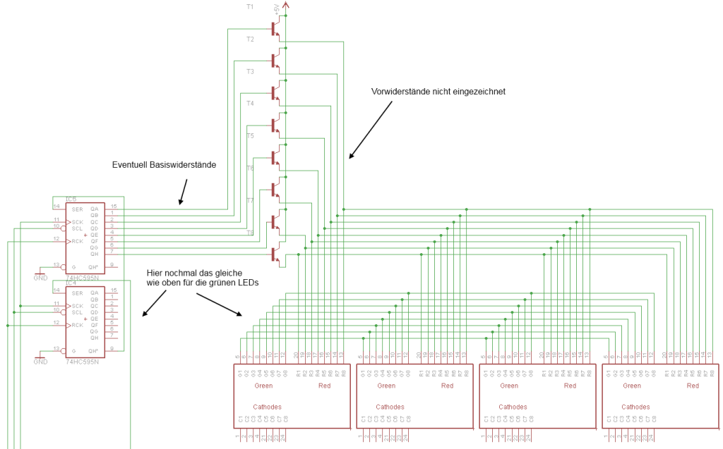

Ich würde gerne mehrere LED-Matrizen (8x8) mit Duo-LEDs multiplexen.
Zwei übereinander und vier nebeneinander, für eine Art Laufschrift.
Im Datenblatt steht, dass die Grüne und die Rote LED jeweils 20mA
benötigen; in einer Spalte wären das also 640mA.
Für die Spannungversorgung habe ich 4x8Bit Schieberegister eingeplant
und für die Masse 5x8Bit Schieberegister, jeweils kaskadiert.
Der BC547 müsste doch für die Versorgung genügen, da dieser nur 20mA
schaltet?!
Nachdem ich auch im Forum gestöbert habe und dem Artikel übers
multiplexen entnommen habe, dass der Pulsstrom noch höher wird war ich
nicht mehr sicher, welchen Transistor ich verwenden soll, um auf Masse
durchzuschalten.
Treffe ich mit dem BD131 die richtige Wahl und ist das mit den
Schieberegistern auch bei solchen Dimensionen sinnvoll, oder sollte ich
nochmals alles überdenken?

Nein, wie du oben schon gerechnet hast sind das je Spalte *im Mittel*:
 2(Module)*8*20mA*2(Farben) = 640mA
In der Spitze sind das durch das Multiplexen natürlich mehr, und zwar:
4*8*640mA = 20480mA = 20,5A
Daran siehst du schon das der Ansatz mit einer großen Matrix hier falsch
ist.
Passt, aber nenne es besser "Plus-Seite"
Hier reichen 4x8Bit
> oder sollte ich nochmals alles überdenken?
Ja auf jeden Fall.

von Michael \. (pixelmonster) Benutzerseite
Also die LEDs haben gemeinsame Kathoden. Folgende Matrizen sind geplant:
http://www.sparkfun.com/products/682
Wenn man also 2 davon übereinander und 4 davon nebeneinander schaltet
dann hat man 4x8 = 32 Spalten und 2x8x2 = 32 Zeilen, insgesamt also 1024
Pixel, gut, jetzt hab ichs gecheckt :)
Also jeweils 4 Register.
Sollten nun in einer Spalte alle LEDs leuchten (Grün & Rot), dann sind
das
2 Farben x 16 Zeilen x 20mA = 640mA,
wenn man mit dem periodischen Spitzenstrom rechnet dann
2 Farben x 16 Zeilen x 30mA = 960mA pro Spalte.
Da jede Spalte einzeln gemultiplext wird bleibt das doch das Maximum,
oder?
??? warum x4 und x8? es leuchtet doch immer nur eine Spalte?!
ok ;)
>> Hier reichen 4x8Bit
Überdacht und einverstanden :)
Habe ich noch irgendwas vergessen?
Danke schonmal,
Michael
So, der Schaltplan ist von der Schaltlogik her fertig, ich bitte um ein
kurzes Statement, ob ich jetzt alles richtig durchdacht habe.
Die Vorwiderstände und die Basiswiderstände wurden noch nicht berechnet
und deswegen noch nicht eingetragen. Auch die kleinen Extras habe ich
noch nicht eingefügt.
Befinden sich in allen Registern auf der Plus-Seite nur 1en, dann
fließen doch durch jeden Transistor an der Plus-Seite 20...30mA?!
Und schiebt man durch die Minus-Seite eine 0 (die ständig weiterwandert)
dann liegen pro Spalte 640...960mA an?!
Ich verstehe noch immer nicht, wie ihr auf 20,5A Spitze kommt, da durch
das multiplexen doch nur immer eine einzige Spalte leuchtet und nicht
alle LEDs auf einmal?!
Und welche Transistoren soll ich jetzt nehmen?
Irgendwie bin ich jetzt total verunsichert.
Gute Nacht,
Michael
von MaWin (Gast)
>  genügen, da dieser nur 20mA schaltet?!
1. Damit eine LED, die z.B nur 1/16 der Zeit Strom bekommt, genau so
hell ist als ob sie dauernd mit Nennstrom betrieben wird, braucht sie
den 16-fachen Nennstrom, also 320mA.
2. Ist es wirklich zu viel verlangt, mal in ein Datenblatt zu gucken,
was denn so eine LED als maximalen Pulsstrom verträgt ? Die wenigsten
LEDs vertragen nämlich den 16-fachen Strom, bei 1:10 ist meist Schluss.
Wenn man dann wenigstens so weit ist daß eine LED nur mit 1:8
gemultiplext wird, kommt man von alleine auf eine Matrix von 8 Zeilen
und 128 Spalten (64 Spalten jeweils rot und grün).
Die Spalten haben einen Strom von 8*20mA = 160mA, das schaltet ein
BC338/338, die Zeilen 20.5A schaltet am besten wohl ein
((Dual-)LogicLevel-)MOSFET wie IRF7910 (Pulsstrom 79A).
Ich hab doch schon oben geschrieben: 30mA, mehr kann ich im Datenblatt
nicht rauslesen.
Dann brauche ich ja nur ein Register für die Minus-Seite, aber der
Aufwand für die Plus-Seite steigt doch extrem?! Dann wären ja 16
Register für die Plus-Seite nötig, oder?
Na gut, werde das ganze mal umbauen.
