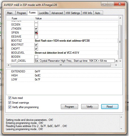

Nun hab ich in dem Forum gelesen, dass beim ATMega128 der ATmega103
Compatibility Mode standardmäßig aktiviert ist.
Ich hab versucht den zu deaktivieren, leider zeigt mir aber AVR Studio
nur die Fuses von einem ATMega32 an.
Vielleicht hat jemand schon meinen Fehler gefunden und kann mir helfen.

Gast #1957400
Ich hab's mal im Manual nachgeschlagen und überprüft.
Die Fuses sind soweit ich beurteilen kann in Ordnung.
Es ist "external high freq. Crystal" für mein 16MHz Quarz ausgewählt.
Zusätzlich ist das CKOPT gesetzt.
