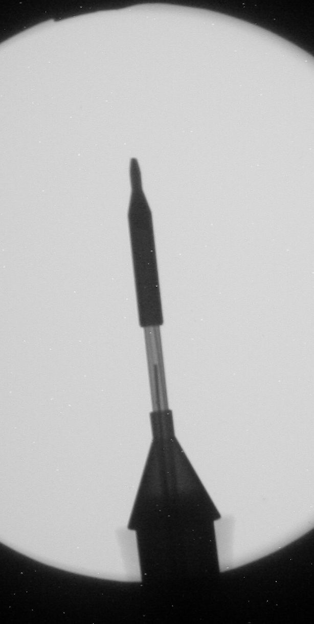

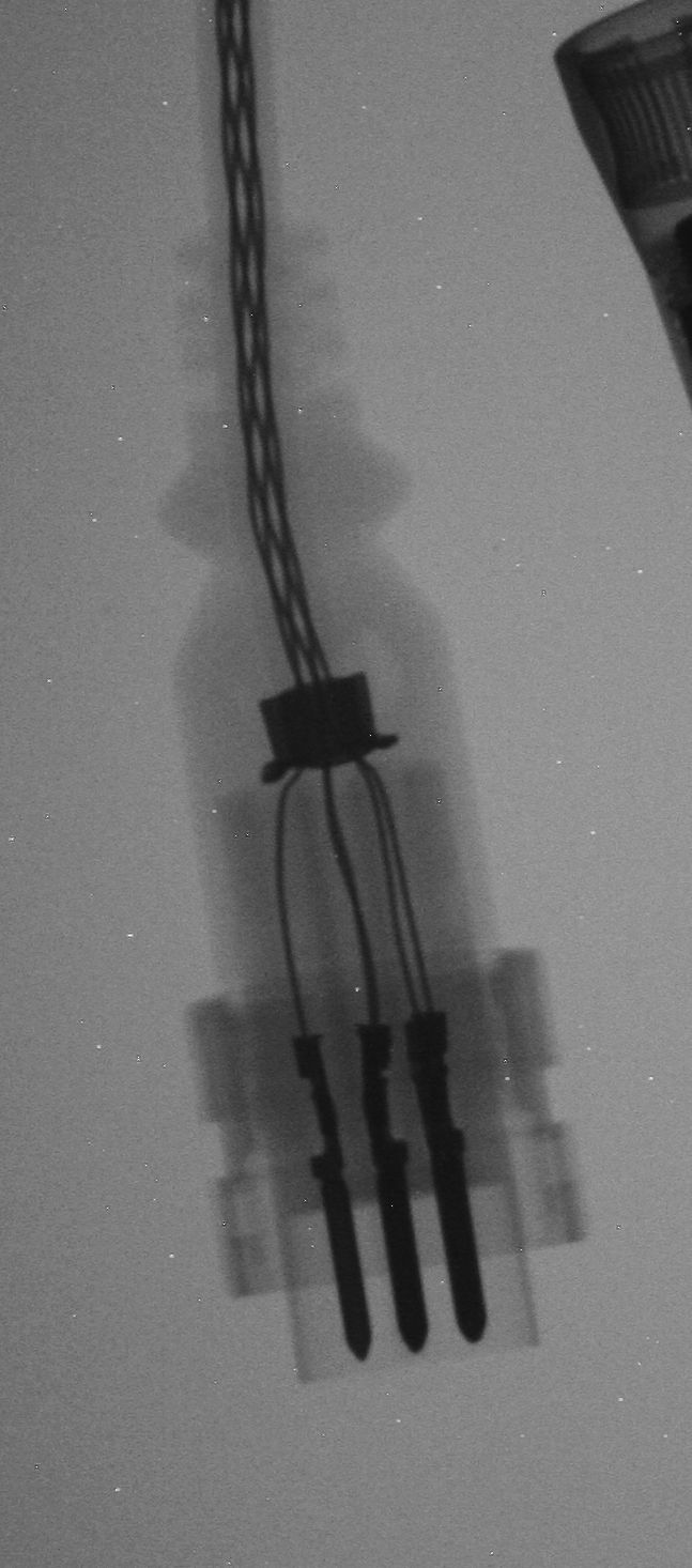

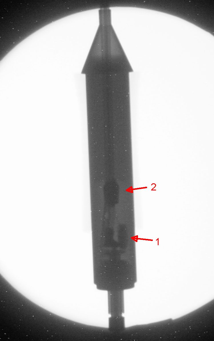

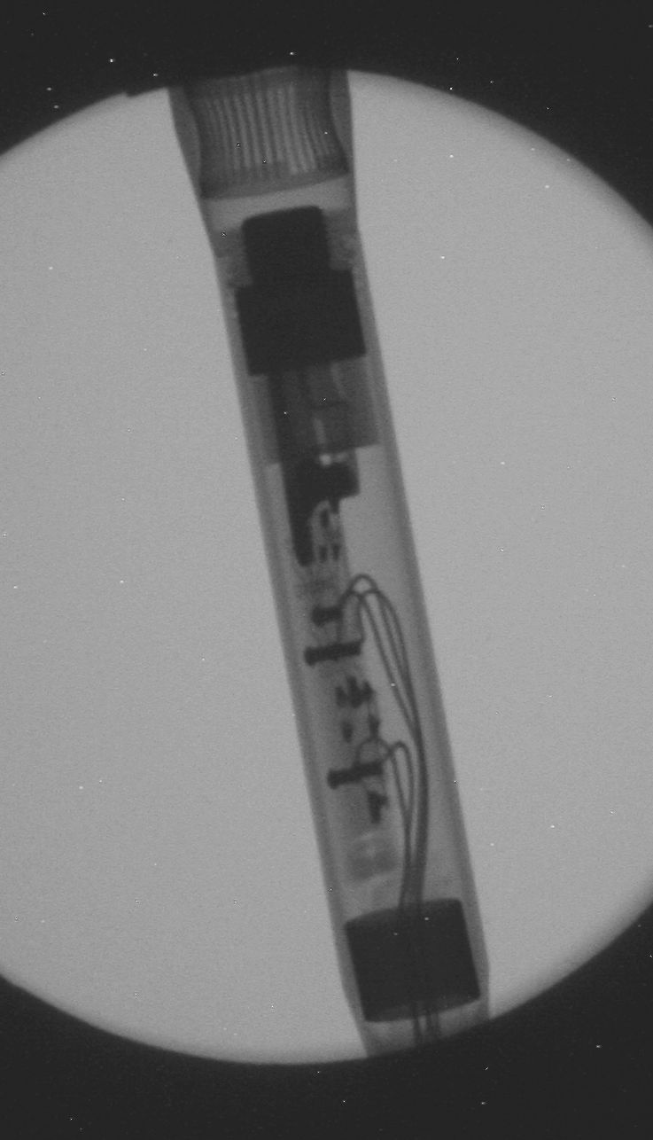

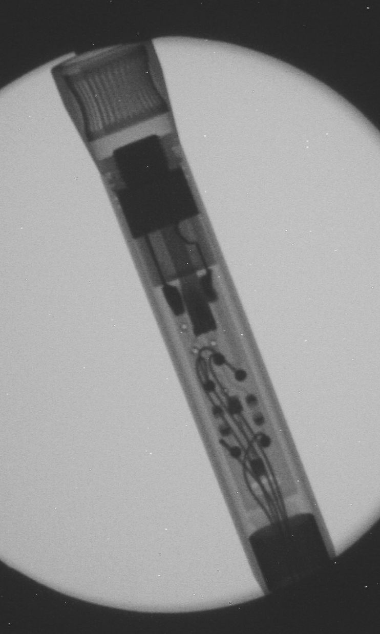

Es geht um Folgendes: ich möchte das Thermoelement des Weller
WMRP-Lötkolbens (Bild 1) mit einem STM32 auswerten. Dieses TE scheint
von irgendeinem exotischen Typ zu sein und daher finde ich keine
vorgefertigten Interface-Bausteine á la MAX6675. Schade, aber macht
eigentlich nix, da ich ja "einfach" (ähem...) :-/ die Thermospannung

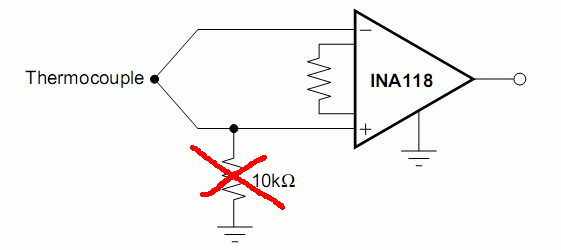

Ich habe nun die beiden Enden des TEs wie in Bild 2 an die Eingänge des
INA118 angeschlossen wobei ich allerdings den 10k-Widerstand weglassen
musste, da mit diesem Widerstand scheinbar nichts mehr zum Verstärken
übrig bleibt. Und hier tauchen die ersten Fragen an die Verstärker-Leute
auf:
- ist es richtig, dass dieser Widerstand vom TE-Plus nach Masse geht?
Nicht etwa von TE-Minus? In anderen Datenblättern sieht alles wieder
irgendwie anders aus. **grande confusione** :)
- Sind 10k für dieses TE nicht etwas niedrig gegriffen? Vielleicht eher
10M? Sind bestellt aber noch nicht da, sonst hätte ich's schon
ausprobiert.

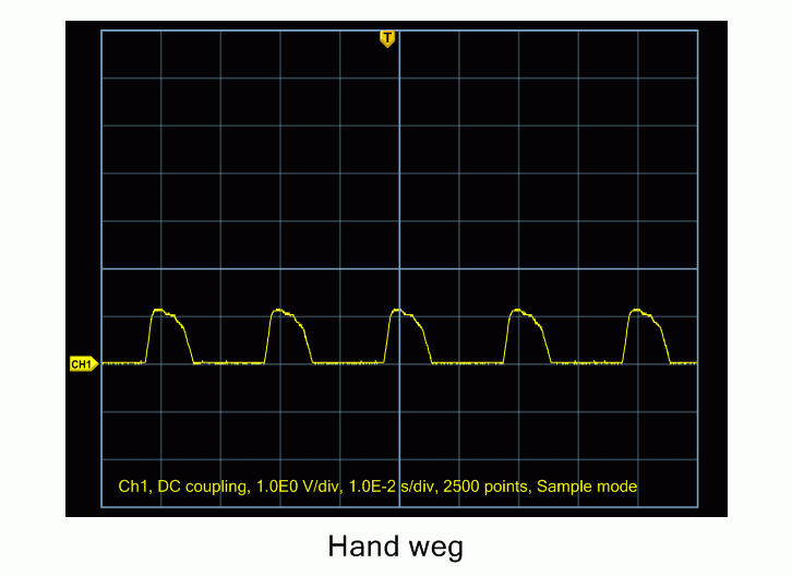

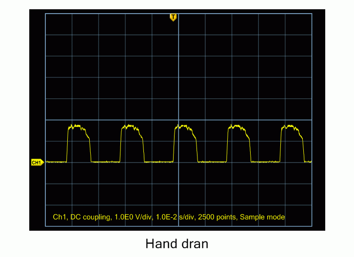

So denn... am Ausgang des INA118 finde ich nun bei erwärmtem TE
Folgendes vor: Bild 3 und 4. Eine... ähhh... na ja... Rechteckspannung,
mal mehr mal weniger schön, mit (ok, wer hätte es gedacht) 50Hz. Mit
dieser Einstreuung war natürlich zu rechnen. Aber warum sehe ich im
kalten Zustand (keine Thermospannung) nichts von diesen 50Hz. Ich nehme
an es liegt einfach daran, dass diese Einstreuungen nichts an der
Differenzspannung zwischen den Eingängen ändert und diese eben Null ist.
Sehe ich das richtig? Dann würde eine auftretende Thermospannung dieses
Gleichgewicht verschieben und die Amplitude steigt mit der
Thermospannung an.
Ausserdem ändern sich, je nach dem ob ich mit der Hand am Metallgehäuse
des Lötkolbens dran bin oder nicht, sowohl die Kurvenform als auch,
ärgerlicherweise, die Amplitude. Ok, sehe ich auch ein, aber (Frage an
die Filter-Versteher):
- was tu ich dagegen? Filtere ich das Signal vor (sehr heikel bei der
geringen "Leistung" eines TEs) oder nach dem Verstärker? Und wenn ja,
mit welcher Art von Filter?
Und das ist nur der Müll der so schon aus der Umgebung aufgefangen wird.
Später kommt noch eine PWM mit 24 V und 3,5 A dazu über die der
Lötkolben geheizt werden soll. Das wird auch nicht ganz ohne
Einstreuungen gehen...

Moderator Persönliche Seite #1957102
Ich kenne mich mit dem Teil auch nicht aus, aber was mir beim Angucken
des Datenblatts auffällt:
Hast du eine duale Stromversorgung da dran?
Du musst die Eingangsspannung natürlich irgendwo im normalen
Betriebsbereich halten (also den Gleichspannungsanteil).  Der
simple Ableitwiderstand nach Masse funktioniert dafür nur, wenn
du mit dualer Versorgung arbeitest.  Wenn du eine einseitige
Versorgung hast, könntest du ggf. gegen Vcc/2 vorspannen.
Die Brummeinstreuung bringt ihn vermutlich in den Spitzen auch
nur gerade so aus dem "Nirwana" eines unzulässigen Eingangsspannungs-
bereichs heraus.

Richtig, das hatte ich vergessen. Ich nutze nur eine einseitige
Stromversorgung. Da ich nur Temperaturen oberhalb der Raum- bzw.
Kaltstellen-Temperatur messen will und somit die Thermospannung immer
die gleiche Polarität hat, möchte ich mir eine duale Stromversorgung
sparen. Die Idee mit der Vorspannung klingt einfach und plausibel. Ich
werde das mal testen. Danke Dir!

Die Temperatur wird wahrscheinlich in den Impulspausen gemessen.
Der OPV gehört eigentlich wie Jörg gesagt hat dual versorgt, da dein
Thermoelement bereits einseitig an GND liegt. Die Schaltung mit den 10k
stammt aber aus dem Datenblatt. Das passt nicht zu dieser Aussage aus
dem Datenblatt des INA118 (TI):
Linear Input Voltage Range min. (V+) –1V typ. (V+) –0.65V
min. (V–) +1.1V typ. (V–) +0.95V
Das gute Stück ist damit nicht Rail-to-Rail fähig! Wahrscheinlich soll
diese Schaltung nur das Prinzip der Ableitung des input bias currents
zeigen.

Danke für's Lesen des Datenblattes! Ich sehe schon, ich sollte das auch
nochmal ganz genau tun. Ich hatte das irgendwie so verstanden, als ginge
es auch mit einseitiger Versorgung. Aber zugegebenermaßen haben mich die
vielen Applikationsbeispiele etwas verwirrt. Es klingt, als hättest Du
damit einige Erfahrung. Fällt Dir irgend ein besserer Verstärker-Typ für
diesen Zweck ein. Der INA118 war eigentlich nur ein Schuss ins Blaue da
ich den irgendwo im Zusammenhang mit Thermoelementen gesehen habe. Wie
gesagt, ich möchte nur Spannungen gleicher Polarität messen und
möglichst auf eine duale Stromversorgung verzichten. Ich habe auch an
den AD594/595 gedacht. Der hat den Vorteil, dass er für eine einfache 5
Volt Versorgung vorgesehen ist. Ich bin nur nicht sicher, ob ich den so
einfach an mein seltsames Thermoelement anpassen kann (evtl. die
integrierte Kaltstellenkompensation umgehen, falls möglich).

Da kommt mir gerade eine Spitzen-Idee ;)): ich werde Stecker, Lötspitze
und Handstück mal röntgen. Vielleicht bringt es ja neue Erkenntnisse.
Zumal man die Lötspitze wahrscheinlich nicht öffnen kann. Falls man was
erkennt, stell' ich die Bilder morgen hier rein.

Moderator Persönliche Seite #1960751
> stammt aber aus dem Datenblatt. [...]
> zeigen.
Nein, die Schaltung ist völlig in Ordnung.  Der Ableitwiderstand
geht doch nach Masse, und nicht etwa an die negative Versorgungs-
spannung.  Daher ja oben auch meine Frage nach der dualen Versorgung
(die ja offenbar hier nun unumgänglich wird, weil man sich den
Gegenanschluss des Thermoelements nicht raussuchen kann).
OP #1966272
Sorry, war krank. Deshalb erst jetzt... :)
@Gregor:
> Das ist schon mal eine gute Nachricht, du brauchst nur noch einen
> Verstärker. Die Kaltstelle hat sich damit erledigt.
Du gehst davon aus, dass die Kompensation auf analogem Wege bereits im
Lötkolben erfolgt und der Wert des KTYxxx nicht erst in der Station
separat gemessen wird? Das klingt logisch und wäre natürlich gut. Ich
versuch' das mal rauszufinden.
Den THS4281 hab' ich bei TI gesamplet. Und einen 24bit-AD-Wandler mit
integriertem PGA. Könnte auch eine Lösung sein. Kommen erst noch... Aber
ich werde auch den INA118 mal zum Test an einen Spannungsteiler hängen
um die duale Versorgung zu bekommen. Vielleicht ist das ja auch
praktikabel.
> Jetzt musst du mal deinen Lötkolben zerlegen...
... ich weiß nur noch nicht wie. Aber ich hoffe auf Dieter's Hilfe. Ich
werde nachher mal die Röntgenbilder rein stellen.
@Jörg:
Ja, Du hast wohl recht. So verstehe ich das aus dem Datenblatt
inzwischen auch. In die unvollständige Darstellung habe ich irgendwie
die Möglichkeit der einseitigen Stromversorgung fälschlicherweise hinein
interpretiert.

So... zugegeben, all zu große Erkenntnisse lassen sich daraus nun auch
wieder nicht gewinnen. Aber Spass hat's trotzdem gemacht :)).
Immerhin weiß ich jetzt:
- Im Stecker sind keine weiteren Bauteile versteckt.
- Die Platine im Handstück ist gut zu erkennen. Um die Leiterbahnen
verfolgen zu können. Müsste ich noch mal ein Bild mit anderen
Einstellungen versuchen. Sobald eine Platine in einem Metallgehäuse
eingebaut ist wird das immer ein bisschen knifflig. Aber ich hoffe da
auf Dieter's Hilfe. Der hat ja die Platine schon draußen. Und ausserdem
hat man auf dem Bild natürlich keine Chance, die Bauteile zu erkennen
(wer hätt's gedacht...). Vielleicht mittels Röntgenspektrometrie.
Spässle g'macht...
- In der Kartusche (Lötspitze) ist noch was drin. Diese war wegen des
dicken Metallmantels die größte Herausforderung. Man erkennt, zwar recht
verwaschen,
bei 1: irgendwelche Formen, die evtl. nur die Kontakte des Steckers sein
könnten,... oder... irgendwas anderes... :-/
bei 2: eine dicke "Knolle" unter der ich mir nichts vorstellen kann.
Kann jemand mit dem was er da sieht (besonders in der Kartusche) etwas
anfangen?

Wenn die Kaltstelle in der Lötstation wäre müsste eine Ausgleichsleitung
zwischen Handstück und Station verbaut sein, sonst hättest du die
Temperaturdifferenz dazwischen als Fehler drin.
Die Kartusche ist das eigentliche Heizelement? Dann ist die Knolle ev.
das Thermoelement. Wenn jetzt noch Dieter Fotos von der Platine
beisteuert oder verrät wie man das Handstück öffnet kannst du den
Schaltplan aufnehmen. Oder du ignorierst den Teil mit der Schaltablage
> das Thermoelement.
Mit "Kartusche" meinte ich das ganze austauschbare Teil (Lötspitze,
Heizung, Temperatursensor,...). Die "Knolle" könnte auch die Heizung
sein. Ich vermute es fast, da ich im Rest der Spitze eigentlich nur noch
einen Draht erkennen kann, welcher eher das Thermoelement sein müsste.
Siehe Bild. Ich vermute, die "Knolle" heizt das dünne Röhrchen und
darüber wird die Wärme in die Spitze geleitet.

#1968434
Die unteren "Knollen" sind die Lötstellen zwischen dem Klinkenstecker
und den Drähten, die obere ist die Verlötung des Röhrchens mit der
Zugentlastung des Steckers.
Die beiden Drähte (Heizung und TE) sind mit Silikon-Glasseide Schlauch
isoliert und laufen im Inneren des Röhrchens nach vorn. Dort ist der
Heizdraht zu einer dünnen Spirale aufgewickelt und an der Spitze ist
alles miteinander verschweißt.
Ich werde mal versuchen, in ein Foto des Handstücks die bestückten
Bauteile einzuzeichnen.
BTW das Handstückgehäuse besteht aus zwei Teilen und ist verschraubt und
verklebt. Trennstelle ist am Übergang vom zylindrischen zum konischen
Teil. Mit etwas Phantasie ist das Gewinde auf den Röntgenbildern zu
erahnen.

OP #1983765
OK, bin wieder da... :)
Also: das Problem mit der Filterung hat sich dahingehend erledigt, dass
ich auf die glorreiche Idee kam (besser spät als nie) den
Potentialausgleichskontakt des Lötkolbens mal auf Masse zu legen. Was
eine nahezu ungestörte, gleichmäßige Thermospannung zur Folge hat die
auch durch Hände oder Umgebung nicht mehr zu beeinflussen ist. Damit
sollte ich also nun klarkommen. Aufwändige Filterung kann ich mir
sparen. Hätte ich auch mal früher drauf kommen können, zumal ich ja auf
den Röntgenbildern die Abschirmung des Kabels erkennen konnte. Hab' mich
bisher gar nie gefragt, an welchem Kontakt die hängt...
