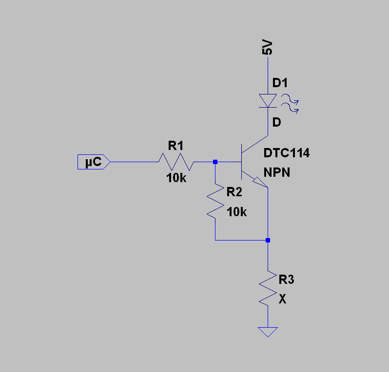

versuche gerade neue LEDs für eine Treiberstufe auszuwählen, da es schon
eine bestehende Schaltung ist, kann ich erstmal nichts an der Schaltung
ändern bzw. will ich auch erstmal nicht, da mich dieser Fall genauso
interssiert. :)
Also bei der Schlatung handelt es sich ganz normal um eine LED
Treiberstufe wie Sie auch hier im AVR-Tutorial zufinden ist, nur das der
Vorwiderstand der LED zwischen Emitter und GND liegt. Außerdem wurde der
digitale Transistor DTC114 verwendet. Dieser Transitor hat einen Basis-
und Basis-Emitter-Widerstand von 10kOhm. Ich kann hier gerade keine
Zeichnung einfügen, kann dies aber später nachholen.
Das Problem ist nun, dass von dem DTC114 keine U_ce Kennline im
Datenblatt ist und sich U_ce mit dem Vorwiderstand der Diode ändert. Wie
bestimme ich nun am besten den Vorwiderstand meiner LED?

Fuer Analoge Schaltung wie die hier vorliegen sind die Teile auch nicht
gemacht. Die sind in ersters Linie rein zum schalten da daher der Name
Digitaltransistor. In deiner Schaltung waeren R1 und R2 ueberfluessig.
Du kannst jetzt aus dem Datenblatt entnehmen bei welcher
Eingangsspannung (UBE kann man hier Streng genommen nicht sagen) wieviel
Kollektorstrom fliessen kann. Z.B steht im Datenblatt das bei 3V 10mA im
Kollektor fliessen koennen. Wenn wir jetzt annehmen das der Ausgang vom
Controller auf 5V liegt dann bleiben fuer den Emitterwiderstand rund 2V
ueberig. Da der Transistor dafuer aber nicht spezifiert ist, ist das
alles mehr sehr grossen Toleranzen behaftet. Also der Strom durch deine
KQ ist sehr ungenau zu berechnen. Besser du schmeist das Teil raus und
nimmst einen normalen Transistor oder du legst den Emitter auf GND und
den Vorwiderstand in Reihe zur LED.
Uberigens ist das Teil laut Datenblatt ein PNP Transistor.
#1958116
Wenn das tatsächlich ein DTC114 ist und der Emitter dann an der LED ist,
dann berechnet sich der Widerstand aus (5V-Led-Spannung) / Led-Strom.
Ich weiss nicht ob dieser Transistor für diese Anwendung geeignet ist.
Bei einer LED-Spannung von 2V sind nur etwa 0,23mA Basisstrom möglich,
abzüglich noch der Strom durch den Widerstand R2.
R3 ist da noch nicht mit gerechnet.

Also,
erstmal ist das ein NPN Transitor, steht im Datenblatt von Rohm auf der
der ersten Seite.
http://www.rohm.com/products/databook/tr/pdf/dtc114ee.pdf
Was meinst du mit "Reverse-Betrieb"?

Dazu sind die auch gemacht. Aber dazu gehoert das der Emitter auf GND
liegt und die LED mit Vorwiderstand am Kollektor . Nicht den
Vorwiderstand im Emitterzweig. Das waere dann eine KQ.
>> ueberig.
> Der µC liefert 3,3V, es handel sich um einen Renesas R32C. Maximaler
> Strom ist gelaub ich 10mA, muss ich aber auch noch einmal nachpüfen.
Passt doch. Wenn der Emitter auf GND liegt kannst du den mit 3.3V
ansteuern. 10mA Strom am Augang fuer die LED schafft der schon.
Laut Datenblatt:
Vi(on) 3V ergibt 10mA am Kollektor.
Viel mehr ist aber nicht drin.

Gehst du hierbei davon aus, dass ich die LED mit dem Strom vom µC
bereibe?

Sebastian B. schrieb:
> Ich glaube, mir muss dieser Teil noch etwas genauer erläutert werden. :)
> Was genau hat der Kollectorstom von 10mA für die Schaltung zu bedeuten?
Das ist dein Strom der durch die LED fliesst und vom Transistor zu
verfuegung gestellt werden muss. Das kann er aber nur wenn dazu ein
passender Basisstrom fliessen kann. In deinem Fall sollte er ausreichen.
> Mit Emitterwiderstand, meinst du auch den Widerstand zwischen GND und
> Emitter, also den Vorwiderstand der LED oder?
Der Vorwiderstand soll vor die LED und nicht im Emitter des Transistors.
Der hebt dir dein Emitterpotential an und verringert dadurch den
moeglichen Basisstrom. Du baust damit quasi eine Konstantstromquelle
deren Strom man aber da du einen Digitaltransistor eingesetzt hast nicht
genau bestimmen kann.

Datenblatt. Liegt der Eingang jetzt auf 5V wie im meinem ersten Beispiel
angenommen bleibt fuer den Emitterwiderstand nur noch 2V ueberig.  Da du
aber ihn mit 3.3V ansteuerst bleibt fuer ihn in dem Fall nix mehr
ueberig.
Dein Transistor wuerde einen etwas undefinierten Strom fliessen lassen.
Gast #1959820
>> mehrer LEDs da
>> ich sie ja qualifizieren will
Ihh, und dann mit so einer Schaltung. Zum Quazifilieren solltest Du
denen ne minimale Konstantstromquelle bieten. Das sind dann 2 Transis
und 2 Rs.
Btw: In der Zeit, die Du hier diskutierst, hättest Du ordentliche
Transis bestellen und schon haben können...
OP #1967398
Ja, hätte ich machen können. Da die Schaltung aber erstmal nicht
geändert wird, wird da auch nichts passieren. Die Änderungen werden dann
später vorgenommen und ich werde mich dafür entscheiden, den
Vorwiderstand zu verlegen. Vielen Dank für die tolle Hilfe.
m0nKeY
Gast #1967618
< Da die Schaltung aber erstmal nicht geändert wird
Die Schaltung ist schlicht und einfach falsch,
vermutlich schon so falsch entworfen von dem der sie aufgebaut hat,
es ist anzunehmen daß derjenige eine Schaltung mit einem normalen
billigen Transistor aufbauen wollte,
und entweder im Layout dann den Basisvorwiderstand vergessen hat,
oder eine Emitterfolger-Konstantstromquelle aufbauen wollte bei der
jedoch die LED an eine Spannung über 5V kommen müsste, z.B. 9V, und
diese nachher nicht verfügbar war,
und der dann die bereits layoutete Schaltung mit dem eher teuren
Digitaltransistor "geflickt" hat,
in der der Transistor nun durchaus seinen (eingebauten)
Basisvorwiderstand hat und dank voller Hfe auch gut verstärkt
(sättigender Schaltbetrieb wäre nicht möglich)
und die LED schalten kann.
Eine Überschreitung von Daten z.B. durch den "Reverse Betrieb" ist nicht
zu befürchten, 5V hält jeder Transistor aus und so viel bekommt er nicht
mal negativ an die Basis.
Also: Sie funktioniert so, ist aber ungeschickt, vor allem vom Preis
her.
