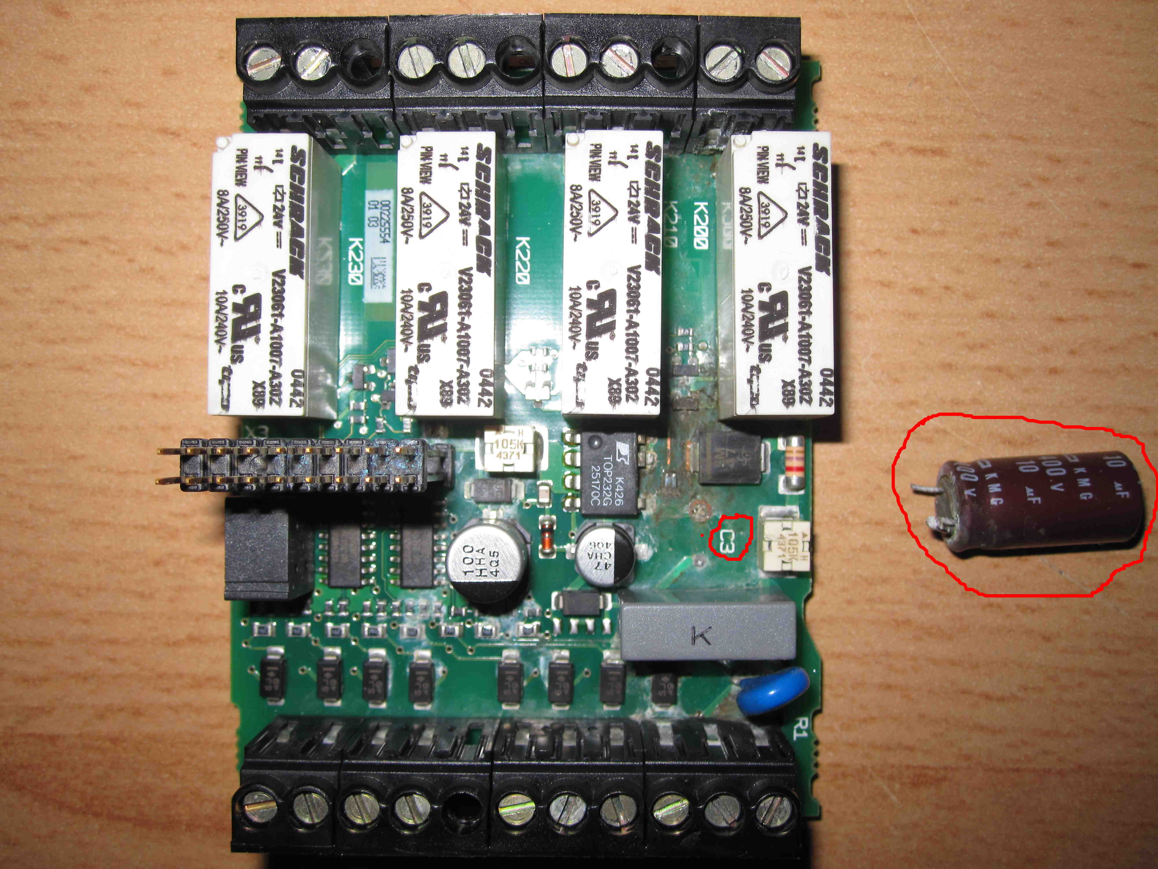

Hallo Leute,
weiß jemand von vielleicht für was in der Siemens Logo 230RC der Elko
C3(400V 10µF) da ist. Jedenfalls macht meine Logo nichts mehr wenn ich
sie ans Netz hänge, das heisst das Display bleibt dunkel. Kann es mit C3
zusammenhängen? Ich glaub der ist Defekt da Füssigkeit ausgetreten ist.
Vielen Dank für eure Antworten!
Gruß Franz
Gast #1957459
das sieht mir eher nach einem externen Flüssigkeitsschaden aus, der Elko
hat garnicht solche Mengen Elektrolyd und die Farbe währe eher gelblich
braun und nicht grau .
Da ist höchstwarscheinlich auch der TOPSWITCH hinüber.
Bei den alten 230 waren meist die Elkos taub bei den neueren knallt zu
90% der TOP weg.
Grüsse Matthias
Gast #1957664
Der primärseitige Glättungskondensator vermindert die Restwelligkeit der
gleichgerichteten Netzspannung.
Der TOPSWITCH ist ein Schaltregler mit integriertem Schalt-MosFET.
Einfach erklährt, wird die Netzspannung gleichgerichtet, und mit dem
Elko "sauberer" gemacht. Dann zerhackt der TOP Schaltregler mit ca 100
KHz. wieder diese Gleichspannung und läst so gepulst Strom durch eine
Drossel/Spule fliesen. (Stichwort PWM)
Sei blos vorsichtig, ich hoffe du weist was du da tust, die Schaltung
ist meiner Meinung nach nicht galvanisch getrennt.
