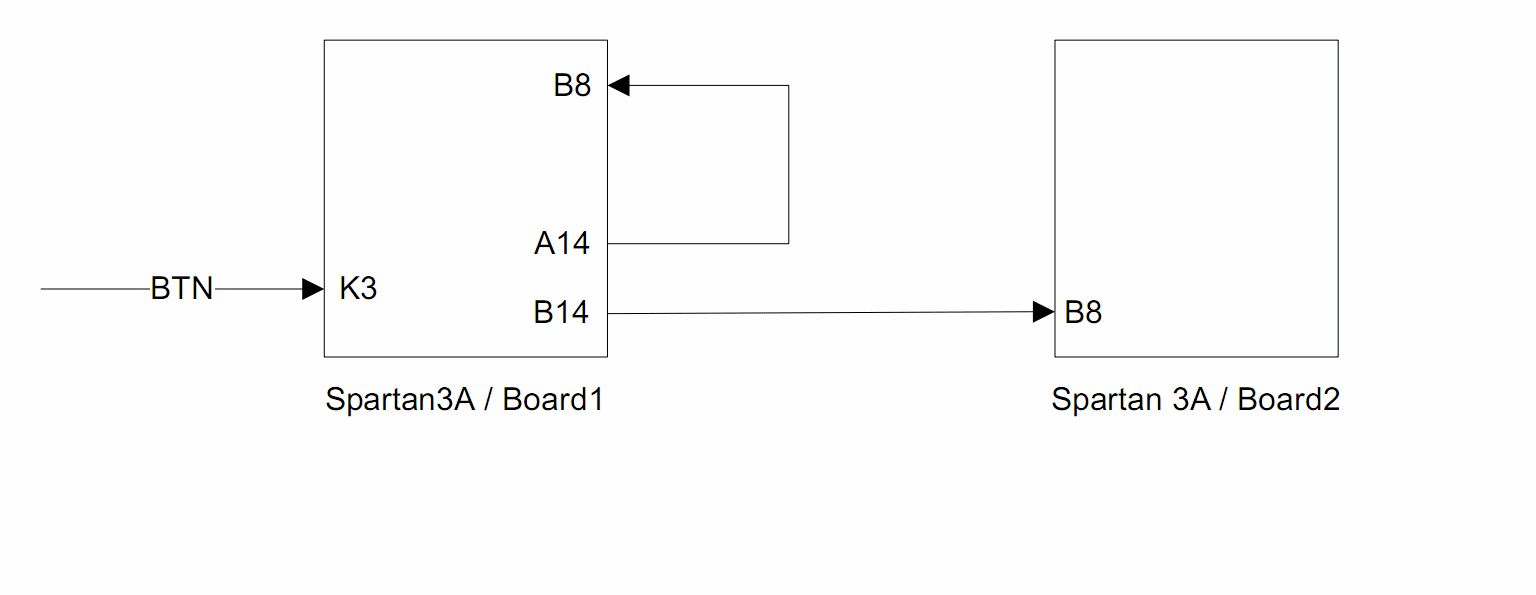

Naja in der Skizze ist der Aufbau nochmal ganz simpel dargestellt:
http://rapidshare.com/files/434138448/skizze.pdf
Von K13 aus wird B14 und A14 auf 1 gesetzt. Das Reset Signal wird über
B8 auf die beiden Boards verteilt. Es handelt sich dabei um ein AVNET
Board (AES-SP3A-EVAL400-G) mit einem Spartan 3A darauf.
Das kann der Ausgangstreiber sicher. Dein Problem liegt woanders...
Wie ist die Masse der beiden Boards verbunden? Wie sind die versorgt?

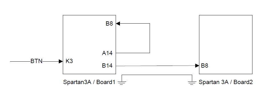

von guest (Gast)
Danke soweit,
also es gibt nur ein USB Kabel vom Board zum Laptop. Sowohl
Spannungsversorgung, sowie das konfigurieren der FPGAs, läuft darüber.
Beide Boards sind allerdings mit dem selben Laptop verbunden.
von Duke Scarring (Gast)
Und Du hast nur einen Draht von Board1/B14 zu Board2/B8 gezogen?
Dann läuft die Masse über den Läptop und das gibt eine schöne
Masseschleife, die sich alle möglichen Störungen einfangen kann.
Duke
Du hast also keine definierte/dedizierte Masseverbindung?
Die Masseverbindung zwischen den beiden Boards geht "nur" über die
beiden USB-Kabel und den Laptop?
Dann verbinde doch einfach mal zwischen den beiden Boards das
Massepotential direkt. So wie du ja das Reset-Signal zwischen den beiden
Boards auch direkt verbunden hast...

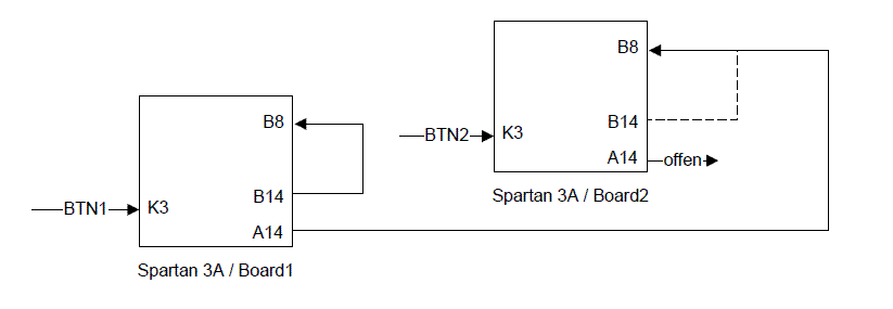

Also Fakt ist, dass wenn BTN1 oder BTN2 gedrückt wird B14 sowie A14 auf
1 geschaltet werden. Nun sind die Pins A14/B14 bei Board 2 allerdings
mit nichts verbunden (Ich hoffe das war kein wichtiges Detail). Wenn ich
nun bei Board2 zusätzlich B14 auf B8 lege und dann via BTN1 den Reset
ausführe klappt der Reset. Nur bin ich der Meinung das ich in dem Fall
einen Kurzschluss produziere da Board2/B14 ja eigentlich auf 0 liegen
sollte. Nachvollziehen kann ich nix von dem was dabei passiert..

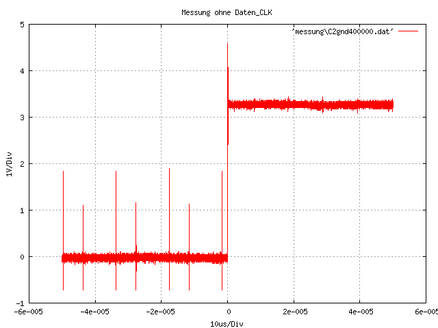

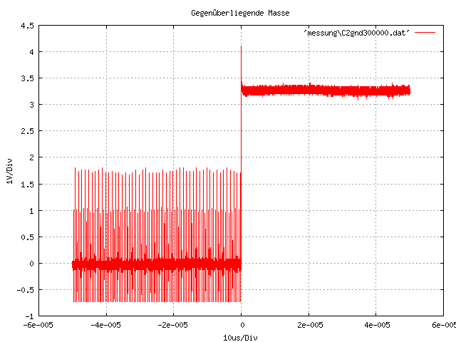

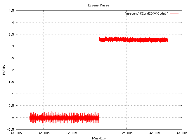

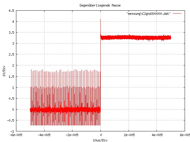

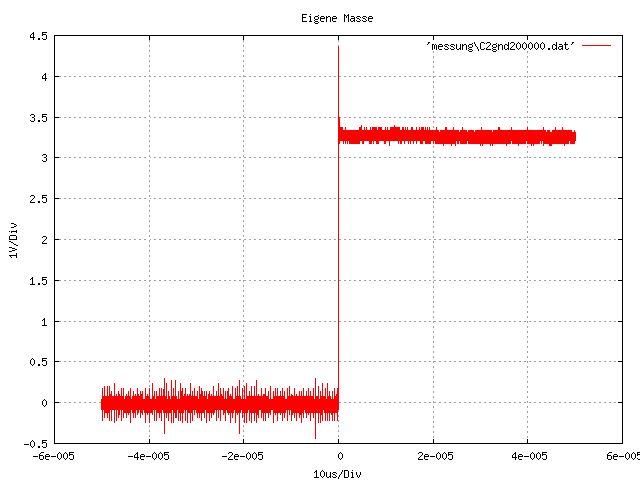

von guest (Gast)
Es ist das gleich Design auf beiden Boards. In der usf. Datei ist btw.
nichts definiert außer der Pinbelegung und dem Übertragungsstandard.
Die Messung wurde an B14 durchgefüht. Bezugspunkt war bei out2 ein
Massepin auf dem eigenen Board. Bei out3 und out4 auf dem
gegenüberliegenden Board. Die Massen wurden vorweg über GND Pins
verbunden.
D.h. die einzigen Verbindungen zwischen den Boards sind eine
Datenleitung, Data_clk_leitung (Auf dem Bildern vorher nicht
eingezeichnet) und die Masseverbindung.
Der Sprung auf ~3.3V geschieht durch Auslösen des BTN1. Es spielt auch
keine Rolle welches der beiden Boards nun für den Reset zuständig ist,
das Verhalten bleibt das gleiche.
Ich hab auch andere Kabel und andere GND Pins der einzelnen Boards
miteinander verbunden, aber anscheinend gibt's keine gemeinsame saubere
Masse. Sobald die Data_clk_leitung abgeklemmt ist siehts deutlich besser
aus (siehe out4), aber eigentlich immer noch beschissen. Sobald dann die
Datenleitung ebenfalls getrennt wird ist alles im Lot.

von Christian R. (supachris)
Wieviele Datenleitungen teilen sich denn eine Masseleitung? Sieht nach
Ground Bouncing aus. Immer wenn viele Datenleitungen gleichzeitig
schalten, ziehen sie die Masse mit hoch, wenn da zu wenige
Masseleitungen sind. Deswegen haben beispielsweise IDE Kabel so viele
Masseleitungen.
Nee, ich meine das/die Kabel zwischen den Boards. Wenn da 10
Datenleitungen und nur eine Masseleitung wäre, wäre das schlecht, dann
gibts solche Ground Bouncing Effekte.
von guest (Gast)
So ich hab dann mal nahezu alle GND Pins die zur Verfügung stehen
genutzt, um die Boards miteinander zu verbinden.
Resultat, die Übertragung haut hin. Wenigstens das Symptom bekämpft ..
Wahrscheinlich hätte es gereicht, die "richtigen" GND-Pins zu verwenden.
An Deiner vorhergehenden Version, war also noch irgendwas faul.
Duke
Ich denke, das war eher die Ursache.
