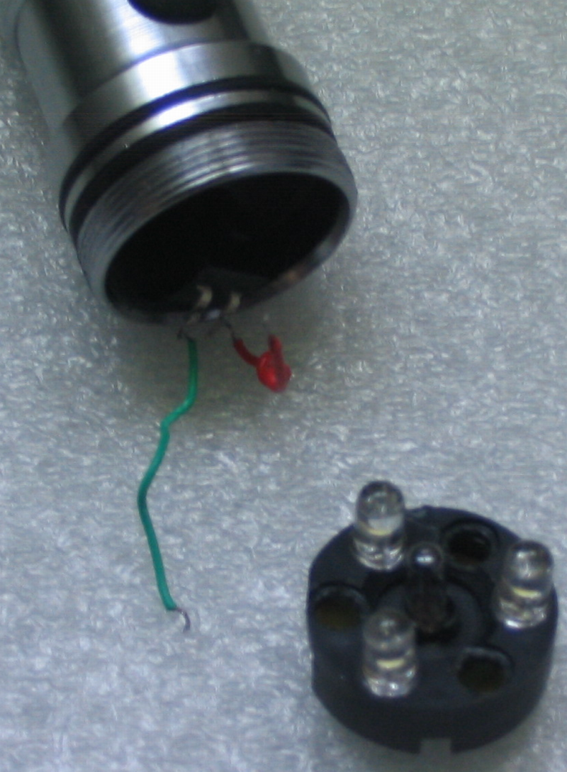

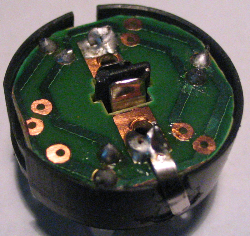

Hier ein Paradebeispiel, weshalb die 5€-Lampen nix taugen. Es handelt
sich um eine kombinierte LED-Krypton-Lampe, d.h. durch wiederholtes
Drücken des Schalters kann man zwischen LED, Kryptonbirne und Aus
umschalten. Versorgt wird sie aus 3x AAA. Ich habe das Teil im Baumarkt
für ca. 10€ gekauft. Schon nach wenigen Minuten leuchtete eine der drei
LEDs mit stark verminderter Helligkeit und fiel später ganz aus. Von den
verbleibenden leuchtet inzwischen nur noch eine und das auch nur
schwach. Als ich das Ding heute auseinandergebaut hatte, war mir sofort
klar, weshalb. Die drei LEDs sind parallel geschaltet und hängen ohne
Vorwiderstand direkt an der Batteriespannung, Und nein, es gibt auch im
Schaft oder im Schalter keinerlei Vorwiderstände oder sonstige
Strombegrenzungen. Begrenzt ist per Konstruktion nur die Lebensdauer der
LEDs und zwar sehr kurz. Ich habe die Lampe nicht reklamiert, weil der
Aufwand für Zeit und Sprit das nicht gelohnt hätten. Vermutlich sieht es
in den anderen Billiglampen nicht besser aus. Die geringe
Batterielaufzeit und rasch nachlassende Helligkeit deuten jedenfalls
darauf hin.

Bei der o.g. Taschenlampe verwundert die miserable elektrische
Ausführung um so mehr, da die mechanische Konstruktion gar nicht übel
ist. Das Gehäuse besteht aus Edelstahl mit O-Ring-Dichtungen und der
Reflektor macht ebenfalls einen hochwertigen Eindruck. Wenn ich mal viel
Langeweile habe, bau ich dort einen Schaltregler und eine lichtstarke
LED ein.
