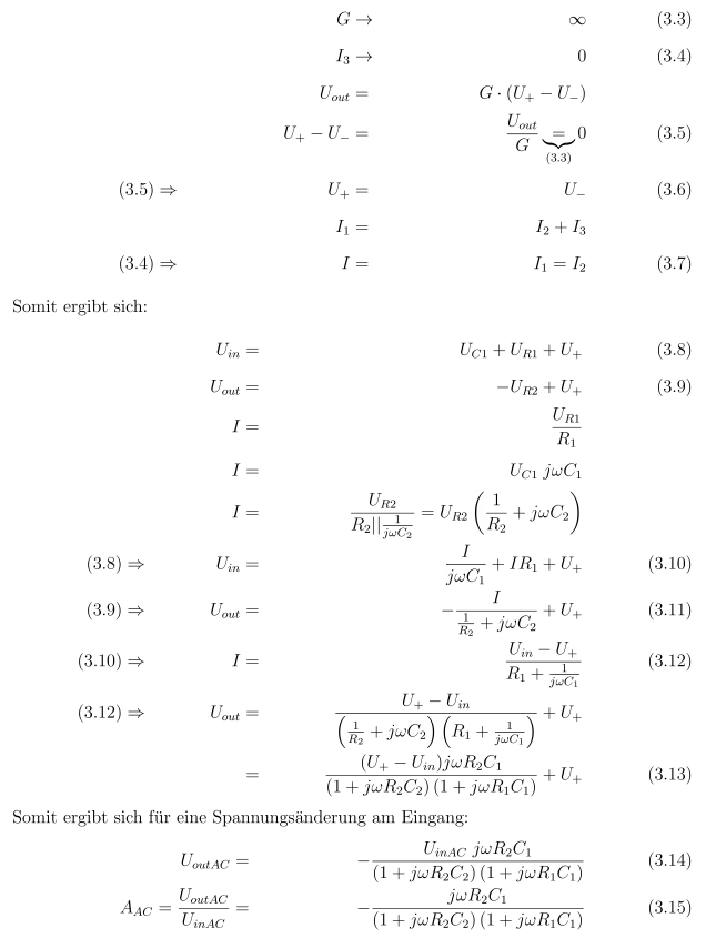

Moin,
ich möchte die Spannungsverstärkung einer OPV-Schaltung berechnen... Der
OPV besitzt am Eingang einen Hochpass und über die Rückkopplung einen
Tiefpass - siehe angehängte Zeichnung. Da der Eingang eine
Vorspannspannung von 5V besitzt, kann ich die Spannungsverstärkung nicht
als A = U_out / U_in ausdrücken, da A dann immernoch von U_out abhängt:
A = ... + U_+ / U_out
Deshalb habe ich A_AC als Wechselspannungsverstärkung bestimmt. Bin mir
da aber nicht sicher, ob ich das wirklich so machen kann. Ich benötige
quasi:
A_AC (f) = U_out / U_in
Was meint ihr dazu?

Ich habe kurz nachgerechnet und bin auf genau das selbe Ergebnis
gekommen. Ist also OK. BTW, es stimmt auch für die DC-Eingangsspannung
von 5V: Setze einmal omega=0...

Für die Funktion der Schaltung: Fein. Für die mathematisch/technische
Betrachtung: Die Spannung am nicht-invertierenden Eingang ist deine
Referenzspannung. Die berechnete Ausgangsspannung wird also nicht auf
GND, sondern auf deine 5V bezogen. Dann stimmt alles wieder. Wenn du auf
GND beziehen willst:
Uout=Uref-Uin*(jwR2C1)/((1+jwR1C1)*(1+jwR2C2), Uref=5V
Stimmt das denn? Es wird doch Uref-Uin und nicht Uin verstärkt, oder?
Also
Uout=Uref - (Uref-Uin)*(jwR2C1) / ((1+jwR1C1)*(1+jwR2C2)), Uref=5V
wenn ich es auf GND beziehe, oder liege ich da falsch?

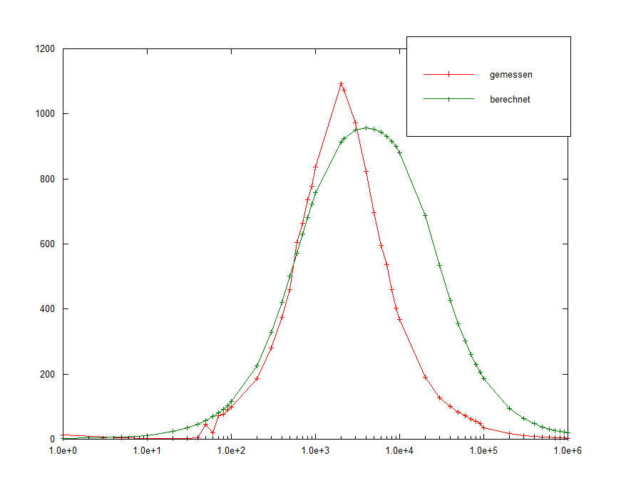

Wenn ich die aufgebaute Schaltung vermesse ergibt sich der im Anhang zu
sehende Verlauf... Dass berechnete und theoretische (berechnet nach
Betrag von Gleichung (3.15) ) Werte nicht genau übereinstimmen, kann ich
ja noch verstehen: Leitungkapazitäten von Koax, Leitungsinduktivität,
Aber warum ist die Verstärkung bei der Messung größer, als bei der
Berechnung. Hast du (oder jemand anderes) eine Idee?
