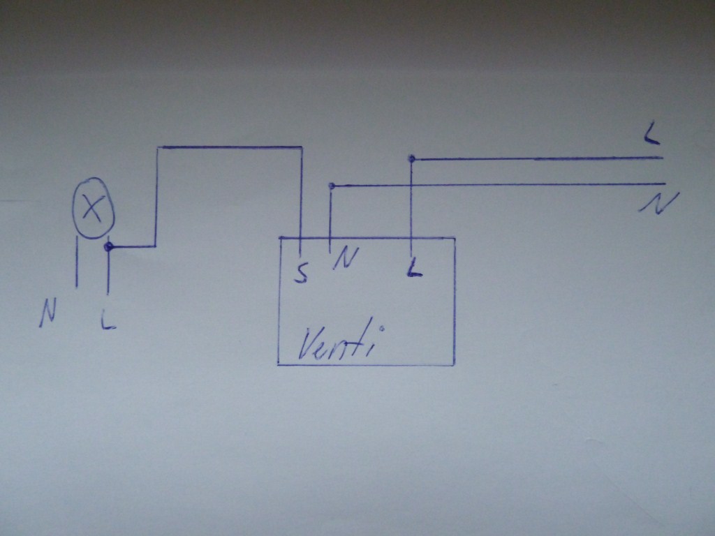

Hallo :) Ich hab ein Problem :( und zwar geht es um einen Lüfter den ich im Badezimmer installieren möchte und der Soll 50sec nach licht einschalten an gehen ! jetzt hatte ich diesen Lüfter Kleinraumventilator Maico ECA 100 ipro KVZC und jetzt hab ich ECA 120KVZ und da liegt das Problem hab ihn genau gleich angeschlossen wie den ECA 100 ipro KVZC doch es tut sich nix :( Lüfter ist nicht defekt ! habe 2 Dauerleitungen die von Draußen kommen und eine Schalt Leitung von der Lampe aber es geht nicht ! Schaltung ist S N L doch es geht nur wenn ich von Leitung L eine Brücke nach S mache aber so kann ich es nicht Anschließen soll ja mit dem licht geschaltet werden !
mach doch mal ne Zeichnung von deiner Anordnung ...

Vertausch mal S und L, also den Leiter der Lampe an L und
die Leitung mit der permaneten Spannung an S.
Wenn du sagst, das der Lüfter okay ist, müsste es was nutzen,
ansonsten ist der Lüfter vielleicht doch nicht in Ordnung.
Ansonsten würde ich mal den Hersteller Kontakten wenn es nicht funzt.

Carsten Baum schrieb: >Maico ECA 100 Ich habe hier sowas ähnliches, ca. 20 Jahre alt. Die Nachlaufzeit störte mich auch. Dann hab ich das Gerät kurzerhand mal ausgebaut, und geöffnet. Im Inneren hatte der eine ganz primitive Schaltung, einen CMOS-IC der Serie 4000, mit 4 NAND-Schmitt-Triggern, die nicht alle verwendet werden, und ein RC-Glied. Und zur Motoransteuerung einen Triac im kleinen Format. Alles trafolos, direkte Netzspeisung. Aufbau mit herkömmlichen bedrahteten Bauteilen auf einer einfachen einseitig beschichteten Pertinax-Platte (Hartpapier). So, und da kann man denn den Kondensator oder Widerstand etwas anpassen. Ob man das darf, ist eine andere Sache. Wenn man das sachgerecht macht, wird er wohl nicht gleich abbrennen. Als Elektriker, passe ich aber gelegentlich mal was nach meinen Wünschen an. Als Nicht-Elektriker, sollte man nur handelsübliche Geräte verwenden, so wie sie sind, und nicht darin manipulieren. Ich baute mir noch einen Lichtschalter vor den Lüfter, denn der kann zeitweise auch komplett abgeschaltet sein. Carsten Baum schrieb: >sagt doch gleich das ich hier im falschen forum bin und >ihr nicht so viel über Elektronik versteht ! Du bist anscheinend neu hier, und hast dir das falsche Unterforum gesucht, nämlich "Offtopic". Hättest es mal bei Analogtechnik oder Elektronik versuchen sollen.
und was kann ich jetzt machen ? wieso lief der Maico ECA 100 ipro KVZC ohne Probleme ? und wieso läuft der ECA 120KVZ nicht ? obwohl er gleich angeschlossen ist ! und ja ich hab schon beim Hersteller angerufen hat mich aber nicht weitergebracht :( versteht ihr was ich meine ? ich hab mal beide vertauscht geht auch nicht :( ich hab jetzt keine Lust die ganze wann aufzumachen nur damit L1 vom Schalter kommt ! und es hat ja auch geklappt es geht nur mit dem Lüfter nicht :( es sind doch keine 440V wenn man 2 Verschiedene Leiter hat ? http://www.maico-ventilatoren.com/files/DE/ECA_120_KF_Kleinraumventilator_von_MAICO_Ventilatoren_IM0002292.pdf

Carsten Baum schrieb: >und was kann ich jetzt machen ? Du kannst nur das machen, was in der Bedienungsanleitung steht. Da sollte alles exakt beschrieben sein. Und das ist sie meiner Meinung nach, hab gerade mal einen Blick hinein geworfen. Wenn da was gar nicht geht, ist was defekt... In der Betriebsanleitung, steht aber auch drin, wie mit 2 Einstellmöglichkeiten die Einschaltverzögerung und die Nachlaufzeit eingestellt werden können. Einstellschrauben Tv und Tn. Und auch, wo sich diese befinden. Die Einschaltverzögerung ist bis 150s angegeben, die Ausschaltverzögerung sogar bis 24min.. Kann sein, daß die Einstellschrauben vom Werk aus extreme Stellungen haben, und sich da ohne Nachstellung erst mal wenig tut.
naja leider hat der ECA 120KVZ den ich besitze ! Fest eingestellte Zeiten ! ja das wundert mich ja auch wieso der nicht läuft ich habe schon 2 und die sind bei nicht kaputt !!!!!!!!!!!!!!!!!!!!!!!!!!!!! wenn ich S also die Schaltleitung von L1 abgreife und Anschließe läuft der Lüfter ohne Probleme ! aber bei dem ECA 100 ipro KVZC muß ich S nicht vom gleichen L abgreifen und er läuft ! da hat ich einen anderen L2 von der Lampe ! und der L1 kam von draußen

Mach nicht so viele Ausrufezeichen hin, -die zerstechen Dir die Isolation der Adern in der Abzweigdose. ;-) Auf der Herstellerseite ist doch das Schaltbild zu finden: http://www.maico-ventilatoren.com/index.php?id=p6621-sb&L=7 Ich sehe da nichts Kompliziertes. MfG Paul

ich hab doch mein Problem schon geschildert!!! ich kenne die Anleitung !!! doch L und S !!! sind nicht der gleiche Stromkreis !!! was aber den kleinen 100er nicht gestört hat !!!!!! ja eltakos gehen so weit ich es weiß aber immer nur mit Taster und ich habe keinen und baue auch keinen ein ! hab ich doch schon gesagt !
