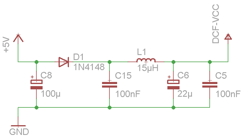

Die Versorgungsspannung habe ich über eine Diode, Spule, Kerko und Elko
noch etwas weiter geglättet, dann lässt sich das Modul ohne Murren auch
aus einem China-Schaltnetzteil betreiben.

von Löwe (Gast)
>@Löwe:
>Betreibst du dein Modul direkt am µC oder hast du noch eine Schaltung
>davor? Falls ja, könntets du mal deine Schaltung posten, wenn du eine
>Zeichnung zur Hand hast?
Moin,
am Modul nutze ich den nicht invertierten Ausgang. An diesem Pin
befindet sich ein 10k Pullup, sonst nichts.
Anschlossen habe ich das ganze am Int0-Pin von einem Atmega 8, im Atmega
sind keine Pullups etc. aktiviert.
Als Anhang mal die Stromversorgung vom Modul, damit habe ich bis jetzt
sehr gute Erfahrungen gemacht.
Schaltungstechnisch mag das Blödsinn sein, aber es funktioniert ;)
