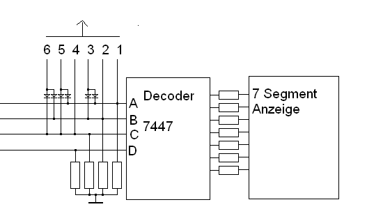

ich habe vor mir einen abgesetzten Antennenumschalter zu bauen.
Zur Umschaltung habe ich einen simplen 2x 6 Pol. Drehschalter.
Um die Stellung des Schalters (1-6) anzuzeigen möchte ich eine
7-Segmentanzeige verwenden.
Ich hatte gedacht "einfach" einen 74HC147 zu nehmen und dort auf die
Eingänge 1-6 jeweils über den Drehschalter +5V zu schalten. Von diesem
dann auf einen 4511 der dann die 7-Segmentanzeige steuert.
Erst beim Aufbau ist mir aufgefallen das der 74HC147 invertierte Ein-
und Ausgänge hat. Also werde ich den nicht verwenden können.
Wie kann man das Ganze am einfachsten lösen ohne eine Diodenmatrix zu
verwenden?
Würde es funktionieren die 5V Schaltspannung über einen 4069 zu
invertieren und dann auf einen HCF 40147 zu geben der dann den 4511
bedient?
MfG Heiko

Wieso der aufwand und keine diodenmatrix?
von Lehrmann M. (ubimbo)
Ich würde einen Inverter reihängen. Gibt's auch aus der 4000er Serie ...
von Achim M. (minifloat)
Überhaupt kein IC nehmen und nur die "Randsegmente" beschalten, sind
doch auch 6 Stück pfeif mf
von Thorsten (Gast)
na, die 6 Dioden wirst wohl übrig haben, oder?
T.
von Thorsten (Gast)
...wenn du beide Ebenen des Schalters verwendest, also gegen +5V
schaltest, dann benötigst du garkeine Dioden...

ach ja, du kannst natürlich auch den 74 147 nutzen, musst dann die Fälle
anders nutzen und die Eingänge mit Pullups versehen, Eingang D immer auf
+ und den Schalter gegen Masse legen...
Gruß,
Thorsten

Na das mit den 6 Dioden ist OK. Welchen Wert sollen die Widerstände
gegen Masse haben?
von Thorsten (Gast)
...kommt darauf an welchen Typ du jetzt verwendest, aber ich würde sagen
mit 1K liegst du in jedem Fall auf der sicheren Seite...
von Patrick E. (f4550tim)
KAnnst sowas von 1 K - 4,7 K verwenden ;)
lg Tim
von Heiko (Gast)
Ja super, habe ich noch da. Gehen 1N4148 als Dioden? Oder besser andere?
lg Heiko

Ich habe das nun mit den 6 Dioden und dem 4511 aufgebaut.
Die Dioden sind 1n4148 und als Widerstände habe ich 1,5 KOhm
verwendet. Der 4511 wird mit 5V versorgt und die Anzeige Typ SC08-11SRWA
ist mit Vorwiderständen von 18 Ohm beschaltet.
Das Ganze funktioniert soweit recht gut, das einzigste ist das
die Segmente d & e etwas heller leuchten als die Anderen. Liegt das
evetuell an einer Tolerranz bei der Anzeige? Oder habe ich noch einen
Fehler in der Beschaltung?
MfG Heiko

...wie kommst du bei 1,85V und 20mA verbrauch auf 18 Ohm?

Ich schätze die Helligkeitsunterschiede sind "Überlastbedingt" nach fest
kommt ab, und nach schön hell ganz dunkel...
Thorsten

Das erklärt aber immer noch nicht, wie du auf 18Ohm gekommen bist.
Gleich im ersten Bild ist von 470Ohm die Rede. Das liegt, ohne
Nachzurechnen, schon wesentlich besser im realistischen Bereich.
Also: Wie bist du auf 18Ohm gekommen?

Sri, ich war davon ausgegangen das die Anzeige 5V braucht, habe aber
mittlerweile gesehen das das die absolut max. Werte waren und es
höchstens 2,5V seien sollten.
Bei 5V Betriebsspannung und 1,85V/20mA der Anzeige komme ich auf 157,5
Ohm...
Also 220 Ohm Widerstand.
lg Heiko
