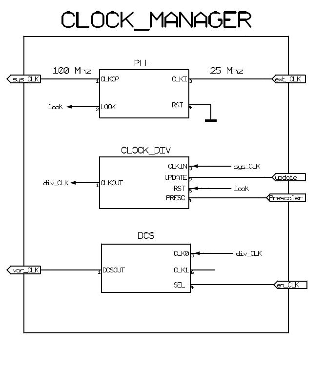

Kann man dann das "enable" für weitere Counter im Design und auch als
2.Clock in anderen Components benutzen?
Also wenn ich in einer anderen Component einen Zähler habe der mit einem
anderen Takt als der sys-Takt zählen soll? Natürlich hat dieser Zähler
im Component 2 Taktanschlüsse. sys_CLK und div_CLK.
Sollte das gehen?
Noch eine Frage an die Experten:
Wie kann man da sicher sein, dass dann diesen div_CLK im Design auch als
eine solcher speziellen Clock-Net geroutet wird??
Grüße Steffen

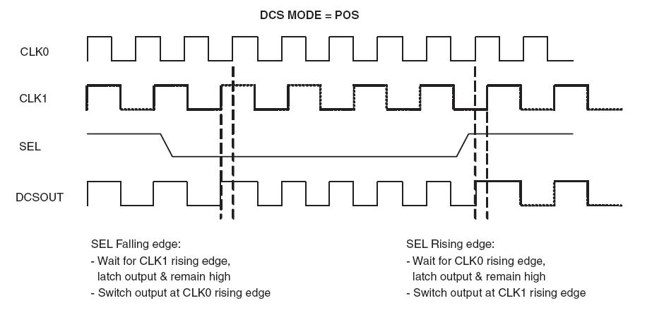

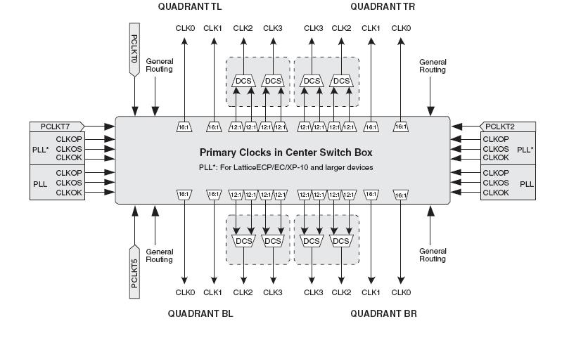

#1970690
>Was ist div_CLK? Ein Ausgang?
Ja, der div_CLK ist ein Ausgang und gleichzusetzen dem "enable" aus
obrigem Beispielcode.
>Antwort: Indem du für abgeleitete Takte einen DCM (Taktmanager) nimmst.
Ich weiß nicht ob Lattice sowas hat. Ich arbeite mit einem Lattice XP
FPGA. Das hat 2 PLL-Module und vier (glaub ich) Clock-Select Module wo
man 2 Takt-Signale einspeist und die dann Umschalten kann ohne
irgendwelche Glitches zu bekommen.
>Zeig doch mal ein Beispiel, wie du das meinst...
Ein Beispiel hab ich noch nicht. Ich plane erst noch mein Design auf
Papier. Und da bin ich jetzt bei dem zu verwenden variabelen Takt
angekommen den ich in den Meisten Teilen meines Designs nutzen will um
bestimmte Aktionen auszuführen.
Heut abend oder morgen hab ich dann vielleicht auch schon mal ein wenig
Code.
Grüße Steffen
#1971329
Hab das Gefühl, dass sobald man was von Lattice schreibt hier nix mehr
zurück kommt..
Bei Lattice XP heißen das übrigens DCS. Sind im XP 8 Stück vorhanden.
Man hat mehrere Modi zum einstellen. Also entweder zwischen 2
verschiedene Takten mit "SEL" umschalten, Takt abschalten, oder einfach
nur als Buffer. (siehe Bilder)

Ich hab noch keinen Code getippt, da ich erstmal alles auf papier male
und mir sozusagen schon vorher Gedanken drüber mache, ob es so überhaupt
geht oder wie ich es überhaupt realisieren möchte/kann. Ich häng mal
meine Skizze mit an.

Hier mal ein anderer Ansatz.
Component "ClockManager" Ich weiß nur noch nicht so Recht wie ich das
umsetzen soll.
Die PLL ist kein Problem. Da gibt es ja den CoreGen.
Clock_Div:
Dies soll ein variabeler Counter werden der mit dem Prescaler
eingestellt wird. Der Prescaler soll mal von einer anderen Component
"Serial_Interface" zur Verfühgung gestellt werden. "update" kommt
ebenfalls daher. Es ist für genau einen "sys_CLK" auf '1' wenn ein neuer
"Prescaler" durch das ser.Interface zur Verfühgung steht. Damit will ich
sicherstellen, dass ein neuer Divider-Wert erst übernommen wird, wenn
der resultierende "div_CLK" von 1->0 geht. Der "RESET" Eingang ist mit
dem LOOK der PLL verbunden um sicherzustellen, dass erst nach hochfahren
der PLL der Counter anfängt zu laufen und auch durch LOOK resetet wird.
DCS:
DCS sollte wieder über den CoreGen zu bewerkstelligen sein. Hoffe ich
jedenfalls mal. Der Enable Anschluss "en_CLK" ist zum Abschalten der
"var_CLK" gedacht, da ich bestimmte Teilprozesse nicht ständig am laufen
haben will die mit dem "var_CLK" getaktet werden sollen. Der DSC routet
mir vor allem den "var_CLK" auf ein CLOCK-NET. Zumindest hab ich das so
aus dem Datasheet herausgelesen.
Was sagt ihr zu diesen Ansatz?
Grüße Steffen

Gast #1972012
Ich hab das Datenblatt nur mal schnell überflogen. So wie es scheint ist
ein DCS nichts anderes als ein Multiplexer für 2 Clocks. So wie es in
deinem Design aussieht willst du ein selbst erzeugtes Signal (div_CLK)
als Eingang für eine solche DCS nehmen. Ich habe große Zweifel ob das
überhaupt funktioniert. Meines Wissens kann ein Clocknet nur über
dedizierte Takteingänge gespeist werden. Ein beliebiges Signal an einer
PLL bzw. als Taktquelle sollte der Compiler als Fehler quittieren. Aber
ich kann mich auch irren. So tief ist mein Wissen dann wieder auch nicht
Wenn du wirklich einen variablen Takt in einem System brauchst, dann
solltest du mal prüfen ob die PLLs auch während des Betriebs
umkonfiguriert werden können. Bei Altera ist das z.B. möglich. Wenn ich
das noch richtig im Kopf habe.
Frage: Wofür brauchst du diesen variablen Takt überhaupt? Sollen damit
andere Teile des Designs betrieben werden oder geht der Takt nur auf
einen Ausgangstreiber?
Der soll nacher mal mein Sample- oder Recordingtakt werden. Das heißt,
ein Trigger, das Data-pre-Register und der Adresszähler für das interne
Dualport Blockram sollen sollen damit versorgt werden.
Ich werd nochmal überprüfen mit welchen Signalen ich den DCS versorgen
kann.
Steffen
#1972186
>So wie es in deinem Design aussieht willst du ein selbst erzeugtes Signal
>(div_CLK) als Eingang für eine solche DCS nehmen. Ich habe große Zweifel ob >das
überhaupt funktioniert. Meines Wissens kann ein Clocknet nur über >dedizierte
Ich glaube es geht. Wenn man sich mal das primäre Clock Net anschaut,
kann man wie ich das sehe auch vom general Routing zu den DCS gelangen.
Oder irre ich mich da?
Gast #1972198
Warum nimmst du nicht einfach einen festen Takt und regelst das über
Enable-Signale?
Stimmt, sie tatsächlich danach aus. Versuch macht klug :)

gewählten Prescaler PRESC ein bestimmtes Pausenverhältnis haben. CLKCE
wird wenn en_CLK = 1 ist ausgegeben.
Über UPDATE wird ein neuer Prescaler übernommen.
Was sagt ihr zu dieser Lösung?
Grüße
Steffen
Gast #1974902
Sieht soweit ganz fernünftig aus. Den zweiten Prozess könntest du dir
eigentlich sparen und durch ein Concurrent Statement erreichen.
CLKCE <= ce when en_CLK = '1' else '0';
Einfach innerhalb des architecture body schreiben. Also außerhalb des
Pozesses. Muss man nicht so machen, erspart aber die zusätzliche
Pufferung und somit die Verzögerung am Ausgang.
