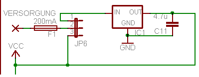

Alternativ möchte ich den Spannungsregler LP2950 mit 5V-Ausgang
verwenden.
Dazu möchte ich in der Schaltung ein Jumper verwenden, der, je nachdem
ob 5V-Versorgung oder 15V-Versorgung gibt, entweder zum Spannungsregler
oder direkt zur Schaltung umgejumpert wird. Muss ich bei einer direkten
5V-Versorgung, diese vom Ausgang des Spannungsreglers trennen oder
passiert da nichts?
von ... (Gast)
in dem Fall wäre es besser du würdest am Eingang des Spannungsreglers
einen 1K gegen Masse und über Ausgang und Eingang des Spannungsreglers
eine Diode (1N4148) schalten. Kathode zum Eingang.

Jaja, die liebe 'Rückflussdiode', je nach Plädoyer
'nice to have' oder 'überlebenswichtig'
http://www.elektronik-kompendium.de/public/schaerer/ureg3pin.htm
Was mir hier negativ auffällt: Die Wahl des LDO Reglers LP2950.
Braucht man doch nur, wenn die Eingangsspannung knapp über der
Ausgangsspannung liegt; also bei Ue 5,5...7,5V
Liegt Ue gut darüber, wie hier 15V, ist man mit einem normalen 7805
besser bedient, weil unkritischer und billiger.
So oder so ist auf gute Kühlung zu achten, weil bei jedem linearen
Regler die Diff-Spannung * Strom verheizt wird; hier also 10V * 0,2A
= 2 Watt.

Ich bin der Meinung in diesem Fall "überlebenswichtig" für den
Spannungsregler. Denn wenn er, wie er es vor hat:
sieht der Spannungsregler am Ausgang 15V und am Eingang 0V. Ich glaube
nicht das der Spannungsregler das mag.
