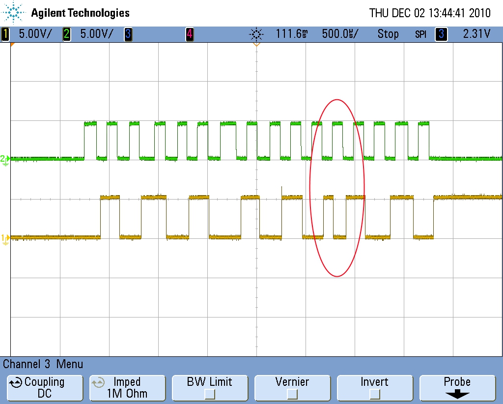

ich arbeite zur Zeit mit einem PIC12F629. Hier habe ich ein Takt Signal
(grün) an GPIO3 hängen. Meine IO_Pins sind folgendermaßen initialisiert:
void port_init(void)
    TRISIO  =  0b00101000; // Register for define the I/O Pins as Input or Output
meine Interrupt Init sieht so aus:
void Interrupt_Init(void)
  GIE    = 1;  // Global Interrupt Enable
  GPIE  = 1;  // Port Change Interrupt Enable
  IOC3  = 1;  // GPIO3 Interrupt on Change Enable
  GPIF  = 0;  // Interrupt on Change Bit cleared
Daraus sieht man das ich den GPIO3 als Interrupt on Change konfiguriert
habe. Nun möchte ich bei jeder negativen Flanken des Takt-Signals in der
ISR etwas tun. Dazu habe ich meine ISR folgendermaßen aufgebaut.
static void interrupt  clk_ISR(void)
  if(!TAKTSIGNAL && GPIF)
             TRIG = !TRIG
             //etwas tun
             GPIF = 0;
Hier schaue ich ob das Takt-Signal nach einsetzen des Interrupt == 0
ist. Somit stelle ich fest ob es sich um eine negative Flanke handelt.
Dann toggle ich erstmal einen Trigger (gelb).
Bei den ersten 11 negativen Flanken geht das auch gut, doch dann (rot
gekennzeichnet) gehe ich bereits bei einer positiven Flanke in die
if-Anweisung.
Woran kann das liegen?
Liegt das vielleicht an dem speziellen GPIO3.
Hat jemand Erfahrung.

Dein Taktsignal sieht nicht wirklich regelmässig aus... Was ist denn das
für eine Taktquelle? Kannst du mit Sicherheit ausschliessen dass die
Taktquelle prellt?
Gruss Dani
von Matthias L. (mcl024)
ja das kann ich definitiv. Ich habe das Takt-Signal schon genau mit Oszi
unter die Lupe genommen.
Das kann es nicht das Problem sein.

sonst wird nach einer steigenden Flanke das Interruptflag nicht
gelöscht. Dann springt der Prozessor immer wieder in die
Interruptroutine, bis irgendwann mal der Eingang 0 wird.
Erklären tut das den Effekt leider noch nicht...
Eigentlich sollte es den Prozessor nur weitgehend lahmlegen, während der
Eingang 1 ist. Das könntest du testen, indem du im Hauptprogramm nur
einen Ausgang toggelst. Das sollte während 1 am Eingang wesentlich
ausgebremst werden.
Hier sieht es ja so aus, als würde im Interrupt für eine steigende
Flanke noch eine 0 vom Port gelesen, oder das Signal prellt doch. Und
das so kurz, dass in der Interruptroutine für die steigende Flanke schon
wieder eine 0 gelesen wird, die nachfolgende steigende Flanke aber noch
keinen neuen Interrupt auslösen kann. Sonst hättest du einen kurzen
Impuls an der steigenden Flanke.

Ich habe jetzt bemerkt das es sich wohl tatsächlich um ein Timingproblem
vom PIC handeln muss. Denn wenn ich die ISR so gestalte wie Uwe Nagel
aber GPIF = 0 weg lasse:
  if(GPIF)
      if(!TAKTSIGNAL)
             TRIG = !TRIG
             //etwas tun
tritt der Fehler nicht mehr auf, aber nur weil ich wieder durch die zwei
if-Anweisungen ein Zeitvorteil erhalte. So meine Vermutung.
Ich habe die ISR jetzt mal so geschrieben.
  if(GPIF && !TAKTSIGNAL)
             TRIG = !TRIG
             //etwas tun
             GPIF = 0;
TAKTSIGNAL und GPIF getauscht. Es scheint zu funktionieren.
