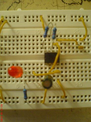

ich bin neu hier und brauche eure Hilfe. Ich möchte mit dem LMC555 eine
Blinklicht-Schaltung bauen, die aber bisher nicht funktioniert.
Das Problem ist nämlich, dass die LED immer leuchtet und eben nicht
blinkt.
Wie in den Bildern im Anhang zu sehen ist (ich hoffe die Bilder sind
akzeptabel von der Qualität her), habe ich bereits auch den Pin 5 über
einen Kondensator mit 100 nF an Masse gelegt, weil ich schon öfter
gelesen habe, dass dies empfohlen wird.
Als Widerstände benutze ich zwischen Pin 8 und 7 einen mit 1 kOhm und
zwischen Pin 7 und Pin 6 einen mit 880 Ohm. Der Elektrolytkondensator
hat 47 uF.
Wenn ihr noch Informationen braucht, einfach nachfragen. Ansonsten würde
ich mich freuen wenn mir jemand hier bei dem Problem helfen kann.

LH1991 schrieb:
> einen mit 880 Ohm.
Wo hast du den her?
Welche Versorgungsspannung hast du?
Der Pin 5 darf nicht an Masse oder sonstwohin gelegt werden.
Entweder offenlassen oder den erwähnten 100n Kondensator dran.
Wenn du die Schaltung so in Betrieb genommen hast, bestehen durchaus
Chancen, dass der Timer jetzt kaputt ist.
Hast du dir das schon mal angeschaut:
http://www.elektronik-kompendium.de/sites/slt/0310131.htm

Versorgungsspannung ist 9V.
Der Widerstand ist nicht 880 sonder 820, mein Fehler.
Ja, in der Schaltung in dem Link ist ja der Kondensator an GND
angeschlossen, das meinte ich. Davor war Pin 5 offen und da war das
gleiche Problem.

Ich hatte die Schaltung fürs Foto etwas umgebaut, damit alles besser zu
sehen ist, deswegen hatte die LED da keine Verbindung zum Pin 3.
Aber wie gesagt, die LED leuchtet, aber eben immer.

Nein flackern kann ich nicht erkennen.
Ich hatte die Widerstände kleiner gemacht, da sonst am Elko keine 2/3
von Vcc anliegen, und nach dem Link, den du mir auch vorhin geschickt
hast muss erstmal 2/3 Vcc erreicht werden bis der Baustein überhaupt
irgendwas macht.
