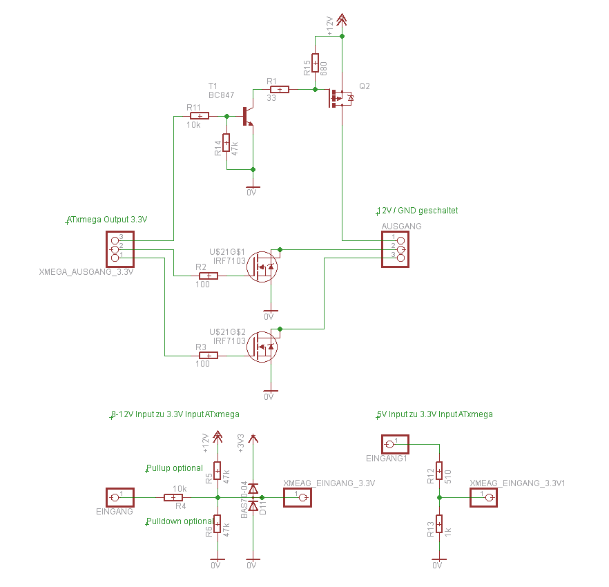

bin leider ne elektronischer Anfänger und hätte gern einen Rat für mein
Problem.
Habe ein Xmega, der zu Digitalsignalen mit 5V und 12V verbunden werden
soll.
Brauche also eine Wandlung von 3.3v->5V, 3.3V->12V, 12V->3.3V und
5v->3.3V
Habe viel gelesen im Internet, aber meist nur die High-Tech Varianten
mit Levelshifter usw.
Wollte aus Platzgründen ne einfache Lösung.
Habe folgenden Ansatz:
5V->3.3V mit Spannungsteiler. Geht das für folgende Anwendung?
Bekomme von einem Encoder zwei Kanäle mit 5V mit einer Frequenz von ca.
36kHz (720 Impulse * 3000 U/min).
12V->3.3V mit Dioden + widerstand gegen 3.3v und GND.
Die Eingangssignale haben max 300Hz.
3.3->12V Logic Mosfet / Transistor????
Wäre für ein paar Vorschläge dankbar. Wenn möglich mit Bauteiltypen bzw
Werten.

Das geht so nicht. Bei dem High-Side-Switch müsste noch ein
Low-Side-Teiber davor. Warum müssen es unbedingt MOSFETs sein?
Der Eingang muß als Spannungsteiler ausgeführt werden, also hohe
Spannung auf ersten Widerstand, daran einen 2. Widerstand nach Masse und
zwischen beide den XMEGA-Eingang legen. Werte für die Widerstände: R1:
10kOhm, R2: 2k7. Die Dioden sind im Controller schon drin, brauchen also
extern nicht mehr dran.

OP #1960367
Hallo Knut,
vielen Dank erstmal!
Ich habe an Mosfets gedacht, weil es da so kleine Logic fets gibt im SO8
Gehäuse. Die schalten relativ viel Leistung bei wenig Platz.
Dachte halt ich kann direkt vom Microcontroller über nen
Serienwiderstand auf den Logic Mosfet.
Außerdem tue ich mich schwer mit der Auslegung von Transistoren, das sie
als Schalter funktionieren.
Beim Eingang habe ich bewußt keinen Spannungsteiler genommen, da ich die
genauen Signalepegel nicht kenne und demzufolge nicht von exakt 12 Volt
ausgehen kann.
Klar hat der Microcontroller auch Dioden drin aber die wollte ich nicht
belasten sondern es mit externen Dioden machen.
Abgesehen davon weiß ich noch nicht mal, ob die Sensoren, die an die
Eingänge kommen, als pnp oder npn ausgeführt sind.
Deshalb habe ich einen Pullup und einen Pulldown vorgesehen, wobei
natürlich nur einer davon bestückt wird. Damit bin ich dann flexibel
wenn die Platine fertig ist.

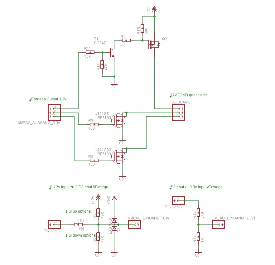

OP #1961364
Schade das mir keiner helfen kann.
Habe etwas weiter nach Informationen gesucht und habe bisher folgende
Lösung.
Wäre echt nett wenn mir jemand fachkundige Ratschläge geben kann.
Zur Funktionsbeschreibung:
Der P-Mosfet schaltet 12V als Startstrom für eine Zündanlage. Der
Stromwert is leider unbekannt, aber schätze so bis 0.5A. Der Mosfet kann
allerdings weit mehr.
Die N-Mosfet schalten 0V als Zündunterbrechung. Auch hier kenne ich die
Ströme nicht und habe deshalb Mosfet genommen. Bei wenigen mA hätte auch
ein Transistor gelangt.
Der 8-12V Eingang ist das Drehzahl und Geschwindigkeitssignal. Bei dem
kenne ich nicht den Pegel, aber er sollte bei 8-12V liegen.
Habe da noch optionale Pullup und Pulldown vorgesehen. Damit kann ich
das Signal erkennen egal ob es als 8-12V oder 0V kommt.
Der 5V Eingang ist ein TTL Ausgang von einem Encoder. Hier habe ich
exakte Spannungen. Daher habe ich die Dioden weggelassen und nur mit
einem Spannungsteiler die Spannung auf 3.3V runter gezogen.
BITTE UM MEINUNGEN!!!
