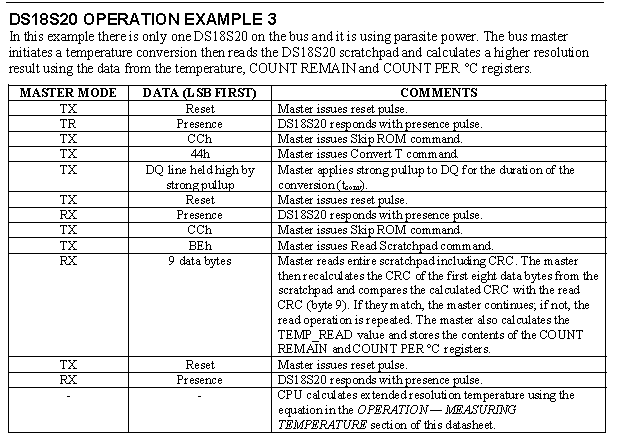

@Ritzel
kenne mich in Bascom nicht aus.
Wie hast du denn den Familiencode sowie den Serialcode des DS1820
herausgefunden?
Im Anhang siehst du wie die Sequenz für einen Sensor lt. Datenblatt
von Maxim.
Wenn den Sensor nicht Parasitär angeschlossen hast kannst den Punkt
mit dem Strong pullup weglassen.
Aber so sollte der Ablauf etwa sein.
Master sendet Reset Impuls  ; Also Impuls 480µs, erwartet wird dabei der
                            ; Presence Impuls. Den kann man auch mit dem
                            ; Oszi messen der Rest ist schwieriger.
Master sendet Skip ROM - Command   ; Also  CC  Hex
Master sendet Convert T command    ;       44  Hex
Danach wieder!
Master sendet Scratchpad command   ;       BE  Hex
Danach sendet der DS1820 9 Byte inclusive CRC die dann der Master in
seinem RAM speichert.
Also brauchst schon mal ein Array mit 9 Byte.
Zum Abschluss Master sendet Reset Impuls .
Das alles funktioniert nur bei einem angeschlossenem Sensor.
