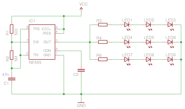

Ich möchte als kleines Einsteigerprojekt ein Blinklicht mit 9 LEDs
basteln.
Es muss nicht unbedingt 50% an und 50% aus sein, sondern soll erstmal
einfach vor sich hin blinken.
Daher hab ich die angehangene Schaltung zusammengegooglet.
Der linke Teil mit dem NE555 ergibt -- zumindest in KTechLab -- einen
duty cycle von ungefähr 50% und eine Frequenz von etwa 1Hz.
Meine Frage ist nun die Einstellung der Vorwiderstände der LEDs. Ich
werde aus dem Datenblatt des NE555 nicht schlau, sodass ich nicht weiß,
wieviel Spannung am NE555 abfällt.
Kann mir das jemand sagen und vielleicht auch auf irgendwelche Fehler
hinweisen?
Einen schönen Abend wünscht,
lostgeek
lostgeek schrieb:
> Ich werde aus dem Datenblatt des NE555 nicht schlau, sodass ich nicht
> weiß, wieviel Spannung am NE555 abfällt.
Setze für diese Rechnung einfach mal 0V an.
Deine Bauteilwerte (5MOhm, 500Ohm, 47n) sind absurd... :-o
Nimm mal lieber einen 47uF, und dann 10kOhm und 1kOhm. Von diesen Werten
aus kannst du dann passende Bauteile finden.

@lostgeek (Gast)
Naja, kann man so machen, aber 5M sind recht viel. Lieber den Widerstand
kleiner machen, sagen wir Faktor 10, und dann den Kondensator um Faktor
10 größer. R1 ist recht klein, dort kann man ruhig 10k nehmen.
~2V bei HIGH.
Wenn du es einfacher und fast exakt 50% Tastverhältnis haben willst,
nimm den R2 vom Augang zu C1. Pin 7 bleibt dann offen, R1 fällt weg.
MfG
Falk
von Jens G. (jensig)
Spannungsabfall am NE555 bei H-Pegel ist rund 1,5V-2V - sieht man im DB
beim Wert High-Level Output Voltage.
Ansosnten stimme ich Lothar zu - die Werte sind recht unglücklich
gewählt. Der 500Ohm führt immer bei L zu erhöhter Stromaufnahme (25mA),
und der 5M könnte schon evtl. mit den Resteingangsströmen des 555 (bis
zu 2,35µA für beide Eingänge + Discharge-Ausgang) zu merklichen
Spannungsabfall führen. Wenn Du so ein Exemplar erwischt hast nit solch
hohen Eingangsströmen, dann hast schon über 10V Spannungsabfall am 5M.
Auf gut deutsch - der C würde gar nicht mehr geladen werden, und nix
schwingt mehr.

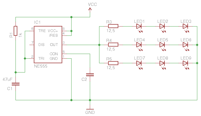

Ah vielen Dank an lkmiller und falk. Ich hatte einfach mal ins blaue
geraten. ;-)
Also kann ich die Vorwiderstände nach folgender Formel bestücken?
@lkmiller: Sind 12,5 Ohm realistisch? Das erscheint mir dann doch
wiederrum recht klein oder nicht?
@falk: Ist die Änderung so gemeint?

@  lostgeek (Gast)
>R_V = \frac{U_{Ges} - 3\cdot U_F}{I_F} = \frac{7V - 6,75V}{20mA} = 12,5 >\Omega
Ist recht klein, deine 250mV sind zuwenig. Dort sollte man schon
wenigstens 1V abfallen lassen.
Nein, R1 geht an Pin 3, nicht Vcc.
MFG
Falk
von Mike (Gast)
Die Rechnung ist korrekt und der Widerstand ist zu klein. Du wirst wohl
die Spannung erhöhen oder ein LED wegnehmen müssen.
Du kannst bei der Schaltung von Falk auch die LEDs von DIS gegen Vcc
verschalten. Damit beeinflusst die Last nicht mehr das Tastverhältnis.

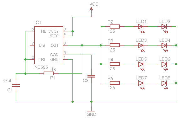

@ falk:
Also so der Aufbau?
Und den 1 V an Spannungsabfall kann ich dann ja nur erreichen, indem ich
eine LED weniger in Reihe schalte, oder?
Somit wäre dann:
So richtig?

Die LEDs sollten von +VCC in die 555 gehen, nicht gegen GND. Der Chip
hat zu hohe Verluste, wenn den Strom liefert, aber ist viel mehr härter,
wenn den Strom zum GND leitet.
Als Alternative wäre CMOS 555, dann könnte man auch kleinere C und
größere R verwenden.
von hallo (Gast)
... noch was. Die letzte Schaltung funzt nur theoretisch als 50/50
Generator - die Ausgangsspanung ist nie VCC, aber viel niedriger. Mit
TS555 (CMOS) würde es OK ...
von Falk B. (falk)
@lostgeek (Gast)
>So richtig?
Ja.
