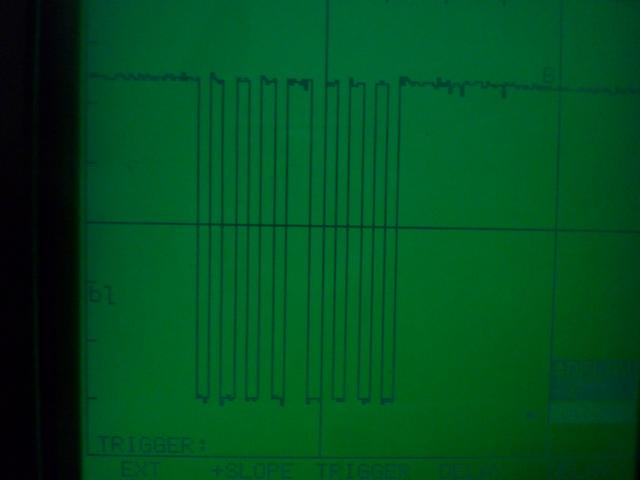

Hallo Peter!
Ich verwende deinen 124BUS und habe eine Frage.
wenn ich rx_init() ausführe, wird doch der nächste Timerinterrupt auf
4*T gesetzt ( Also auf Startbit )
Wenn man nun in dem Timerinterrupt nachschaut, kann man erkennen, dass
er in die Abfrage " if( rx_idx != DATA_SIZE * 8 )  // receive successful
" hineingeht, und er somit meint, die Übertragung ist schon fertig.
Gehe ich recht in der Annahme, oder habe ich einen kleinen Kniff
übersehen?
Aufgrund dessen dass der Ruhepegel bei dir immer + ist, wird ja nur das
Stopbit ausgeführt, und das Startbit existiert ja eigentlich nicht,
deshalb könnte ich das nicht auswirken, stimmt das?

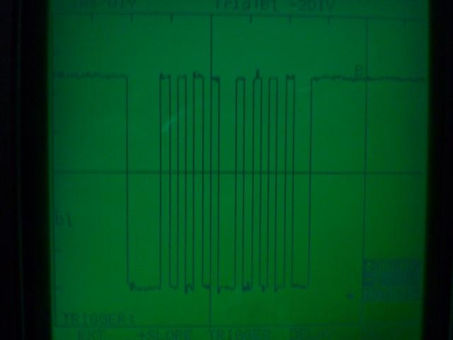

Gast #2210776
Hallo nochmal!
Kann es sein, dass die Slaves es nicht mögen, wenn der Master zu schnell
hintereinander sendet? Es kommen immer viele Timeouts zustande, wenn ich
den Master direkt nach dem empfangen & abarbeiten senden lasse, wenn ich
allerdings 100ms Abstand lasse, geht es besser.
Trotz dessen gibt es noch häufig Time Outs, wie ist das zu erklären?
Danke!
Lg
Manuel
Gast #2213121
Hallo nochmal!
Ich habe mittlerweile herausgefunden, dass die Slaves immer senden (
also antworten )
Der Master aber auf einmal ein Timeout einleitet. Woran das liegt ist
mir schleierhaft, das Programm ist genau deines!
Hast du eine Idee wie das sein kann ?
Lg
Manuel

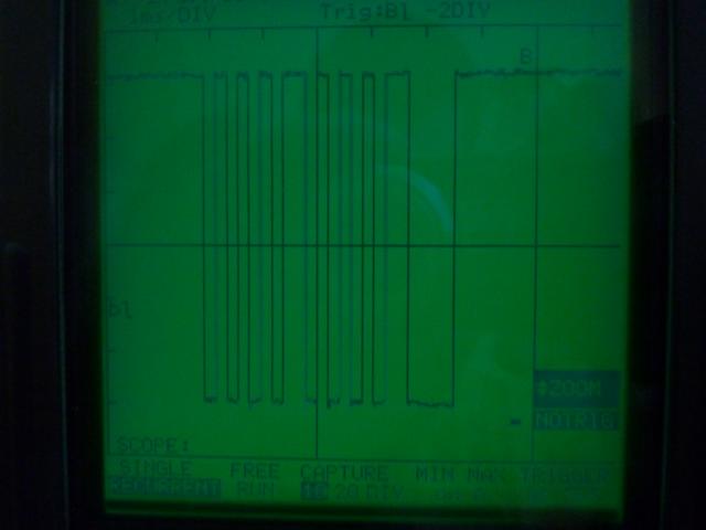

OP #2216126
Vielleicht braucht eine andere Routine sehr viel Zeit oder blockiert die
Interrupts. Geh mal mit der Datenrate runter.
Oder ist vielleicht bei einem das Cal-Byte zerstört und der liegt total
daneben. Laß mal auf beiden eine 1s Blink-LED laufen und prüfe mit ner
Stoppuhr. Oder setze beim Master die CLK-OUT Fuse und takte damit den
Slave.
Wenn nichts hilft, poste mal den kompletten Code von Master/Slave (als
ZIP).
Peter
Gast #2219691
Hallo!
also nachdem ich in den PCINT1 Interrupt Aufruf ein "ISR_NOBLOCK"
geschrieben habe, funktioniert alles einwandfrei!
Woran kann das liegen, ein Interrupt kann nur durch ein 4T ausgeführt
werden, kommt aber nie vor?
Komisch ist auch, wenn ich den Code lasse wie bei dir, aAntworten die
Slaves schneller als wenn ich den Code invertiere ( mit Clear on Compare
und so ) aber ich seh da keinen logischen Grund außer, dass das
Synchronisationsbit am Schluss statt am Anfang eines Frames kommt.
Lg
Manuel
OP #2225308
Manuel schrieb:
> Habs angehängt, die Änderungen sollten für dich eh gut sichtbar sein!
Man postet immer ein compilierbares File und keine Schnipselchen!
Welches Target überhaupt?
    TCCR0A = 1<<COM0B1;// | 1<<COM0B0;             // set on compare
  if( DATA_PIN == 1 )
      return;
Dann hast Du nur eine Sache geändert, kann also nicht gehen.
Nimm besser erstmal das Beispiel mit 2 Timern, die sind etwas einfacher
zu verstehen.
Und setze die Datenrate runter.
Peter
Gast #2225364
Hallo!
Ja ich weiß. Es ist für einen AtMega644
Ja die hohe Datenrate brauche ich.
auch wenn ich
if( DATA_PIN == 0 )
mache, funktioniert es kein Stück besser.
Das meintest du doch hoffentlich oder ?
Aber könntest du mir noch bitte sagen, wieso ein anderer Interrupt
dazwischenfunken sollte ? Es sind doch keine anderen aktiv, lediglich
der PCINT und der für 2.8*T, selbiger kann nicht auslösen. Und den PCINT
wollen wir doch.
Danke für deine Hilfe!
Lg
Manuel
OP #2226911
Du mußt aufhören, Programme als großen monolithischen Block zu
betrachten.
Wenn etwas nicht funktioniert, mußt Du debuggen. Dazu muß man das
Programm in einzelne Teile zerlegen und diese testen. Z.B. beide
Datenrichtungen getrennt testen. Auch kann man erstmal kritische Timings
runter setzen.
Die Routine (slave1a.c) mit nur einem Compareregister ist durch die
Umschaltung komplexer und benötigt auch mehr CPU-Zeit. Sie sollte man
wirklich nur auf dem ATtiny13 einsetzen, wenn der Timer noch anderes
machen soll.
Beim ATmega644 ist dieser Geiz mit Timern aber nicht nötig.
Peter
Gast #2241404
Hallo nochmal Peter!
Also auf dem Master, dem AtMega644 verwende ich ja auch deine Master
Software mit den getrennten Timer Compare.
Trotzdem funktioniert es ausschließlich einwandfrei ( Ohne oft einen
TimeOut zu bekommen ) Wenn ich "ISR_NOBLOCK" einfüge.
ISR_NOBLOCK heißt ja, dass der Interrupt durch einen anderen Interrupt
unterbrochen werden darf, da direkt am start ein "sei()" eingefügt wird.
Das heißt also entweder COMPA oder COMPB wird ausgeführt.
Da beim empfangen der COMPA nicht verwendet wird, existieren also nur
der PCINT und COMPB, COMPB wird allerdings nur beim Synchronisationsbit
ausgeführt. Deshalb sollte der COMPB den PCINT ja überhaupt nicht stören
und es sollte keinen Unterschied machen, ob ich "ISR_NOBLOCK" beim PCINT
Interrupt hinzufüge oder nicht.
Bin ich auf dem Holzweg?
Liebe Grüße
Manuel
Gast #2241595
Hallo Peter !
Ich habe den Fehler herausgefunden, wie ich es lösen kann zwar noch
nicht, aber ich möchte dir mal den Fehler erklären.
Undzwar ist es die zeit zwischen PCINT aufruf und dem TCNT0=0.
Wenn dazwischen hier ein Interrupt aufgerufen wird, der eigentlich das
Synchronisationsbit detektieren soll, stimmt die Zählung nichtmehr.
Nachdem im PCINT Interrupt rx_idx auf 0 gesetzt wurde, also als start,
geht gleich darauf der COMPB Interrupt an, und setzt rx_idx wieder auf
255, womit beim nächsten Aufruf von PCINT wieder bei 0 angefangen wird,
und somit alles falsch ist.
Kannst du verstehen was ich meine?
Hast du eventuell eine Idee selbiges zu umgehen?
Lg
Manuel

Ja das ist klar, ich habe das Programm geschrieben, da mir lediglich der
Sendevorgang Sorge bereitet! Momentan sende ich nur mit dem Attiny13 und
schaue mir den Ausgang am Oszilloskop an.
Wenn ich auf das warten bis der Pin "0" wird verzichte, dann
funktioniert es nur jedes zweite mal.
Also 1. Sekunde richtig, 2. Sekunde falsch.
Falsch äußert sich dahingehend, dass das Synchronisationsbit nicht
gesendet wird, und auch das letzte Bit nicht gesendet wird.
Beim dritten mal passt es wieder, beim 4. nicht,...
Ich kann es mir nicht so recht erklären, wieso es jedes zweite Mal
funktioniert, da hier ja nirgends etwas umgeschalten wird, nach jedem
mal senden, zumindest sehe ich das so.
So leid es mir tut, dich nochmals Fragen zu müssen, ob du eventuell
einen Tipp hast, wieso selbiges Phänomen auftritt.
Danke
Lg
Manuel
Gast #2242809
Folgende Änderung:
void tx_data( uint8_t addr, uint8_t data )
  PCMSK = 0;            // disable receive
  DATA_DDR = 1;                                 // input
  DATA = 1;                                     // pullup on
  //while( DATA_PIN == 0 );                       // wait until pin high
  OCR0B = TCNT0 + (uint16_t)(BIT_TIME * 4 + 0.5);      // sync: 4T
  TCCR0A = 1<<COM0B0;                           // toggle on compare
  //DATA_DDR = 1;                                 // tx output on
  TIFR0 = 1<<OCF0B;                             // clear earlier interrupts
  DATA_INT = 1;                                 // enable tx interrupt
  volatil(tx_idx) = 0;                          // point to first bit
  volatil(tx_buff[0]) = addr;
  volatil(tx_buff[1]) = data;
  while( DATA_INT );                            // until tx done
führt zum "Erfolg" im Anhang.
Ausgesendet soll zweimal eine "1" werden.
Beim 1. Bild passt alles einwandfrei
beim 2. Bild fehlt Synchronisationsbit und letztes Bit.
Lg
Manuel
Gast #2243540
Hallo Peter!
ICh sollte mich schämen, hab ich doch glatt etwas vergessen zu ändern:
ISR( TIM0_COMPB_vect, ISR_NOBLOCK )           // Transmit/Sync interrupt
  uint8_t *dp;          // locals for faster access
  if( DATA_DDR )
    if( tx_idx < DATA_SIZE * 8 )
      OCR0B += (uint16_t)(BIT_TIME + 0.5);      // 0-bit: 1T
      dp = &tx_buff[tx_idx++ / 8];              // get byte address
      if( *dp & 0x80 )                          // msb first
        OCR0B += (uint16_t)(BIT_TIME + 0.5);    // 1-bit: 2T
      *dp <<= 1;                                // shift bits
      return;
    OCR0B += (uint16_t)(BIT_TIME * 4 + 0.5);    // Sync:  4T
    TCCR0A = 1<<COM0B1 | 1<<COM0B0;             // set on compare
    if( DATA_PIN == 1 )
      return;
Das:
war zuvor:
TCCR0A = 1<<COM0A1 | 1<<COM0A0;             // set on compare
Dummer dummer Fehler :( Tut mir leid.
hab jetzt ein Oszi Bild in den Anhang gestellt.
Das passt nun so richtig, wie du den 124Bus Designed hast richtig?
Lg
Manuel
