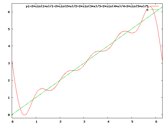

Ach ja, nochwas fällt mir ein.
Lassen sich mit dem hp irgendwie die Koeffizienten einer Fourierreihe
berechnen? Laut Handbuch müsste das irgendwie gehen, nur werde ich nicht
so recht schlau daraus.
Die Funktion FOURIER wird dazu wohl gebraucht, oder?

Für die Funktion FOURIER folgt hier ein kleines, triviales Beispiel zur

Guten Tag Tobias
Noch zur FOURIER-Funktion. Ja, das sin()-Beispiel ist trivial.
Zur Ermittlung der Fourier-Koeffizienten lasse ich normalerweise
Integrale der Art c[k] = ω÷(2·π) ·∫0..2·π÷ω f(t)·exp(-j·k·ω·t) ·dt
symbolisch auswerten; bei stückweise definierten Zeitfunktionen wird
entsprechend stückweise integriert. Die FOURIER-Funktion selbst
verwendet im Hintergrund ebenfalls ein solches Integral. Mit der Nutzung
der FOURIER-Funktion für stückweise definierte Zeitfunktionen (z. B.
Rechteck) hab ich keine Erfahrung gesammelt.
Als ein geringfügig weniger triviales Beispiel würde ich die
"geschlossen" darstellbare, 2·π -periodische Zeitfunktion f(x) = x für 0
≤ x < 2·π (Sägezahn) vorschlagen.
Zwecks Verifikation können c₀ = π und c[k] = 1÷(2·π) ·∫0..2·π÷ω
x·exp(-j·k·x) ·dx = j÷k für k ≠ 0 vorbereitet werden.
Zur Berechnung des arithmetischen Mittelwertes erhält man mit X ENTER 0
ENTER FOURIER EVAL wie erwartet c₀ = π.
Nach Eingabe von X ENTER k ENTER FOURIER erscheint ein komplexer
Ausdruck, worin exp(2·j·k·π) durch 1 ersetzt werden kann und c[k] = j÷k
[für k ≠ 0] folgt (gibt es eine Möglichkeit, k als ganzzahlig zu
deklarieren?).
Mit a[k] = 2·Re(c[k]) = 0 und b[k] = -2·Im(c[k]) folgt b[k] = -2÷k und
damit die Fourier-Reihe f(x) = π -2·∑k=1..∞ sin(k·x)÷k.
