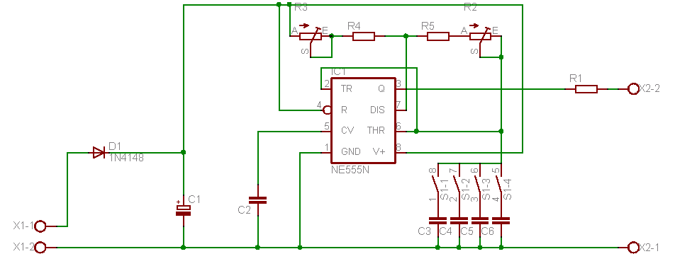

vorwiderstand ist klar, sonst ist der pin als ausgang der erste der sich
verabschiedet, aber danke :)
mir geht es mehr um den einfluss auf den zustand, habe gestern den 16bit
timer über den externen pin zählen lassen, alles auf die *fallende
Flanke* programmiert (im avr studio getestet). jetzt hat der zähler aber
erst reagiert als ich ihm Vcc auf den pin gegeben habe, warum? (mit
internem pull up natürlich hochgezogen damit er nicht frei hängt)

Zur letzten Fehlerbeschreibung:
Wenn VCC niederohmig an den Pin gelegt wird, entsteht kein low-Signal
mehr daran. Also wird VCC irgendwie über einen Widerstand zugeführt.
Hier scheint es eher eine Frage der Signalquelle: Wenn die Signalquelle
open collector hat oder einen hohen Innenwiderstand, schafft sie es
nicht, am Eingang eine Spannung zu erzeugen, die für den high-Zustand
oder den low-Zustand ausreicht.
Wie wärs mit einem Schaltbild ?
Wenn du da noch eine Kontroll-LED haben willst, dann wird die so
eingebaut
   X2-2   -------------------+------------- PD5
                            LED
   GND    -------------------+------------- GND vom AVR
Oder eben anders rum, wenn du sie nach VCC schalten willst.
Aber mit dem Ausgang vom 555 gehst du mehr oder weniger direkt an PD5.
Einen kleinen R1 kann man vor PD5 schalten, aber dann keinen Pullup. Du
baust ja sonst einen Spannungsteiler aus diesem R1 und dem internen
Pullup!
danke, eine ausgangs led habe ich schon nur ab f > 18Hz sieht man nicht
mehr viel vom blinken :)
den pull up hatte ich nur eingeschaltet wenn ich von PD5 direkt gegen
Gnd fahre, bei der timer schaltung war das ja nicht mehr nötig.

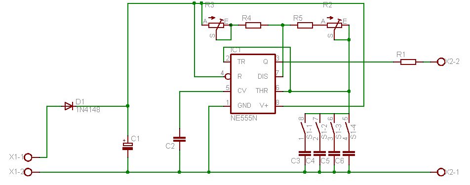

Simon schrieb:
> hab auch eine netzstatus led (grün) sowie eine kleine 3mm (rot) bei
> verpolung eingebaut, tut mit leid ich habe den sp noch nicht
> aktualisiert...:(

Der Schaltplan war nur notwendig um zu sehen, wer oder was da auf den
Eingang geschaltet ist, wie dessen Ausgangsstufe aussieht. Hätte ja auch
ein Open Collector Ausgang sein können. Aber der 555 hat am Pin 3 eine
Push-Pull Stufe. D.h. der kann aktiv nach Vcc und nach GND schalten.
Dein Fehler war einfach, dass du nicht bedacht hast, dass dein
Widerstand R1 in der Leitung mit dem Pullup Widerstand zusammen einen
Spannungsteiler bildet.
