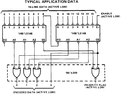

von Matthias Eder (Gast)
Danke für die schnellen Antworten
Hab jetzt bei meiner weiteren Suche den kaskadierbaren SN54HC148
gefunden, der für meine Zwecke relativ gut passen würde.
Jetzt wäre nur noch die Frage, ob es eine platz- und kostengünstige
Möglichkeit gibt aus dem Binärcode einen Gray-Code zu machen.
Wisst ihr da irgendwas brauchbares?
Grüße Matthias

von Thorsten S. (Gast)
...schau dir das mal an:
http://www.reichelt.de/?;ACTION=3;LA=444;GROUP=C27;GROUPID=3287;ARTICLE=9250;START=0;SORT=artnr;OFFSET=16;SID=22cmFSqawQARYAAC-eHdMabc184af41436087e7d2e7d8bf2498f5
für die codierung muss du nur die Fälle des Binärcodes tauschen, sprich
deine Anchlussreihenfolge ändern:
0 0
1 1
2 3
3 2
4 6
5 7
6 5
7 4
8 C
9 D
A F
B E
C A
D B
E 9
F 8
sprich du musst die Pins deines Schalter nicht nacheinander anchließen
ondern vertauscht, siehe oben,
gruß,
Thorsten

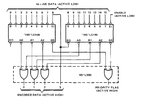

hier sieht man ganz schön wie man sie kaskadiert, und dann nur noch wie
schon beschrieben die Fälle tauschen...
