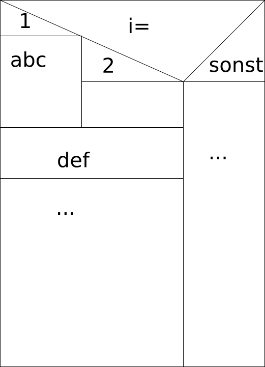

Guten Tag,
ich stehe momentan vor einer Dokumentation und ich muss meine Software
die in C# geschrieben ist in einen Programmablaufplan(PAP) darstellen.
Doch meine Frage wie stellt man ein Switch Case konstrukt dar wo ein
case mal mit break und mal ohne break endet?
Schönen gruß
x5
#1961162
Loonix schrieb:
> @Klaus Wachtler
> Möglich, dass ich mich täusche - aber ist das nicht ein Struktogramm,
> wobei nach einem PAP gefragt wurde?
Da könnte was drann sein.
Den Begriff PAP kennen die alten Hasen noch nicht. Das hiess früher
Flussdiagramm.
Und meines Wissens gibt es in einem Flussdiagramm gar kein switch-case,
sondern das wird einfach als eine Abfolge von Abfragen dargstellt. Und
damit erhebt sich doch die Problemstellung gar nicht mehr, denn es geht
dann im konkreten Fall nur noch darum: Wo geht der Pfeil hin, der nach
Beedingung der Anweisungen im jeweiligen 'case' Fall von dort wegführt.
Zu einem anderen Codestück in das man dann eben 'zufällig' auch aus
einer anderen Abfrgae kommen kann oder einfach ans Ende hinter die
Abfragekette wo wieder alle Teilzweige zusammenkommen?

Klaus Wachtler schrieb:
> Ich denke nicht in PAP.
Ich auch nicht ;) Mit Struktogrammen (mit mehr oder minder eigenwilligen
Abänderungen) bekomme ich meist mein Vorhaben auf einem Blatt unter. Mit
PAP sprengt man die Grenzen ja schon bei trivialen Abläufen.
P.S. Gemeint ist das Zeichnen auf Papier, keine PC-Software.
