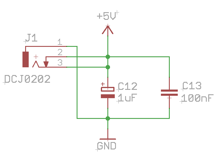

Ich möchte auf einer Platine eine DC-Buchse anbringen zur Versorgung!
Das später verwendete Steckernetzteil liefert 5V/ 1,5 A. Auf einen
Spannungsregler möchte ich verzichten! Ich möchte nun wissen was ich
trotzdem anbringen sollte?
Sicherungen, Dioden, Kondensatoren ?
Meinen bisherigen Schaltplan-Auszug habe ich mal angehängt.
Über Tipps wäre ich sehr erfreut, gerne auch mit Erklärung, da ich mich
momentan auf Neuland bewege.
Gruß Sven

Wenn es auf einen Spannungsabfall von etwa 1,4V nicht ankommt kannst Du
einen dem max. Laststrom entsprechenden Brückengleichrichter zwischen
DC-In Buchse & Ladekondensator reinhängen.
Dann hast Du mit den Netzgeräten keine Probleme mehr mit einer ev.
falschen Polarität...wird in vielen professionellen Geräten so gemacht.
Gruss
Adabei

Kann mir einer kurz anhand der Pin-Nummerierung sagen was ich auf GND
und was auf 5V legen soll. Meine Interpretation des Schaltzeichens ist
wie folgt:
1 & 3 = Buchsengehäuse = GND
2 = Mittelstift = VCC (in meinem Fall 5V)
Danke!

üblich, wenn auch nicht vorgeschrieben, sind Klinkenbuchsen für
Audiosignale und Hohlbuchsen (ohne die Kerbe) für Stromversorgung, das
ist gut um Verwechslungen zu vermeiden. Allerdings halten sich auch die
Hersteller chinesischer Edelmarken manchmal nicht dran.
