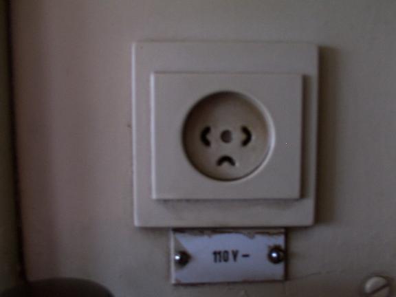

Hi. Was ist das für eine Steckdose und wo bekommt man die Steckdose und den Stecker? Das waren Steckdosen für das 110V System. Ist aber schon viele Jahre her, die hatten wir damals auf der Arbeit.

Die kenne ich unter der Bezeichnung TERCO Sie wurden bis in die 80er Jahre für separate 220V-Stromnetze verwendet, um Verwechselungen mit den normalen SCHUKO-Steckdosen zu vermeiden. Die separaten Netze waren z.B. Inhouse-Systeme mit USV und/oder Spannungstabilisierung, wenn deren Leistung nicht für alle Verbraucher genügte. Dann wurde irgendwann die Berührungsschutz-Vorschriften verschärft und die TERCO's mussten gegen andere Steckdosen-Systeme getauscht werden. (z.B. irgendwas Spezielles oder SCHUKO mit farbigen Gehäusen/Abdeckungen) Es grüßt RainerK

Die Dinger heissen TERKO und es gibt zumindest Stecker und Kupplung von Busch-Jaeger zu kaufen, wie es mit Steckdosen aussieht weiss ich allerdings nicht.

Die sieht irgendwie schlecht gelaunt aus...sowas in der Wand - da wird man ja depressiv. @ Eugenius Fragikus (Gast) >Die sieht irgendwie schlecht gelaunt aus...sowas in der Wand - da wird >man ja depressiv. Vielleicht ist die "Wand" ja die Klagemauer . . . duckundwech
#1963078
Eugenius Fragikus schrieb: > Die sieht irgendwie schlecht gelaunt aus...sowas in der Wand - da wird > man ja depressiv. Die Steckdose auf dem Bild ist nicht richtig herum eingebaut. Der mittlere Kontakt gehört nach oben. Sonst ist bei dem oft verwendeten TERKO-Stecker mit seitlichem Kabelausgang dieser dann nicht unten sondern oben. Das bekommt dann auf Dauer weder dem Stecker noch dem Kabel Es grüßt RainerK

Gerät ausbauen und nach Herstellerzeichen suchen.
Sieht aber schlecht aus, was es heutzutage gibt hat nur gerade
Messing-Profile für die Pole.
z.B. Jung Export-Geräte, 2-pol+E 15+20A 125V~
US-Norm NEMA: A521-15
A521-20
#1965705

Hallo, das ist eine Terko Steckdose, gibte es z.B. von Busch Jäger.

Hallo, Da schon wieder 4 (in Worten: vier!) Jahre um sind, sei der Nachwelt mitgeteilt, dass man sowohl Stecker als auch Dosen immernoch kaufen kann - ca. 20 Euro pro Stecker/Dose (30€ Aufputzdose). Bis dann im Jahre 2030 ;)

RS schrieb: > ... sei der Nachwelt > mitgeteilt, dass man sowohl Stecker als auch Dosen immernoch kaufen kann > - ca. 20 Euro pro Stecker/Dose (30€ Aufputzdose). Aaach, z.B. von Busch-Jaeger unter Busch-Terko in jedem besser sortierten Elektroladen ;-) https://www.busch-jaeger.de/produktuebersicht?tx_nlbjproducts_catalog%5Baction%5D=list&tx_nlbjproducts_catalog%5BcatDokument%5D=192&tx_nlbjproducts_catalog%5Bcontroller%5D=CatBjeProdukt&cHash=3c4ec84fd1532b6784d7d4901afbd5a0 Stecker: 34 WJ https://www.voltus.de/?cl=details&anid=0898ca43f6da46e1c76c2980362bfa03 UP-Kombisteckdose : 2334 UC-212 https://www.voltus.de/?cl=details&anid=2fb0b0310d94557922653df23f141062 AP-Steckdose: 2334 JW https://www.voltus.de/?cl=details&anid=5fba9b22805ab655f06f35f377b09a03 Antwort schreiben |
