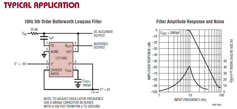

Hallo zusammen!
Ich möchte gerne ein aktives Filter verwenden um ein schlechtes
Sensor-Signal zu glätten. Die Eckfrequenz des Filters soll dabei bei
etwa 10Hz liegen.
Da ich mit aktiven Filtern noch nie gearbeitet habe, habe ich mich mal
bei den IC-Herstellern umgeschaut, was die so anbieten.
Dabei fielen mir zwei Lösungen ins Auge (siehe Anhang): Ein fertiges
Filter-IC LTC1062 oder ich baue es selbst aus zwei Op-Amps und div. Rs
und Cs...
Wie gesagt, ich habe so etwas noch nie gemacht und kann daher die Vor-/
Nachteile beider Lösungen nur schwer gegeneinander abwägen...
Kann mir vielleicht jemand ein paar Tipps dazu geben?
Erscheinen euch beide Lösungen als tauglich?
Über Anregungen würde ich mich sehr freuen.
Schöne Grüße,
Alex
#1962886
1. Im Datenblatt LTC1062 ist der Frequenzgang im Diagramm gezeigt,
dürfte sich aber nicht prinzipiell vom analogen Filter unterscheiden,
2. bei LT kann dort auch FilterCAD 3.0 runtergeladen werden,
3. von NS gibt es ähnliche ICs: MF10CC.. und LMF100, allerdings 4.
Ordnung und universal
(.. mir fällt beim Schreiben gerade auf: 10CC -> "Not In Love.." - ist
ja putzig)
Vorteil ist halt, dass die Frequenzen (Grenz~, BP~, BS~ bzw. Notch) mit
der Oszill.-Frequenz geschoben werden können, brauchst zum Abstimmen nur
einen Wert zu ändern -> 1 Pot.
Oszillator- und Grenzfreq. liegen weit auseinander, so kann das
Anti-Aliasing-Filter meist einfach ausfallen.
Gruß MaKro

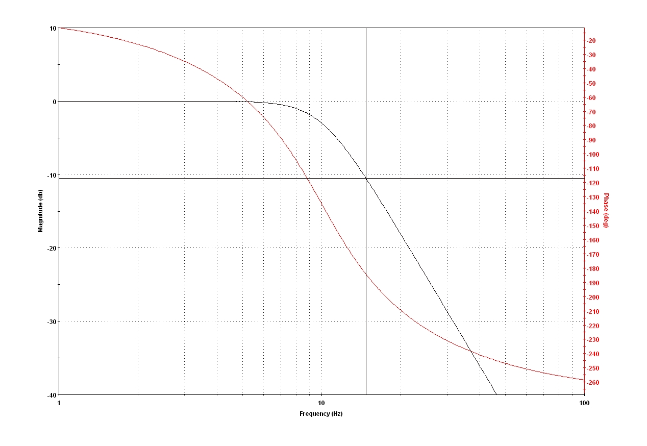

#1962932
Noch ein Nachtrag:
Wenn ich es richtig sehe, ist deine Schaltung ein Filter 3. Ordnung (1.
+ 2. Ordnung).
Für den Aufbau empfehle ich eine etwas andere Filterstruktur -> Bild
(wenn das Laden geklappt hat), Grenzfrequ. etwa 10Hz.
Du hast dann gleiche BE, die Charakteristik kannst Du mit dem Teiler am
Ausgang einstellen (Bessel, Butterw. usw.). Ich habe dazu aus dem
Ulrich Tietze, Christoph Schenk.. Halbleiter-Schaltungstechnik
allerhand gelernt.
Die AC-Analyse wurde mit TINA von TI erstellt. Die Bedienung ist zwar
gruselig (Doku ist eine Schande, bzw. nicht als solches zu bezeichnen),
kostet aber nichts.
Gruß MaKro
