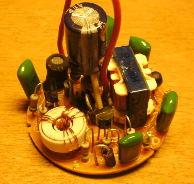

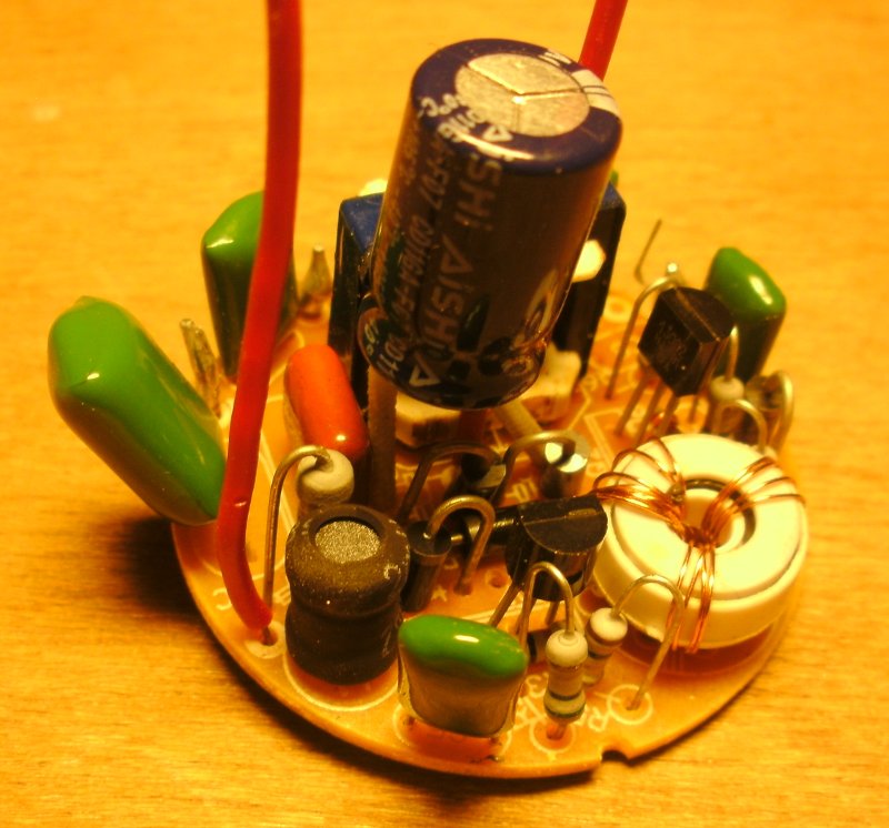

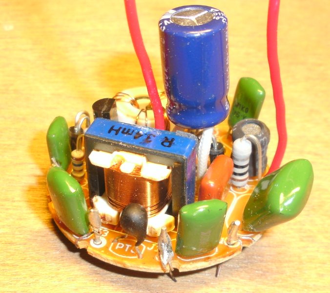

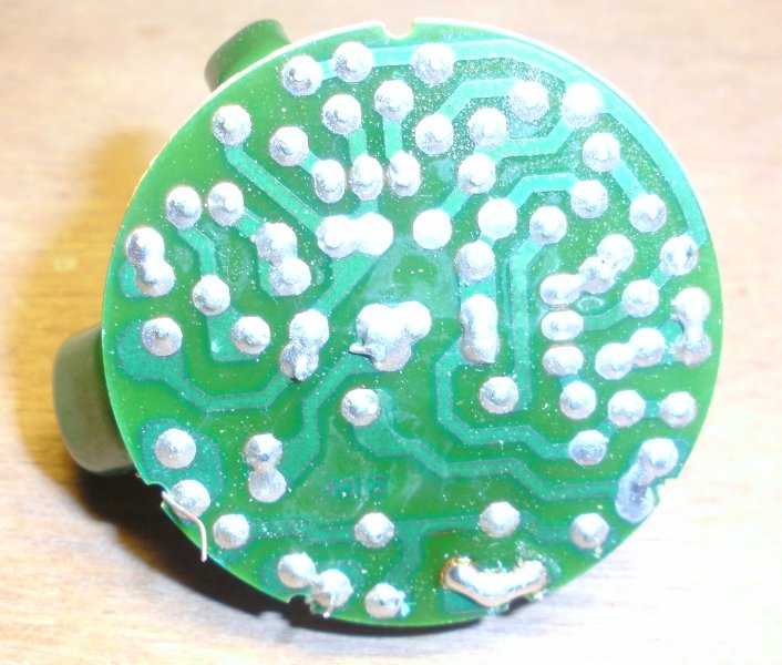

von O. D. (odbs)
Ich konnte natürlich nicht widerstehen, und habe das Beweisstück mal
seziert. Einen offensichtlichen Grund für den Ausfall gibt es nicht. Ob
ich zu weiteren forensische Untersuchungen irgendwann Lust habe, weiß
ich noch nicht.
Der Elko ist übrigens beschriftet mit 3,3 µF,  400 V,  105 °C.
Beschriftet, wie gesagt...
357 Volt können bei Ausnutzung der zulässigen Netzspannungstoleranz nach
einem Brückengleichrichter noch anliegen. Nicht gerade extrem
"over-engineered", aber durchaus seriös dimensioniert.
