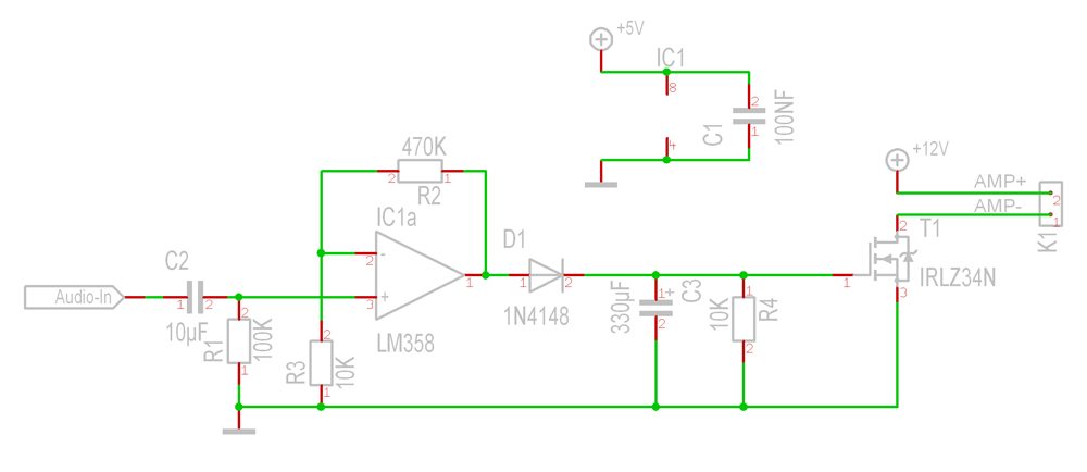

ich baue gerade an einer Standby-Schaltung für einen Verstärker. Was ich
bisher habe, ist im Anhang zu sehen.
Nun möchte ich natürlich nicht, daß T1 irgendwo im linearen Bereich
rumeiert, daher hätte ich jetzt einen 74HC14 (der hat
Schmitt-Trigger-Eingänge) vor T1 geschaltet.
Nun hab ich aber ja theoretisch auch noch nen Opamp frei (im LM358 sind
zwei Stück drin)... könnte ich den irgendwie anstatt des 74HC14
benutzen?
Grüße,
André

Außerdem könnte es besser sein, dem IC1a einen Arbeitspunkt zu geben und
vor D1 einen Kondensator in Reihe nebst Widerstand zwischen diesem und
D1 nach Masse einzufügen.

Wie Du den zweiten OPV als Trigger (Komparator mit Hysterese) benutzen
kannst, findest Du hier:
http://www.progshop.com/versand/know-how/op-amp.html#05f
(war halt nur der erste passende Treffer, gibt bestimmt noch bessere).
Übrigens müsste das mit der Verstärkung ohne Arbeispunkt mit dem 358'er
wirklich funktionieren, der verstärkt dann nur die positive Halbwelle
(die ja hier auch nur benötigt wird).
Ich würde lediglich die Last des Gleichrichters C2/R4 etwas hochohmiger
machen, dann hat der OPV weniger zu schleppen und weniger Platz
braucht's auch.

Hm, das versteh ich nicht. Ich kann doch mit bestenfalls 12V nicht
high-side 12V schalten, oder?
Mir ist allerdings eingefallen, daß mein Verstärker einen Steuereingang
(Schaltschwelle 6V hat), wenn ich es schaffen würde, den zu schalten,
kann ich mir den FET sparen.

Ein sehr gutes Beispiel zur Berechnung eines OpAmp als Schmitt-Trigger
findet sich hier (Unteres Bild):
http://www.mikrocontroller.net/articles/Schmitt-Trigger
Habe ich selbst schon mehrfach genutzt, allerdings mit einem
R2R OpAmp TS912 (Pinkompatibel zum LM358). Da stimmen die Berechnungen
mit der Wirklichkeit recht genau überein, da der Output des TS912 bis
auf wenige Millivolt +Vcc und GND am Ausgang liefert.
Da der LM358 kein R2R Typ ist, werden die Schaltpunkte mehr oder
weniger von der Berechnung abweichen, je nach Widerstandswahl.
Kann man aber leicht 'hinbiegen' durch Variieren der Widerstände.
