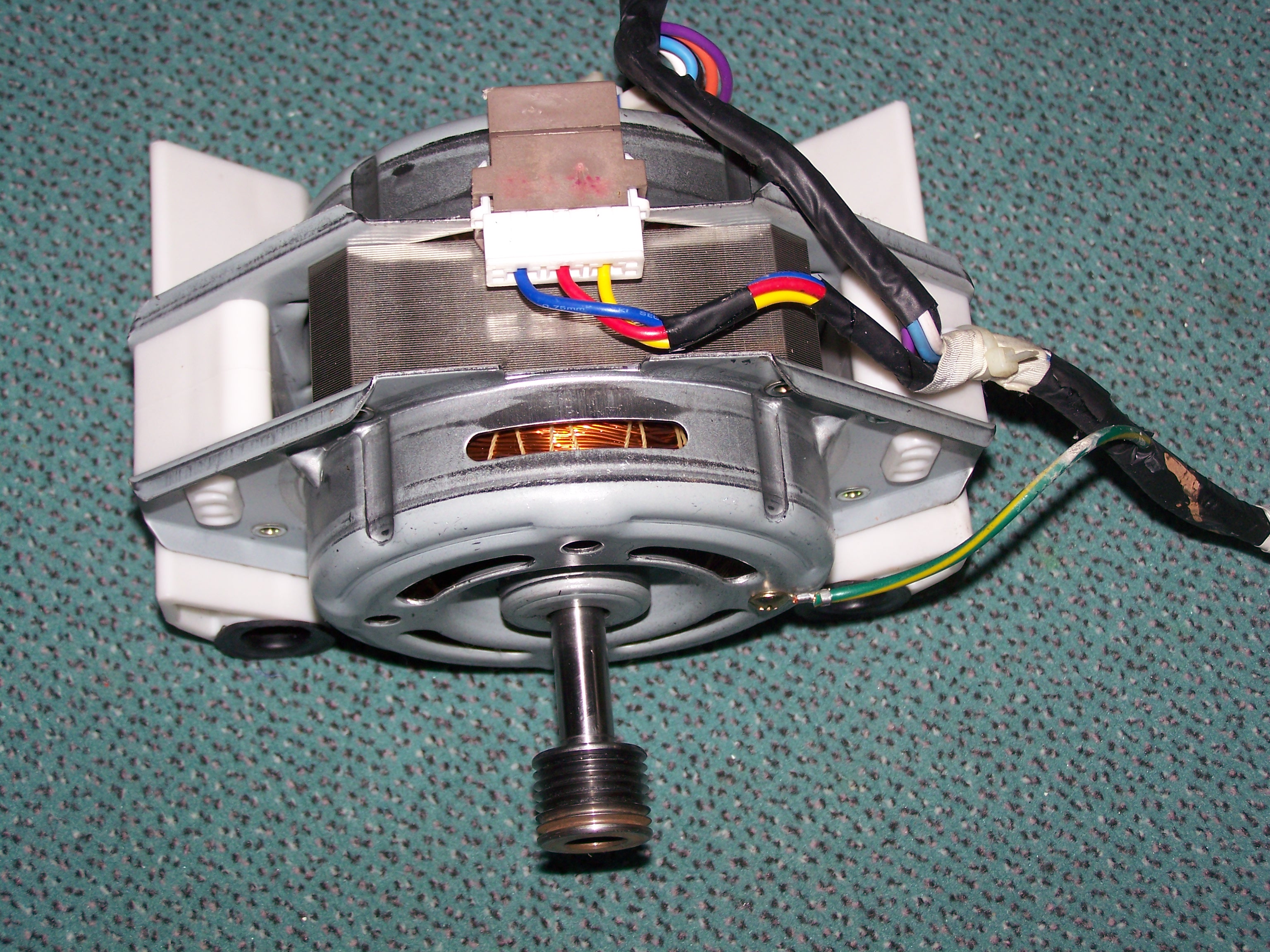

Hallo, ich habe einen Waschmaschinenmotor aus einer Waschmaschine
ausgebaut. Diese ist bereits verschrottet. Ich weis jedoch, das sie von
Bauknecht war.
Ich habe diesen Motor, und finde leider nichts dazu wie ich Ihn
ansteuern kann. Dieser Motor muss mit 230V ansteuerbar sein. Ebenso muss
man die Geschwindigkeit einstellen könnt. Ob nun mit der Spannung oder
Frequenz. Eventuell ist er wie in Schrittmotor aufgebaut. ICh weis es
nicht.
Darum geht es mir, kann mir jemand einen Tipp geben, oder eventuell
einen hilfreichen Link posten, wie ich den zum Laufen bekomme ?
Leider hat mir Google und co. nicht wieterhelfen können...

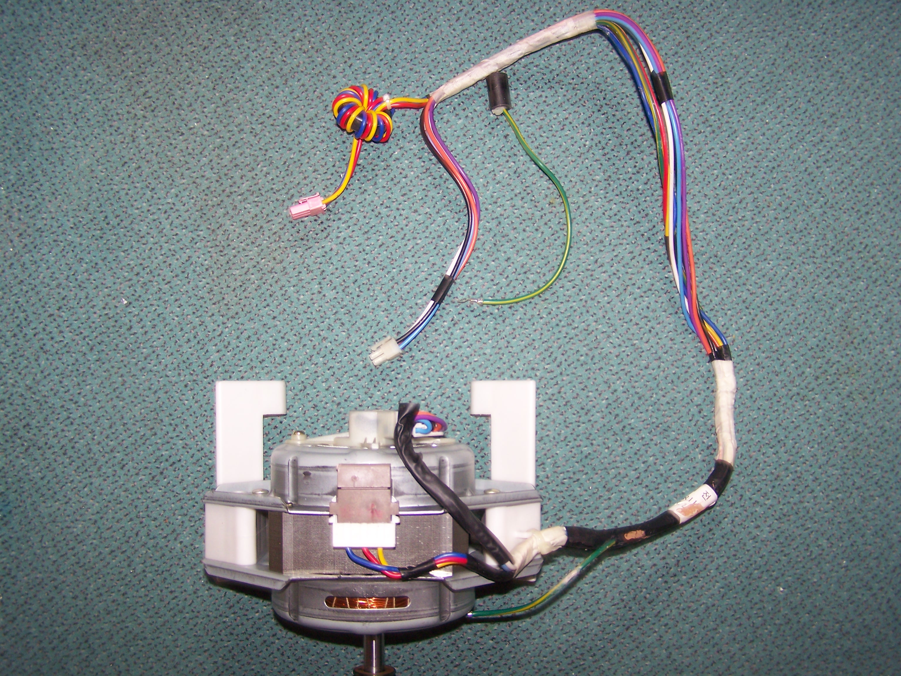

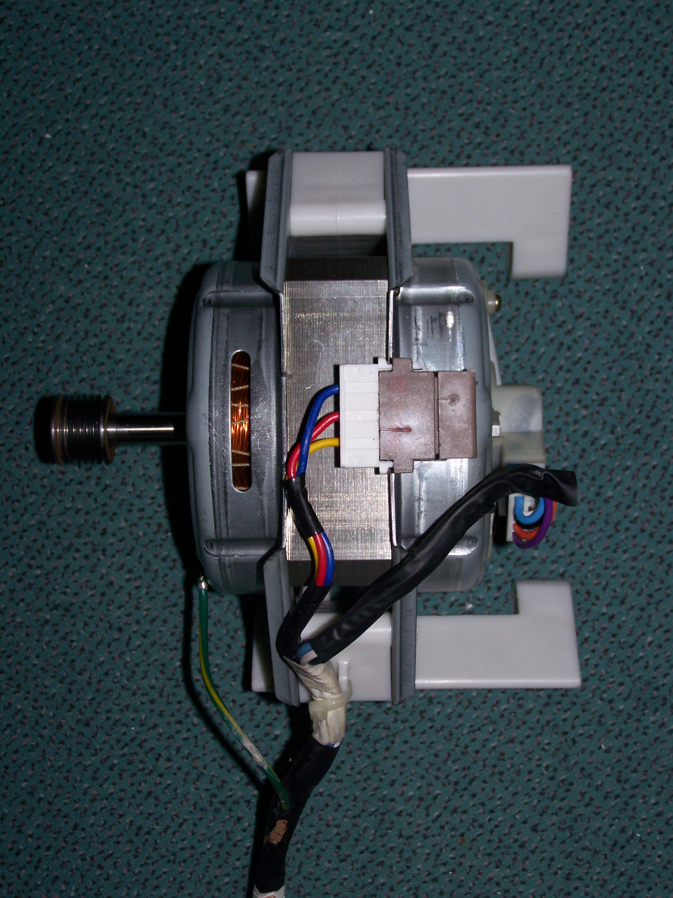

Ich gehe stark davon aus, das die Leitungen die hinten an der Welle
rauskommen, zur geschwindigkeitsabtastung gehören, also Sensoren...
Und die eigentliche Stromversorgung über die Blau Rot und Gelbe Leitung
angeshclossen ist.
Bilder sind im Ahang. Auf dem Motor selber steht folgendes drauf:
WMD-300C2 <-Steht hinten auf dem Plastikstück wo die Welle aufhört.
lg Tim

Es handelt sich offenbar um einen modernen Brushless Motor mit
Hallsensoren,
http://appliancejunk.com/forums/index.php?action=printpage%3Btopic=1834.0
Da wird das mit dem Ansteuern nicht so einfach, du hättest die
Elektronik aus der Waschmaschine wohl mit ausbauen sollen.
Andere Waschmaschinen haben einfach per TRIAC in der Drehzahl regelbare
Allstrommmotoren mit Tachogenerator. Die wären sicher besser zum
ausschlachten zu gebrauchen, halten aber auch nciht so lange. Wobei bei
deiner der verschleissarme Motor offenbar nicht gebracht hat, wenn sie
so neu schon kaputt gegangen ist.

In der Regel gehören zwei Anschlüsse zum Anker, zwei zum Tacho und der
Rest sind unterschiedliche Abgriffe der Statorwicklung. Über Frequenz
oder Spannung wird da garnichts geregelt. Je nach dem welche Wicklung
man bestromt kommen die unterschiedlichen Drehzahlen zu Stande.
Zur Anschlussbelegung sollte man entweder wissen was für eine
Waschmaschine das war, den Motortyp od. Anschlussbelegung ermitteln.
Alternativ nehme man ein Multimeter und messe die Wicklungen alle
gegeneinander. Mit etwas Glück zeichnet sich dann ab, welche Anschlüsse
zu welchen Wicklungen gehören.
