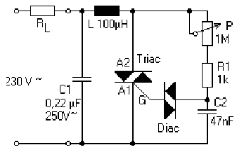

ich habe einen Dimmer (klassische Phasenanschnittsteuerung, Schaltung
sinngemäß wie im Anhang in Bild 4.1a dargestellt) und möchte den
Regelbereich nach unten erweitern, da die angeschlossene Lampe auch bei
kleinster Einstellung (Poti auf Maximalwert) zur Zeit noch zu hell
leuchtet. So gefühlt sind es 5% der maximalen Helligkeit, ich würde
gerne auf 1% runter regeln können.
Das Poti durch ein größeres auszutauschen ist mir nicht möglich, da das
Poti mit einem echten Ausschalter kombiniert ist und ich diese Bauform
nicht footprintkompatibel kaufen kann.
Ich möchte daher den Kondensatorwert ändern, bin mir aber nicht sicher
um wie viel und was für Nebenwirkungen das hätte. Kann mich jemand
fachkundig beraten?

einfach mal probieren als nächst größerer Wert käme 68nF in Frage.
Nebenwirkungen sind nicht zu erwarten, da durch den recht kleinen
Serienwiderstnd von 1k sicher trotzdem noch die Maximalhelligkeit
erreicht wird. Wenn du nicht die volle Helligkeit brauchst, könntest du
natürlich auch den Serienwiderstand vergrößern.

Wenn ich das richtig verstehe, wird die Lampe in der Einstellung für
geringe Helligkeit nur im letzten Teil jeder Halbwelle eingeschaltet,
also knapp 10ms nach dem letzten Nullduchgang. Um diese Zeit zum
Absenken der Resthelligkeit von 9,x auf 9,y Millisekunden zu vergrößern,
müsste eine ganz minimale Vergrößerung des Kapazitätswertes ausreichen.
Korrekt?
Mit 68nF wird der Triac vermutlich für hohe Widerstandswerte gar nicht
mehr zünden. Vielleicht reicht es sogar, wenige nF zu den 47nF parallel
zu schalten?
> Korrekt?
ja
> mehr zünden.
das kann passieren, dann musst du am Poti noch einen Parallelwiderstand
einbauen
> zu schalten?
ja - probiers aus
Sascha
> zu schalten?
Genau das ist das Problem. Ein Diac braucht min. ca. 30 V um zu zünden.
Wenn die Spannung gegen Ende der Halbwelle unter 30 V sinkt, ist keine
Zündung mehr möglich. Daraus ergibt sich eine Mindestleistung, die Du
mit dieser einfachen Schaltung nicht unterschreiten kannst. Wenn Du
weiter herunteregelst, geht die Leistung schlagartig auf null zurück.
Abhilfe schafft eine aktive Steuerschaltung, z.B. mit Dimmer-IC oder Du
baust Dir eine Diac-Nachbildung mit deutlich geringerer Zündspannung.
Jörg

Ich habe jetzt den Kondensator, der die Zeitkonstante bestimmt, um 7%
vergrößert (durch Parallelschaltung von 4,7nF zu 68nF, im Bild steht
100nF) uns so das gewünschte Ergebnis erreicht.
Die 30V der Diac begrenzen den Regelbereich nicht relevant, die
Resthelligkeit liegt gefühlt weit unter 1%.
Danke für's Mitdenken!
