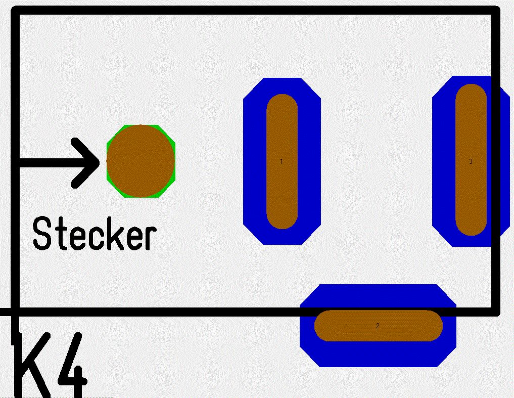

Moin zusammen,
ich erstelle gerade ein Gehäuse für eine Printbuchse. Wie ihr sicherlich
wisst, sind die Beinchen der meisten Buchen nicht rund, sondern ein
langes schmales Recheck. Somit wäre es ja sicherlich doof jetzt einfach
eine Bohrung mit dem Durchmesser der längeren Seite zu nehmen.
Jetzt dachte ich mir, dass ich mir ein Rechteck auf der Ebene 22
(Bohrloch) erstelle und das dann dem Lötpunkt überlagere.
Wenn ich die Platine zu Hause fertige sollte das ja kein Problem sein,
doch gibt das evtl. Murks bei pcb-pool, etc.?
Wie macht ihrs denn?
Danke im Vorraus!
Schönen zweiten Adenvt noch
Marcel

David .. schrieb:
> Es gibt auch die möglichkeit Fräsen zu lassen, dann musst du die Form
> des Loches eben auf den entsprechenden Layer legen.
Das heißt also nehme einen Lötpunkt mit Borhlochdurchmesser 0mm und
überlagere den beispielweise mit einem Rechteck auf Ebene 25 (Fräsen)?
Wird das PCB-Pool erkennen? Hat jemand damit Erfahrung?
Danke im Vorraus
Nimm kein Rechteck, sondern eine Linie mit dem Durchmesser der
"schmaleren" Seite.
Denn du wirst immer einen Innenradius haben, exakt rechteckig
funktioniert logischerweise nicht.

Stefan B. schrieb:
> auch sogenannte
> Langlöcher fräsen
Super Stefan! :-) Genau diese Vokabel hatte mir gefehlt und schwups auch
schon was dazugefunden bei PCB-Pool:
Betreff: Re: Durchkontaktierte Langlöcher
Im PCB-POOL(R) fertigen wir Langlöcher ab 1mm Durchmesser.
Leiterplatten die Langlöcher kleiner 1mm Durchmesser benötigen,
bieten wir Ihnen gerne ausserhalb unseres PCB-POOL(R) an.
Im PCB-POOL(R) berechnen wir eine Pauschale von 12,00€.
Nach Möglichkeit die Langlöcher im Layer für Konturen
einzeichnen und nochmals bei der Bestellung auf dk Langlöcher hinweisen.

PS: Das Footprint zum Bauteil findest du indes hier
http://www.lumberg.com/Produkte/PDFs/1613_22.pdf
Vielen Dank euch allen :-)
Schöne Grüße
Marcel
Autsch, das Ding ist ja echt fies. ;)
Und beim Übertragen der Maße dran denken, die letzte Zeichnung mit den
Lochabmessungen ist von der Lötseite aus gesehen.
Also wenn der Stecker normal "von oben" bestückt wird, musst du deine
Zeichnung spiegeln, sonst ist das waagerechte Langloch auf der falschen
Seite...
Am besten vor dem Auftrag das Layout ausdrucken und alle Teile zur Probe
hinhalten, ob sie auch passen.
Sonst wird der Spaß noch teurer. ;)
Ups! Na siehste, wieder in der Eile überlesen ^^ - merci beaucoup! :-)
Anbei nochmal das Footprint der Buchse in aller Schönheit. Der
"Restring" ist imme größer als 0.15mm, also in den PCB-Pool Maßen :)
