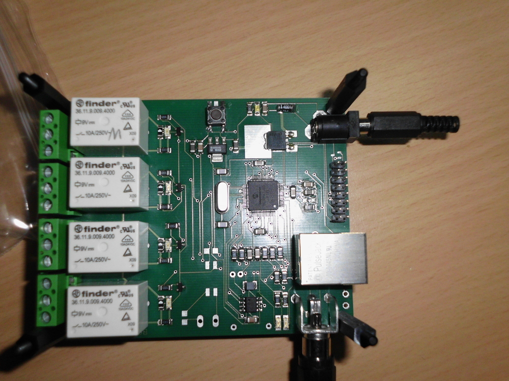

ich hab gerade in meinem niederländischen Stiefel eine kleine Platine
bekommen von Santa Class. Hier ein Bild von der Platine. Leider fehlt
wie immer geglicher Schaltplan, Info, Webseite, ... Software, Hardware.
Meine Frage in die noch wartenden deutschen Bischof von Mura, Nikolaus
Gemeindetechniker welcher Schaltplan gehört zu der Platine, Welchen
Sensor kann man dran anknüpfen. Was kann der Mikrochip alles. Wo bekommt
an Firmware und Software und Dokumentation her. Auf jeden Fall zu allen
ein gesegnetes Nikolausfest und Weihnachten und Gesundheit und einen
guten Rutsch ins neue Jahr.

Hmm, wenn du mal nicht mit dem Blitzlicht senkrecht zur Platine
fotografieren würdest, könnte man vielleicht außer dem "Microchip"
noch ein wenig von der Bezeichnung auf dem IC lesen.  So sind da
nur Reflektionen.
Bitte Bildformate beachten, ich habe das Bild massig verkleinern
müssen, damit es eine sinnvolle Größe bekommt.
p.s.: Warum hast du das in "HF, Funk und Felder" gepostet, meinst du,
dass da irgendwas mit Funkdatenübertragung dabei wäre?  Sieht mir
eher wie ein stinknormales Controller-Board mit Ethernet aus (wobei
man beim untersten Stecker gar nichts erkennen kann, wofür der gut
sein soll).

Das sieht aus wie ein kleiner Webserver zum Fern-Schalten der vier
Relais. Eventuell kommt über die Cinchbuchse ein Analogsignal rein,
irgendeine Spannungsmessung oder ein Schalteingang. Denke nicht, daß das
ein Standardteil ist, eher eine kundenspezifische Industrielösung.
Notfalls Schaltplan abzeichnen.

jepp, hab ich in Dortmund gesehen. Das war ein Prozessor 18f67j60
Controller
. Der eine ist der DS18S20 und das Teil was fehlt ein EL817. War auf dem
Weihnachtsmarkt in Essen Conrad dort gibt es den. Irgendwie in die
Aluhülse reindrücken oder so.War mit dem Eingangsoptokoppler und dem
Transceiver HF Relais verbunden. Hat mehrer Module, Zeit,Temperatur,...

Die Ursprungsfrage ist zwar schon ein Jahr alt, aber vielleicht
interessierts ja noch immer. Ich war im Dezember 2011 auf dem Dortmunder
Afu-Flohmarkt, habe dort die Platine gesehen und mir ein Info-Blatt
mitgenommen. Nach Vergleich der Abbildungen scheint es sich um die
Internet Relaisplatine IPR110 zu handeln. Folgendes steht auf dem
Infoblatt:
4 Relaisausgänge
1 Temperatureingang (Thermometer optional)
1 Schalteingang
Alarm-Mail
Schalten per AJAX in Echtzeit
Schalten über URL-Aufrufe
Passwortschutz
Infos unter: ipteq.de (ab 3/2011)
Anfragen an: dl6bce<ät>dtmf.de
Die Webseiten ipteq und dtmf helfen nicht weiter, da ohne Inhalt,
möglicherweise aber die mail-adresse.
73, Gerd

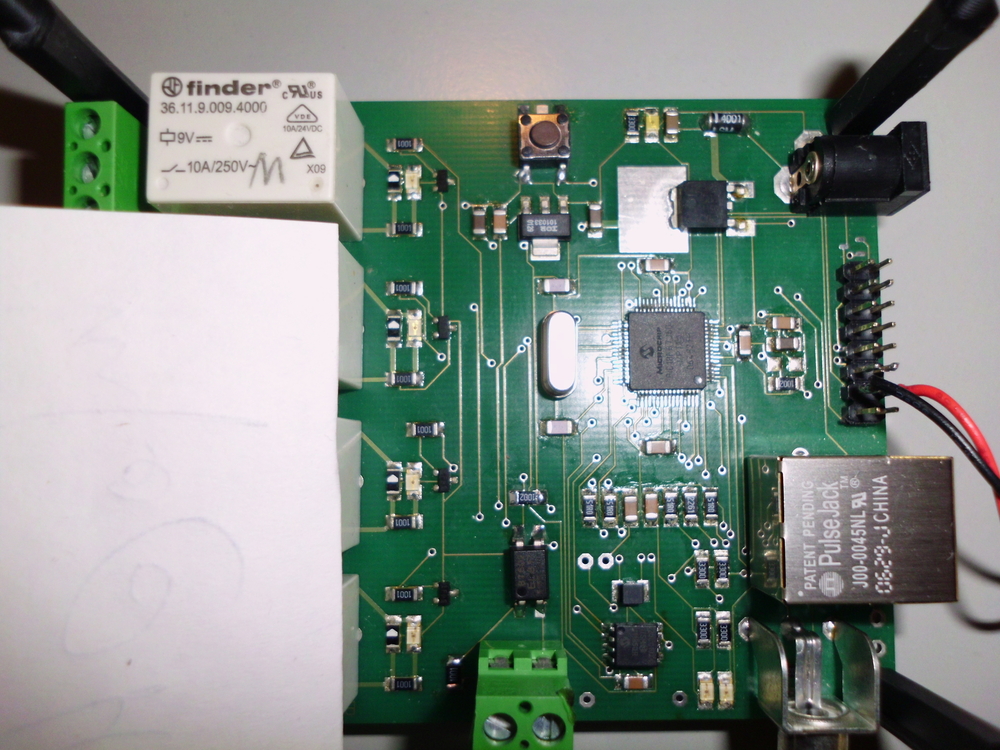

HoHoHo Leser,Gerd,Funkamateur
auch ich hab gerade in meinem niederländischen Stiefel eine neue kleine
Platine bekommen von Santa Class. Hier ein Bild von der Platine. Leider
fehltwie immer jeglicher Schaltplan, Info, Webseite, ... Software,
Hardware.
Sensor kann man dran anknüpfen. Welche Input und Output Spezifikationen
gbit es. Meine Platine hat einige Abweichungen zum alten Bild. Gibt es
dazu auch eine Dokumentation der Firmware.  Was kann der Mikrochip
alles. Wo bekommt man an Firmware und Software und Dokumentation her.
Auf jeden Fall zu allen ein gesegnetes Nikolausfest und Weihnachten und
Gesundheit und einen guten Rutsch ins neue Jahr. Auch nächstes Jahr wird
der Nikolaus in Dortmund stehen. Schaun wir mal ob wieder ein paar
Bauteile drauf gelötet werden. Es dauert in Deutschland etwas länger
aber man bleibt am Ball. Hört sich gut an Info über IPTEQ in 3 anno 2011
oder 2012 oder ...
