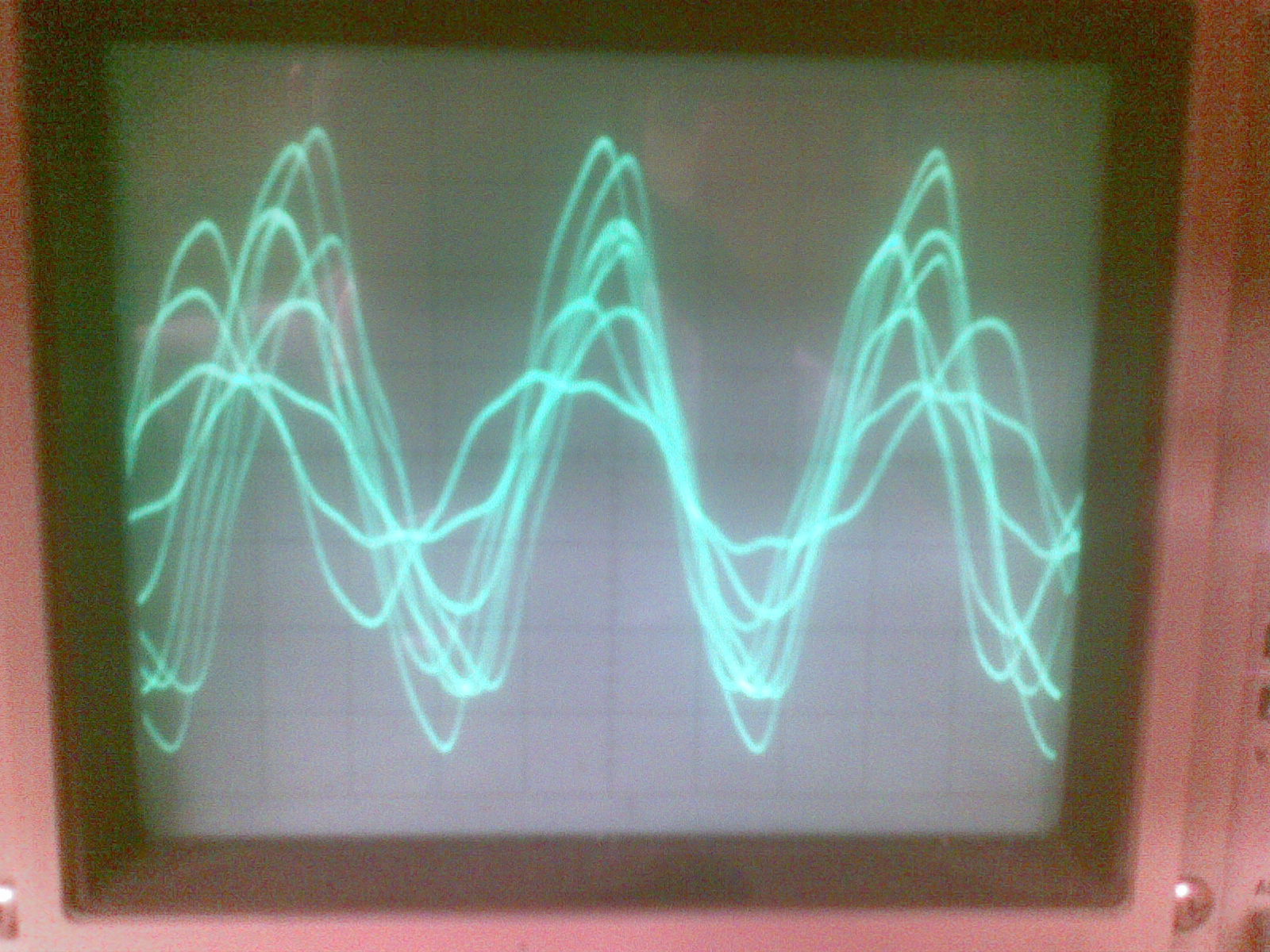

mittlerweile verzweifelt, versuche ich einen AD9851 vernünftig
anzusteuern.
Ich habe hier das Phänomen, dass bei gewissen Frequenzen das Signal am
Oszi einen "Schatten" hat.
Aktuell bei 3950kHz+9000kHz=12950MHz. Das Sinus ist gut sichtbar und der
Schatten scheint um 180° Phasenverschoben zu sein.

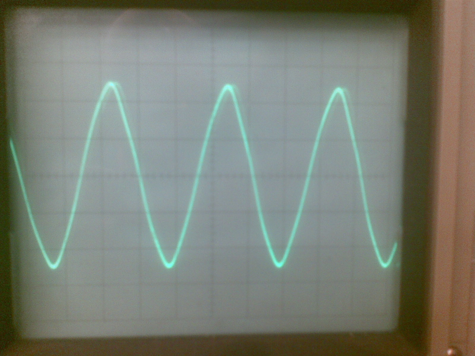

ist der Sinus am Oszi "sauber", zeigt auch der Spektrumanalyzer einen
sauberen Peak an.
Zu meiner Frage:
Wie kann ich die "Schattenspiele" verhindern?

von Max M. (gbl1)
Hallo Alex,
ich danke dir für deine Mühe, mein teilweise unzulängliches Posting zu
verstehen. Ich war leider erst heute in der Lage zwei Fotos von meinem
Oszi zu machen.
Alex H. schrieb:
> Ich bin auch ratlos, wie dein Signal aussieht. Hat der Schatten die
> selbe Frequenz ist aber um 180° verschoben? Dann würde er sich mit dem
> eigentlichen Signal auslöschen.
Ich habe zwei Screenshots angehängt. Das kaputte Signal entsteht bei
19.450 MHz.
> Wie sieht dein Aufbau aus? Triggert dein Oszi vielleicht auf beide
> Flanken?
Ich habe hier ein TRIO 60 MHz Oszi. Ich glaube nicht dass es auf beiden
Flanken triggert. Wissen jedoch tue ich es nicht.
Mein Aufbau:
  DDS: DDS-60 vom AMQRP Club
(http://www.midnightdesignsolutions.com/dds60/index.html#Schematic), Der
Oszillator läuft mit 30MHz
  CPU: ATMEGA 16 auf easyAVR6 Board.
  Sprache: mikroPASCAL. Habe keinen Programmer für dieses Board und
BASCOM. C kann ich nicht so gut.
  Das DDS Modul ist am PORT B angeschlossen. Stromversorgung (5V) via
easyAVR Board.
Software:
  Ich habe die Frequenzen sowohl mit x6 als auch mit x1 berechnet.
  Bei x6 verwende ich als Referenzfrequenz dann 180MHz anstatt von
30MHz.
Dieses FTW beispielsweise wurde mit dem Onlinetool berechnet. Als
RefClock habe ich 30MHz eingegeben.
  AD9851_Send_FTW(%0001010010001101000101011001111);
// 6x  14.450MHz Phasenüberlagert
  AD9851_Send_CtrlW(%00000001);
Letztlich ist das Ergebnis gleich. Es spielt auch keine Rolle ob die
Frequenzen selbst in der CPU berechnet werden oder via Designtool als
Festfrequenz übertragen werden. Bei manchen Frequenzen ist der Output
sauber (Oszi und Spectrumanalyzer), bei manchen eben nicht.
LG
Günter
von Bernhard S. (b_spitzer)
>> Flanken?
Das Bild 07122010.jpg sieht nach schlechtem Trigger aus. Versuche mal
HF-Trigger statt AC (oder umgekehrt), Triggerlevel nicht Auto, sondern
Manuell, evtl. Holdoff-Regler drehen.
tschuessle
Bernhard

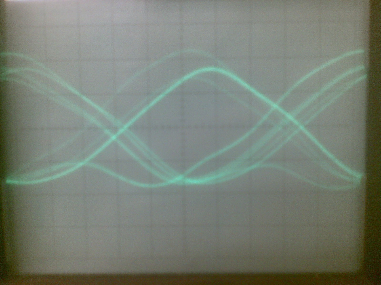

von Max M. (gbl1)
Danke Bernhard für deinen Input.
Leider hat das auch nicht zum Erfolg geführt.
In den Dateien befindet sich der Output bei 10.4 MHz.
Ich meine, wenn das OSZI nicht richtig Triggern kann, dann müsste beim
Spektrumanalyzer ein deutlicher PEAK zu sehen sein.
IDEE: Ist hier jemand des C's oder ASM mächtig? Ein Refernzprogramm wäre
echt toll.
Board: easyAVR6
CPU: ATMEGA16, extern CLK mit 8MHz Quarz
var
    b9851_fqud: sbit at PORTB.1;       // LOAD
    b9851_clk:  sbit at PORTB.2;        // CLOCK
    b9851_data: sbit at PORTB.3;       // DATA
für 10.4 MHz + 9MHz = 19.4 MHz
Ich habe leider kein TTL Speicheroszi. Somit kann ich nur hoffen, die
Bits korrekt zu übertragen.
LG
Günter
von Achim (Gast)
Also dein letztes Oszilloskop Bild sieht immer noch so aus als ob der 6x
clock multiplier nicht an sein. Ändert sich an der Ausgabefrequenz denn
etwas wenn du nur das control word änderst? Also den clock multiplier
an- und ausschaltest bei gleichem frequency tuing word?
Du sagst das es keinen Unterschied macht ob du den 6x multiplier an hast
oder nicht. Kannst du dann noch mal ein Oszilloskop und Spektrumanalyzer
Bild von der gleichen Frequenz mit und ohne clock multiplier machen?
(Mit entsprechend veränderten frequency tunig word). Bei dem Oszilloskop
Bild wäre zudem die Time/DIV und Volt/DIV Werte interessant.
von Max M. (gbl1)
Hallo Achim,
danke für deine Anregung. Deiner Aufforderung nach habe ich drei PDF's
mit allen Parametern erstellt. Ich hoffe diese sind zur
Fehlereingrenzung hilfreich genug.
LG
Günter

   9851_fqud = 1                                            'shift to serial-mode
59
   Waitus 1
60
   9851_fqud = 0
61
   Waitus 1
62
End Sub
63
64
65
66
Sub To_ad9851()
67
   Local Walk As Byte
68
69
   Frequ_gen_d = Frequ_gen
70
71
   '   6 x REFCLCK
72
   Frequ_gen_d = Frequ_gen_d * 23.860929                    '= 2 ^ 32 / 30.00000 = delta phi pro Hz
73
   Frequ_gen_d = Round(frequ_gen_d)
74
75
76
   W = Frequ_gen_d
77
   For Walk = 1 To 32
78
      9851_data = W.0
79
      Waitus 1
80
81
      9851_clk = 1                                          'Clock
82
      Waitus 1
83
      9851_clk = 0
84
      Waitus 1
85
86
      Shift W , Right , 1                                   'from LSB to MSB (W0 to W31)
87
   Next Walk
88
89
90
   W = &B00000001                                           '0000001                                             'W32 to W39; here setting of 6x REFCLOCK
91
   For Walk = 1 To 8
92
      9851_data = W.0
93
      Waitus 1
94
95
      9851_clk = 1                                          'Clock
96
      Waitus 1
97
      9851_clk = 0
98
      Waitus 1
99
100
      Shift W , Right , 1
101
   Next Walk
102
103
   9851_fqud = 1                                            'FQ_UD takes the 40 Bit
104
   Waitus 1
105
   9851_fqud = 0
106
107
End Sub
von Max M. (gbl1)
Habe den Fehler gefunden.
der AD9851 braucht mindestens 5.0V + ein Paar zerquetschte.
Bei mir ist die Spannung auf 4.9V irgendwas runtergegangen. Das reicht
für mache Frequenzen nicht.
Kleine Ursache, Große Wirkung
LG
Günter
