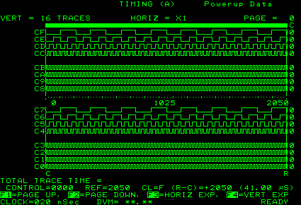

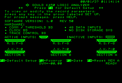

Persönliche Seite #1965213
Luk4s K. schrieb:
> Das ganze habsch nun auch gemacht (hatte schon vor nen paar Stunden
> angefangen): Mit cat werden die Daten in eine Datei geschrieben, ein
> python-Skript macht nen svg draus, das als png umgewandelt werden kann.
> Der Umweg über svg ist zwar ein wenig unsauber, aber es geht.
> Als Beweis zwei Bilder

OP #1965279
MaWin schrieb:
>> Das Grün-auf-Schwarz-Retro ist chic!
> Aber was bitte ist das für ein Datum ?
> Nicht Y2K-fest, was ?
Die Pufferbatterie ist leer (OT: Der LA misst sogar beim Selbsttest alle
seine Spannungen und meldet ggf. Fehler) (wird bald gewechselt) und im
RAM stand dann wohl Schwachsinn drin.
