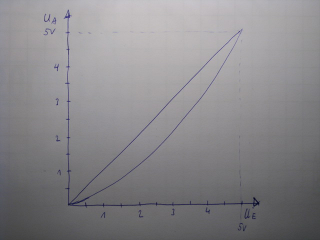

habe ein Gleichspannungssignal mit "Bauch" und möchte dieses mit
Analogtechnik linearisieren.
Umgebungstemperaturänderung (0-40°C) sollten "wenig" Einfluss haben.
Mit AD-Wandler, Mikrocontroller, Lookup-Table oder Formel darf die
Aufgabe nicht gelöst werden.
Welche Lösungsansätze gibt es?
Danke Gruß
      Mathias

Irgendwie macht die Achsenkennzeichnung Ue keinen Sinn. Wenn Ua immer
gleich wie Ue sein soll, könnte man sie ja einfach verbinden.
Woher kommt den das Ua, was ist das für ein Sensor, wovon ist der
abhängig?
ich würde den Fehlertherm als Parabel approximieren:
(Eingangssignal - 2,5V) auf einen Multiplizierer (beide Eingänge).
Das Quadrierte Signal (entsprechend skaliert) und der Offset bei 2,5V
werden am Ausgang zum Original-Signal addiert. (Addierer mit 3
Eingängen)
Viel Spaß beim Abgleich der Schaltung.
Gruß Anja
OP #1965648
danke allen.
Komme nach einem Gespräch mit einem externen Kollegen, eigenen
Recherchen und vor allen Dingen euren Meinungen zu dem Ergebnis, daß ich
das Projekt bleiben lasse.
Vielleicht wird doch noch, in diesem Fall für die bessere, modernere
digitale Lösung entschieden.
  Mathias
