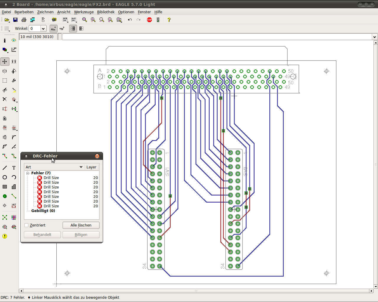

für mein Projekt habe ich eine Platine angefertigt. Zwei Board sollen
durch Steckkontakte einfach mteinander verbunden werden.
Ist eine Leiterbahnstärke von 0,254mm für Steuersignal von ICs genug?
Hab das routing grid dann auf 0,6mm eingestellt.
Kann jemand typische Fehler bei der Platine entdecken? Ist meine erste
Platine.
Viele Grüße
Jan
Gast #1964368
Da hat wohl der Autorouter zugeschlagen...
Du solltest:
- erst mal alles wieder löschen
- Das Raster auf mil umstellen und im 25er oder 5er routen. Die meisten
Bauteile triffst du damit sehr gut und du kommst mittig zwischen Pins
durch
- stell deine DRC-Parameter richtig ein. Deine 0,254mm (10mil) reichen
für Signalleitungen locker aus. Hast du Spannungsversorgungen mit drauf,
mach die auf jedenfall breiter.
- räum die Leitungsführung auf. Du hast doch eine zweiseite LP. Benutze
Vias.
- die Kontur um die LP fehlt
- eventuell brauchst du Bohrungen, um die LP fest zu machen
- es gibt Tutorials und einige Beiträge hier im Forum zum dem Thema.
Lies die mal.
Gast #1964377
Soll ich die Leitungen per Hand verlegen? Was hat der Autotrouter denn
hier schlimmes gemacht? Sind die Leitungen zu nah aneinander?

Gast #1964399
JA!
zu weit auseinander und unschön verlegt. Guck dir auch mal an, wie der
Autorouter aus den Pads rausfährt. Das ist infach unschön. Deswegen:
Tutorials lesen! Und schau dir mal professionelle Platinen an, wie die
aussehen. Und damit meine ich nicht das Billignetzteil vom Chinamann!
Hast du n altes Mainboard oder ne Grafikkarte? Schau die da mal die
Leiterbahnführung an und vergleich die mit dem, was der Autoriuter
gemacht hat. Dann siehst du auch, was ich meine.

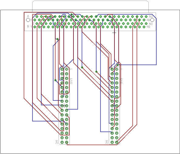

Gast #1964580
Gegenfrage: Wie findest du es im Gegensatz zu deinem ersten Entwurf?
Du hast jetzt noch 7 Drill-Size-Fehler. Das hängt damit zusammen, dass
in deinen DRC-Richtlinien der kleinse Bohrer größer ist als der, den du
für die Vias gewählt hast. Wenn du hier jeweils 12mil wählst, bist du
auf der sichern Seite (wenn du die Platine ätzen lässt).
Du solltest dir noch im klaren sein, wo du die Platine fertigen lässt.
Willst du die selbst ätzen lassen oder machen lassen?
Du bist oft mit zwei Leitungen zwischen zwei Pads durchgefahren.
Es wäre zu prüfen, ob das nicht zu eng ist. Dazu auch noch mal die
DRC-Parameter durchgucken. Da gibt es einen Abstand WIRE-PAD.
Achte noch drauf, dass eine Leiterbahnen im 45°-Winkel liegen. Ist kein
muss, sieht nur besser aus. Auch das kannst du im DRC einstellen.
Wenn dein Hersteller keine Durchkontaktierungen kann, dann solltest du
drauf achten, den Stecker nur von unten anzufahren. Sonst kannst du die
oberen Pins nicht mehr verlöten.
Persönliche Seite #1964589
die pcb ist doppelseitig, der FX2 stecker und die headers
durchkontaktiert ? - dann brauchst du also keine vias, route also auf
beiden seiten und schon wirst du etwas mehr platz zwischen den
leiterbahnen haben - die müssen nicht zwingend so an an der header
liegen. Auch den einen 90° eck kannst du besser machen. An sonsten ok.
Gast #1964660
Ja stimmt, es sieht sauberer aus. Da muss man sich wirklich die Zeit für
nehmen.
Ich lasse sie beim conrad-leiterplattenservice.de herstellen. Die können
auch Durchkontaktierungen.
Du meinst die beiden Steckleisten, oder? Ja, da führe ich die
Leiterbahnen ein Paar mal über den Bottom Layer zum Stecker. Warum ist
das problematisch? Die Lötstellen sind doch nach wie vor am Pin
vorhanden.
Gast #1964670
Stimmt. Wenn ich eh Ober und Unterseite der Platine zur Verfügung habe,
dann kann ich die Leiterbahnen mit den Vias ja auch vollständig auf dem
Bottom Layer zum Stecker führen.. Oder ist das schlechter Stil weils
etwas undurchsichtiger ist?

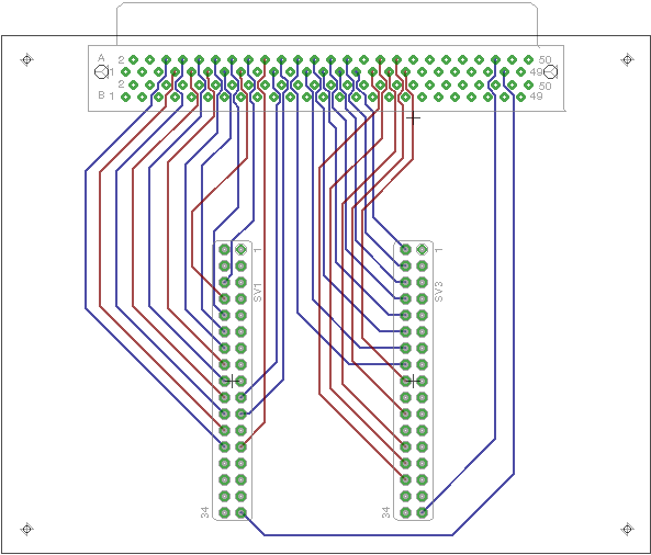

Gast #1964772
Habs jetzt ganz ohne Vias geschafft..
Kann man die so losschicken, oder fehlt da noch irgendetwas? Bohrungen
sind auch drin..
Bei einem Tutorial wurde noch ein Frame um alles herum eingebaut. Das
ist aber für die Herstellung nicht erfolgerlich oder? (bez der
Abmessungen der Platine)?

Gast #1965614
Na wunderbar!
> sind auch drin..
ja, kannst du so los schicken. Conrad kann ja eagle-Dateien lesen.
Ich weiß jetzt nicht, was du als "Frame" bezeichnest.
Meinst du eine Kupferfläche, um die leere Fläche auszufüllen?
Was ich schon öfters gesehen habe ist, dass auf der Lötstopplage nochmal
die Kontur mit etwa 40mil nachgefahren wird, um ein abplatzen der Farbe
beim fräsen zu verhindern. Allerdings werden die Linien von den
LP-Herstellern oft auch wieder entfernt.
Ob Bilex-LP die machen kann, müsstest du noch mal prüfen. Bei denen ist
bei 10mil Schluss. Und ob das reicht mit den beiden Leiterbahnen
zwischen den Pins???
