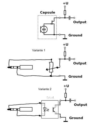

Hallo zusammen!
Ich hab ein Gerät, in dem ein kleines (zweipoliges) Elektret-Mikrofon
vorhanden ist. Dieses möchte ich nun ausbauen und als Buchse nach außen
führen. Ziel ist es, dort weiterhin entweder das besagte
Elektret-Mikrofon anzuschließen, oder aber (mit entsprechender
Vorschaltung) ein Line-Out eines PC's.
Mein Elektronikwissen ist sehr begrenzt, deswegen brauche ich Hilfe! :-)
Meine erste Idee war nun, dass ich den Line-Out des PC einfach per
Spannungsteiler dort anschließen kann. (Mal vereinfacht Variante 1)
Dann hab ich mir mal angesehen, wie so ein Elektret-Mikrofon
funktioniert und mir sind Zweifel gekommen. Im Elektret-Mikrofon
arbeitet ja ein FET, der (einfach ausgedrückt) durch die Schallwellen
mehr oder weniger leitend gemacht wird. Dabei wird dem Mikrofon eine
Spannung zugeführt und das eigentliche Audio-Signal dann mit einem
Kondensator ausgekoppelt.
Mir ist dann spontan ein Optokoppler eingefallen (Variante 2), der ja
eigentlich das gleich tut, nur durch Licht gesteuert. Also wäre wohl das
die beste Alternative? Hätte auch den Charme, dass beide Geräte
galvanisch getrennt wären. Einziges Problem: Der Optokoppler steuert
durch die LED nur beim positiven Signalteil aus, nicht beim negativen.
Kann ich dann sowas hier nutzen, um trotzdem nur einen Optokoppler zu
nutzen: http://www.dl7maj.de/opto.pdf (Davon nur die "Sende"-Seite). Am
PC hätte ich ja eine entsprechende Spannungsquelle zur Verfügung.
Und hier hörts dann auf mit meinem Wissen...
Wer kann mir hierbei helfen?
Danke und Gruß
Joachim

Variante 2 wird funktionieren, der Stromfluss duch den Speisewiderstand
ist (meistens) nicht lebensnotwendig, und wenn, dann würde ich den nicht
durch den Potischeifer führen, das kratzt nähmlich beim drehen. Ich
würde daher vor den Potischleifer noch einen Kondensator schalten, dann
sollte es funktionieren.
mfG ingo
OP #1964849
Hi Ingo!
Danke für deine Antwort!
Leider kann ich an dem Speisewiderstand nix ändern, da der in dem Gerät
fest verbaut ist. Der Poti muss auch nicht unbedingt sein. Ich weiß nur
aktuell nicht, wie sich der Spannungsteiler berechnet, weil ich weder
weiß, wie hoch die Spannung dort am Eingangs ein darf, noch weiß ich
genau, was aus dem PC raus kommt. Deswegen erstmal ein Poti, bis die
Pegelanpassung soweit stimmt. Dann kann das auch durch feste
Widerstandswerte ersetzt werden.
Wie groß sollte der C sein, den ich da noch einbauen sollte?
Nochmal ne Frage: Um das Gerät vor Überspannung aus dem Line-Out zu
schützen, wäre so eine Art "NF Limiter" sinnvoll, oder viel zu viel
Aufwand? Kann der Pegel des Line-Out Schaden anrichten?
Gruß Joachim
Gast #1965027
Hallo Joachim!
Den Wert des Speisewiderstandes (wegen der Beeinflussung des
Spannungsteilers) kannst Du leicht ermitteln:
Leerlaufspannung (bei offenem Eingang) geteilt durch Kurzschlussstrom.
Ich tippe mal auf den Bereich 1-10KOhm)
mfG Ingo
Gast #1965723
Bedenke aber das du ein Stereosignal in einen Monoeingang schickst,
demendsprechend brauchst du noch eine Brücke in deinem Eingang. Der
Logik nach würde ich die beiden vorderen Pine des Klinkensteckers
verbinden, aber es ist üblich die beiden hinteren Ringe zu verbinden.
Beide Verbindungsarten kommen in der Audiotechnik vor:
1. Möglichkeit: Cinch Y-Adapter hier werden die beiden Signalkabel
verbunden.
2. Möglichkeit: Monoklinke in Stereoausgang hier wird das -Signal an die
Masse gelegt.
Du solltest beides mal ausprobieren, beim 1. kannst du Brummen kriegen
hast aber beide Seiten des Signals, Möglichkeit 2 geht auf jeden Fall,
aber es fehlt eine Seite was vorallem beim alten Platten (vorallem
Beatles) und Rock/Metal sehr stören kann. Und keine Angst Soundkarten
sind normalerweise Kurzschlussfest.
Gast #1965776
> verbinden
An dem Ausgang "Links" und an dem Ausgang "Rechts" jeweils einen 1µF
Keramik Kondensator anlöten und dann erst zusammenführen.
Links-----||-----.
Rechts----||-----'---- Poti----||----- Output
GND---------------------
Entkoppelt und senkt den Pegel
OP #1965911
Danke für die Infos. Das mit dem Mono/Stereo ist kein Problem, da ich
ein identisches Signal auf beiden Seiten habe, brauch ich eh nur eine
Seite anzapfen. Oder ist es aus elektronischer Sicht sinnvoller, doch
beide Seiten wie beschrieben zu verbinden, auch wenn sie beide das
gleiche Signal tragen?
Noch was anderes:
Ich würd sicherheitshalber trotzdem gerne einen NF-Übertrager in die
Leitung schalten. Da gibts ja bei Reichelt den bekannten 1:1 Übertrager
für günstig.
Der hat auf beiden Seiten einen Spulenwiderstand von 4,6 Ohm. Das
Standard-F Elektret-Mikrofon hat laut Datenblatt eine Ausgangsimpedanz
von 2 kOhm. Und der Line-Out des PC hat nach diversen Quellen um die 100
Ohm.
Sollte ich die Impedanzen dann sinnvollerweise mit parallelen
Widerständen anpassen? Beidseitig?
