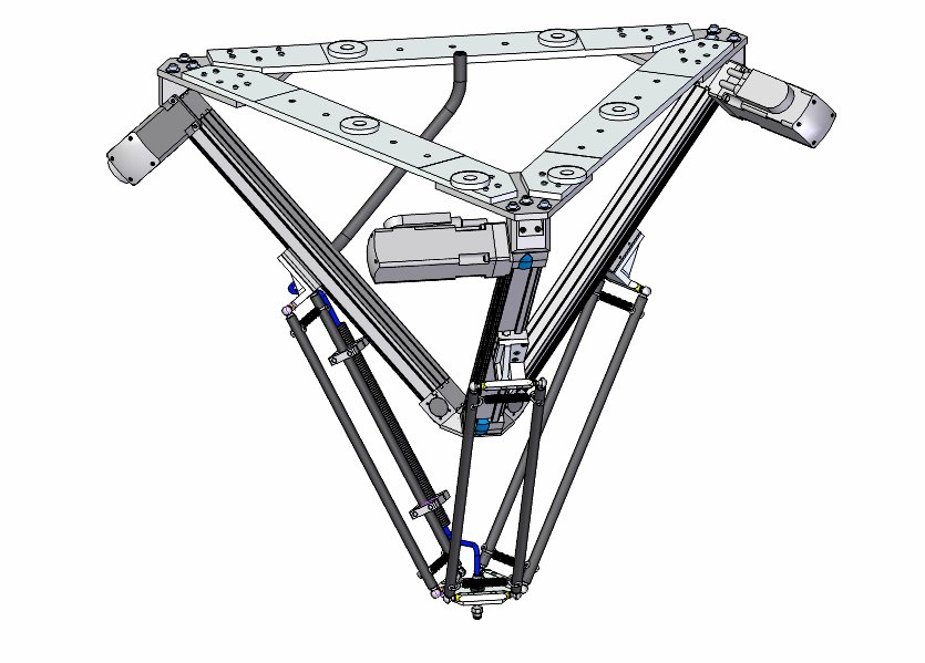

Ich arbeite gerade an der Steuerung für unser Maturaprojekt einen
Tripod. (Bild)
Nun habe ich, dass Problem dass ich mit möglichst echtzeitfähiger
Kommunikation die drei Motoren ansteuern soll.
Die Koordinatentransformation ist bereits erledigt und ich habe jetzt
auch schon ein WinCe Board von Keith & Koep, auf dem Windows CE 4.0
installiert ist.
Dazu haben wir drei Antriebsregler von miControl besorgt die einen
USB-CAN Umsetzer dabei haben.
Kann man mit diesem USB-CAN Umsetzer überhaupt in echtzeit übertragen?
Unser WinCe Board hat auch einen CAN-BUS integriert, aber ich leider
habe noch nicht die größte Erfahrung in CAN-Protokoll Programmierung...
Was meint Ihr, wie würdet ihr es lösen?
Sollte ich die Motoren über ein anderes WinCe Board, der ein USB-Target
hat, mit dem USB-CAN Umsetzter ansteuern ODER mit dem bereits
vorhandenen Board über den CAN-BUS?
Oder gibt es andere bessere Möglichkeiten ? (Linux...)
Danke für eure Hilfe!!!

Laut Berechnung wäre 1ms ideal, aber wahrscheinlich würden konstante
10ms Taktzeiten pro gesendeten Wert (8Byte Nachrichten) reichen, aber
ich weiß nicht um wie viel sich die Linearität der Gerade ändert bei
10ms...
Wichtig ist, dass der Timer möglichst genau 1ms (10ms) schafft und nicht
von anderen Programmen abgelenkt werden kann...
Die müssten halt immer konstant sein, was beim normalen Win7 leider
nicht gewährleistet ist...
WinCe ab 4.0 ist echtzeitfähig...
