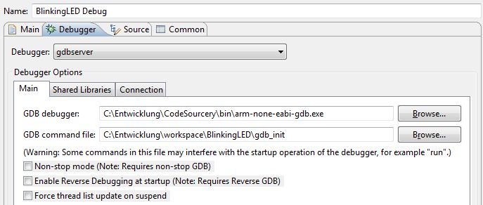

als frischgebackener Besitzer eines J-Link (Edu) bin ich gerade dabei,
ein einfaches "Blinking LED" Programm für den STM32F103 zu debuggen -
oder besser gesagt, zu lernen wie das geht. Ich möchte in Eclipse
debuggen- das klappt aber noch nicht, im Gegensatz zur gdb
Kommandozeile.
Das Programm selbst funktioniert- ich habe es mit dem STM Flash Loader
via serielles Interface flashen können.
In Eclipse habe ich nun versucht, nun auch mit dem Debugger zu arbeiten.
Ich verwende die CodeSourcery Tool Chain, d.h. der Debugger ist
arm-none-eabi-gdb.exe. Eclipse (Helios, CDT) habe ich entsprechend
konfiguriert (siehe Attachment) Der GDB-Server von Segger ist in Eclipse
via "Connection"-Tab einkonfiguriert.
Die Datei gdb_init hat folgenden Inhalt:
# Connect to the J-Link gdb server
set mem inaccessible-by-default off
target remote localhost:2331
monitor speed Auto
monitor endian little
# STM32F103RBT6
monitor flash device = STM32F103RB
monitor flash breakpoints = 1
monitor flash download = 1
file elf/main.elf
# Initializing PC and stack pointer
monitor reg r13 = (0x00000000)
monitor reg pc = (0x00000004)
load
break main
continue

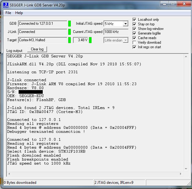

Wenn ich den gdb direkt aus dem DOS Fenster starte und interaktiv die
Kommandos eingebe , wird das Programm auf den STM32 geladen, der
Breakpoint gesetzt und die Ausführung endet auch tatsächlich in main().
Wenn ich dagegen in Eclipse das Debuggen starte, zeigt der GDB-Server
die gleiche Reaktion wie bei der direkten gdb-Eingabe (soweit gut),
liefert dann aber noch eine Art Zugabe nachdem der Breakpoint erreicht
ist und ärgert sich über ein Packet 'qSupported' (?).
 Starting target CPU...
...Breakpoint reached @ address 0x08000214
Reading all registers
Removing breakpoint @ address 0x08000214, Size = 2
Read 4 bytes @ address 0x08000214 (Data = 0x001CF04F)
Debugger terminated connection !
Connected to 127.0.0.1
WARNING: Unknown packet received: "qSupported:multiprocess+"
Read 4 bytes @ address 0x00000000 (Data = 0x20004FFF)

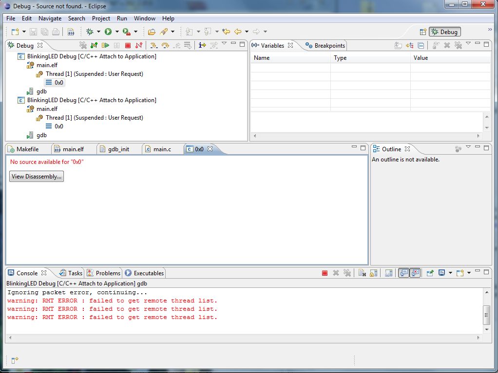

hinterher. In Eclipse kommt die Meldung
 Ignoring packet error, continuing...
warning: RMT ERROR : failed to get remote thread list.
Und zu allem Überfluß öffnet Eclipse die Datei '0x0' und vermeldet, daß
hierfür "No source available for 0x0" (siehe Attachment #2).

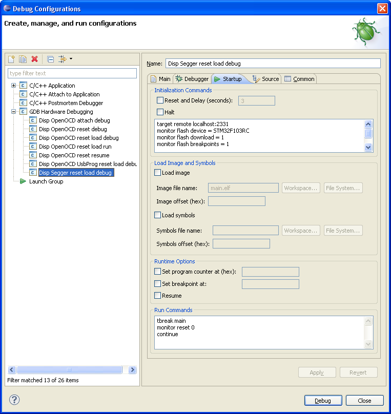

Bei mir, Eclipse + Segger JLink sieht das so aus.
Initialize Commands:
monitor flash device = STM32F103RC
monitor speed 1000
load
Run Commands:
tbreak main
monitor reset 0
continue
(Das Fenster kann man größer ziehen)
Wichtig:
"GDB Hardware Debugging" links auswählen.
Installation ist im Artikel STM32 grob geschrieben.

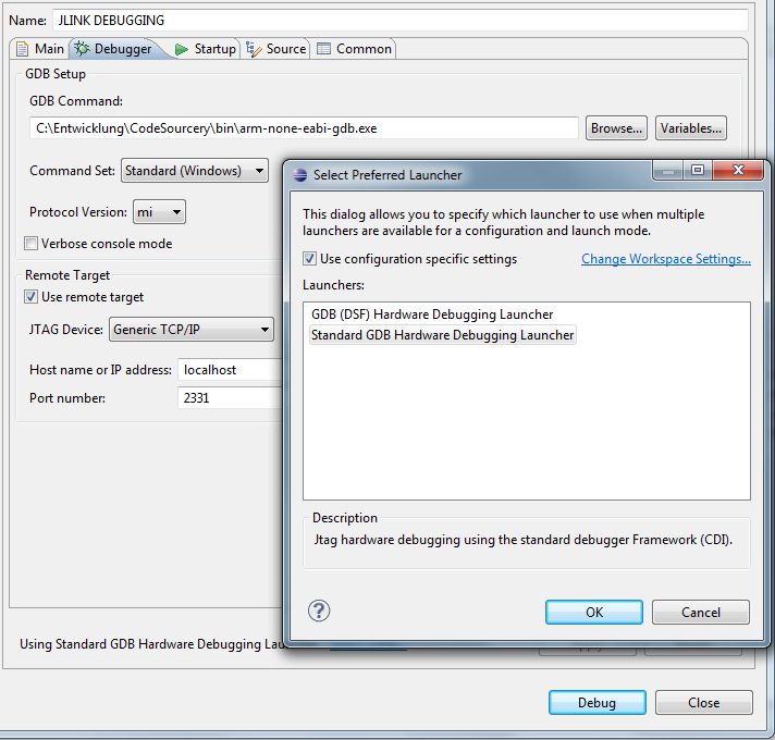

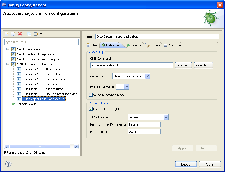

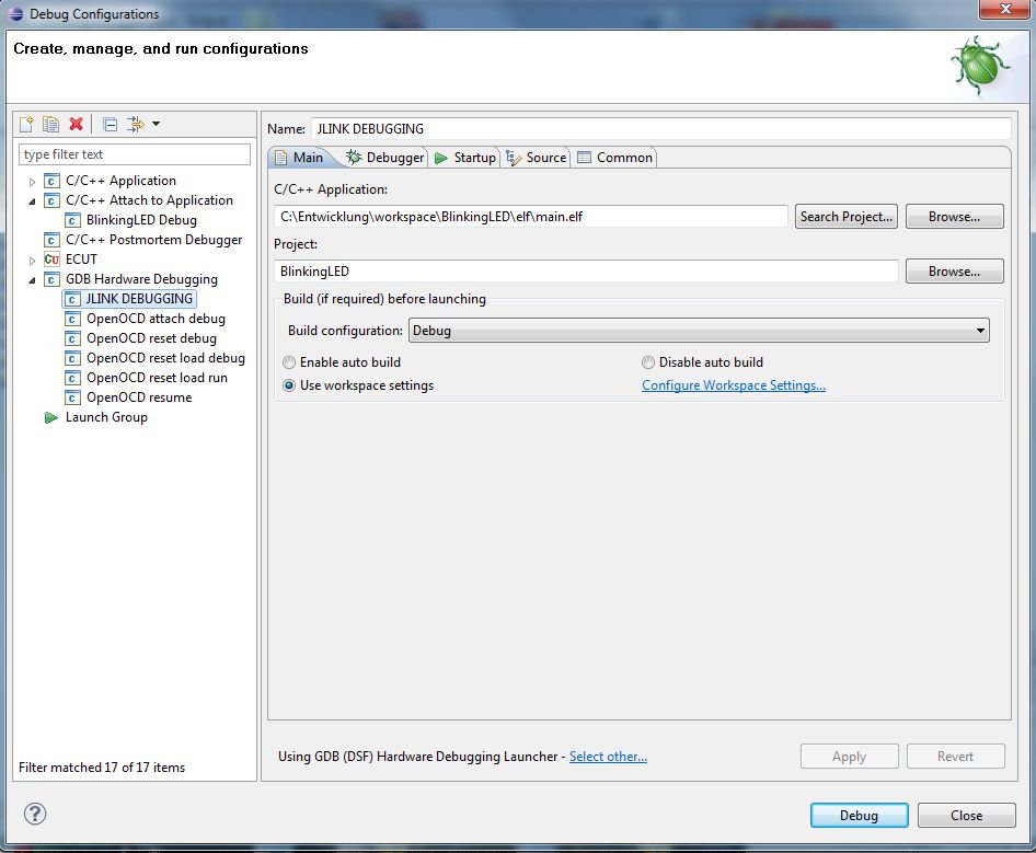

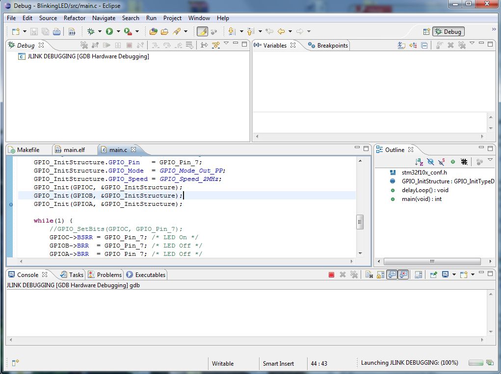

hm. Das GDB Hardware Debugging ist nun installiert und ich habe die
gleichen Einstellungen gewählt.
Als GDB command habe ich arm-none-eabi-gdb.exe gewählt und die
Port-Angaben (2331) für den GDB-Server eingetragen.
Im Tab 'Main' habe ich unter 'C/C++ Application' die main.elf gewählt.
Ergebnis: Der Launch läuft durch bis 100%, danach ist Eclipse nicht mehr
ansprechbar (Attachment).
Verwendet wird der GDB (DSF) Hardware Debugging Launcher. Die
Alternative 'Standard GDB Hardware Debugger' bekomme ich noch weniger
zum Laufen.
Grüße
schnack

Ich habe mal Screen-Shots der weiteren Konfigurationstabs und die
Ausgabe des Segger GDB-Servers beigefügt Vielleicht liegt hier ja noch
ein Unterschied.

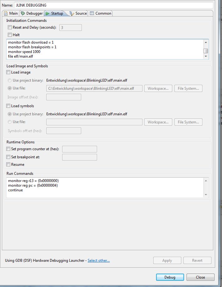

jetzt klappt es. Ich  habe die Startup-Kommandos nach einer Art "best of
mikrocontroller.net threads" ergänzt zu
monitor speed 1000
file elf/main.elf
bzw. die 'Run Commands' der Cortex-M3-Segger-Empfehlung für den gdb
geändert (gdb Server Handbuch, Kapitel 3.4, siehe attachment).
Den Breakpoint habe ich nun direkt in Eclipse gesetzt und er hält
tatsächlich an!
Danke für die Tipps!
Grüße
schnack

so ganz klappt es wohl doch noch nicht. Der Download einer neuen SW via
JTAG funktioniert nämlich nicht. Ich habe mal 'Load image' und 'Load
symbols' ausgewählt.
Alternativ habe ich die "file elf/main.elf" Anweisung um ein "load"
ergänzt. In beiden Fällen meldete der GDB-Server ein
Verifikationsproblem mit dem Schreiben (attachment). Ich hoffe nicht,
daß dies an meinem Breadboard-Aufbau liegt. Mein Stamp-Modul hat keinen
JTAG-Anschluß, den habe ich ergänzt.

Hallo Markus,
danke für Deine Konfiguration. Meine CDT Version (7.0.1) ist vermutlich
jünger als Deine. Ich kann zwei Debugger Launcher auswählen. Im Fall
'Standard GDB Hardware Debugging Launcher' habe ich das Menü so wie Du.
Im anderen Fall (DSF-Variante), entfallen Optionen.
Das Ergebnis (Download klappt nicht) ist allerdings bei beiden Fällen
gleich :-(
Grüße
schnack

b) Ich habe in der CDT 7.0.1 zwei Möglichkeiten den gdb zu starten: den
Standard GDB Hardware Debugging Launcher (funktioniert, zeigt auch in
der Console, was er gerade macht) und den GDB (DSF) Hardware Debugging
Launcher (geht nicht bzw. hängt gerne mal und verrät nicht, woran er
gerade scheitert, da keine Console Ausgabe)

#2000827
Das er in einem Interrupt hängen bleibt kann ich eigentlich
ausschließen, da die LEDs weiter laufen. Also funktioniert alles noch
Ordnungsgemäß.
Wie gesagt wenn ich vor dem Starten auf der LEDToggle funktion nen
Breakpoint lege stoppt der Debugger ohne Probleme immer genau dort.
Lösche ich dann den Breakpoint laufen die LEDs auch genau so weiter wie
gewünscht. Will ich jetzt den Breakpoint an genau der gleichen Stelle
setzten geht es nicht mehr -> Unresolved breakpoint
