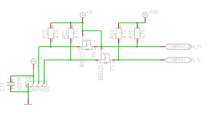

ich verwende den bekannten I²C-Pegelwandler aus der Appnote von Philips
(z.B. http://ics.nxp.com/support/documents/interface/pdf/an97055.pdf).
Meine 3V-Seite wird von einem normalen LP2950-3.0 Spannungsregler
versorgt und ist relativ schwach belastet (ein paar 74er, die nicht viel
zu tun haben).
Mein Problem ist nun, daß die 5V-Seite die 3V-Seite auf 5V zieht.
Ich habe mal die 3V-Seite belastet und so ermittelt, daß der
Pegelwandler zwischen den Seiten einen Widerstand von nur 2,7 kOhm
bietet. Ich finde das relativ wenig und frage mich:
1. Muß das so oder hab ich was falschgemacht?
2. Geht mir irgendwas auf der 3V-Seite kaputt? Ich habe da diverse ICs
die laut Datenblatt ausdrücklich nicht 5V-tolerant sind und nicht zu
vergessen den Spannungsregler.

Klaus De lisson schrieb:
> Hast vielleicht bei den FET S und D vertauscht ?
Nee, dann müßte die Library vom Target schon falsch sein, was sie aber
nicht ist, hab ich eben nochmal überprüft.
Außerdem wäre dann die Isolation zwischen den beiden Seiten vermutlich
nochmal deutlich schlechter... wenn ich den 3V-Kreis mit etwa 5mA
belaste, stimmt ja die Spannung und der 5V-Kreis bleibt dabei unberührt.

nun..  es war ja nur spontane Idee.
Andererseits frage ich mich, ob man die Schaltung überhaupt benötigt.
Da I2C ja mit Pullups arbeitet und nicht aktiv Spannung auf die Leitung
setzt,
würde ich einfach die Pullups gegen 3,3 laufen lassen.
Auch das 5 V  System wird das dann noch erkennen.
Gruss Klaus
p.s.
und bei deiner Schaltung dürfte die UGS Threshold essentiell sein.
.. hier also die Frage : "richtige Mosfet ?)

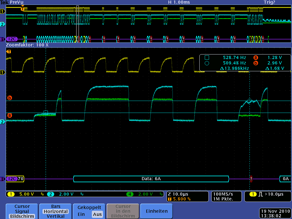

ich habe auch Probleme mit genau dieser Schaltung. Als FET haben wir
einen 2N7002.
Mein Problem: gelegentlich kommt das ACK von der 3V-Seite (Slave, grün)
nicht auf die 5V-Seite (Master, blau) durch. Meistens klappt es aber.
Ich vermute, dass der Prozessor da seltsame Dinge tut, wenn die
Spannungen auf SCK und SDA nicht ganz eindeutig sind.
Zunächst hatte ich auch das Problem, dass der SCK-Takt immer niedriger
war als laut Teilerfaktor. Das lag daran, dass der Prozessor den
Entstör-C an SCK (330pF) als clock-stretching interpretiert hat.
Das wurde durch Entfernung der Cs besser, richtig rund läuft die
Schnittstelle aber erst, seitdem ich den Pegelwandler entfernt habe.
Mit nur einem Pullup gegen 3,3V kommt aber kein einziger Takt aus dem
Prozessor (Fujitsu MB96340-Serie), wahrscheinlich ist das für den
Prozessor wieder dauer-clock-streching.
Wenn zusätzlich der interne Pullup (ca. 50k) vom Prozessor an ist,
ergibt sich High = 3,5 V, was offenbar für beide Seiten o.k. ist.
Paul
