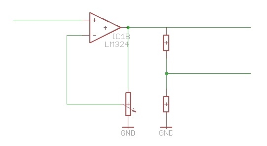

Guten Abend,
ich habe folgendes Problem:
Ich habe einen einstellbaren OP, an dessen Ausgang maximal 20V anliegt.
Via Spannungsteiler teile ich die Spannung also in maximale 15V und
maximale 5V.
Die 5V am Spannungsteiler will ich mit einem Mikrocontroller messen
(untere Leitung) und dadurch den OP so einstellen, dass der
Spannungsteiler dann praktisch in 3,4V (wo voher 15V anlagen) und 1,6V
(wo voher 5V anlagen) teilt, so dass ich also an der oberen Leitung 5V
anliegen habe.
Wie kann ich die obere Leitung, die ja auch zum Mikrocontroller geht,
auf 5V spannungsbegrenzen bis der OP richtig eingestellt ist?
Mit ner einfachen Z-Diode funktioniert das ja nicht, da ich dann von
vorn herein die 5V am Anfang am unteren Widerstand nicht messen kann,
oder stehe ich grad auf dem Schlauch?
Du willst den OP durch das Messen mit einem uC einstellen?
Verstehst du selber diesen Satz?
Warum beschreibst du eine halbe Ewigkeit die Berechnung eines
Spannungsteilers, wenn deine Frage ganz woanders hinführt?
Soso, die also auch...
Nimm einen 10k Vorwiderstand (zwischen OP und uC-Pin) + eine 4,3V
Z-Diode (zwischen uC-Pin und GND).
Oder nimm nur den 10k Vorwiderstand zwichen OP und uC-Pin... ;-)
Und lass den Rest die Schutzdiode im Eingangspin des uCs machen.
Ja, weil ich weiß, dass das der µC einen IC steuert, der das passende
Widerstandsverhältnis einstellen soll. Sorry, hätte ich erwähnen können.

Ok, meine Erklärung war wohl doch nicht ganz deutlich.
Wenn ich deine Variante wähle, dann habe ich einen Spannungsabfall an
dem 10k Widerstand.
Ich versuchs nochmal:
Der Strom einer Photodiode wird mit einen Transimpedanzverstärker in
eine Spannung umgewandelt. Da verschiedene Dioden verwendet werden
sollen, ist das Ziel die resultierende Spannung des TIV mit dem zweiten
OP so zu verstärken, dass die maximale Bandbreite des µC ausgenutzt
wird.
Wenn jetzt natürlich eine Diode verwendet, die einen kleinen Strom
liefert und dann eine zweite mit einem hohen, dann ist der nachfolgende
OP zu hoch eingestellt und verstärkt vielleicht auf über 5V. Darum der
Spannungsteiler, dass man weiß, wie hoch die Spannung ist.
Der OP soll dann also, wie schon erwähnt passend eingestellt werden,
dass die obere Leitung 5V  führt und dann mit dem µC ausgewertet werden
kann.
Wie hoch kann die Spannung sein, die ich an einen Eingang anlege, bevor
der Controller das Zeitliche segnet (Strom ist ja dank dem OP recht
gering)?

Eigentlich gar keine schlechte Idee, allerdings weiß ich dann nicht wie
weit ich runterregeln muss, damit die Photodiode die maximale Bandbreite
ausschöpft.
Ich werds jetzt glaub so machen, dass ich den Spannungsteiler weglasse
und den OP nur anhand der oberen Leitung einstelle. Bei <5V kann ich das
so oder so messen und passend regeln und bei >5V regle ich solange Stück
für Stück runter bis ich knapp unter 5V mit dem uC messe.
Was misst der uC eigentlich bei >5V. 5V?
